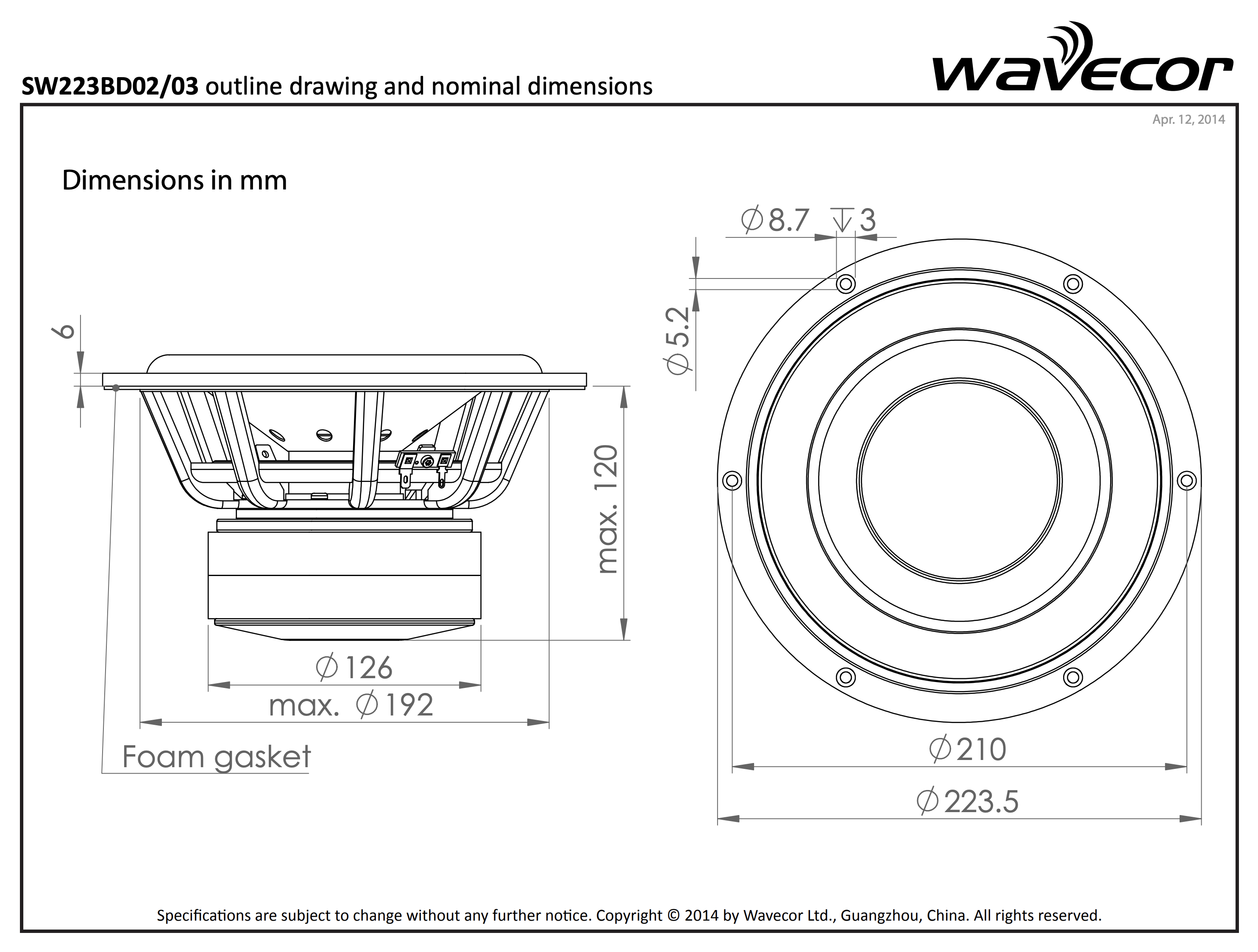

Hoe groot is zijn die clingon dingen. Er zitten ventilatie gaten in de conus onder de dustgap van mijn wavecor drivers, zie ook tekening. Als die gaten groot genoeg en de clinon klein genoeg dan zou je eventueel met wat pielen een C3 midden onder de dustcap kunnen krijgen.
Ga jij twee stuks impuls gecompenseerd inzetten?

Ik heb twee wavecor drivers en twee BMR56 en ook twee UcD modules uit een DFR 9000. Idee was om daar een actief tweeweg systeem van te maken. Aangezien er toch het nodige aan elektronica geputst moet worden en ik het EVE bordje langs zag komen, dacht ik dat het misschien een optie was om dat toe te voegen.
Bedoeling was om relatief laag te crossen naar de BMR56, omdat dan de golflengte groot is en de twee drivers zich meer als een gedragen. Qua Xmax en diameter van de BMR56 en de SPL van de wavecor zou je dan rond 300-400Hz kunnen crossen. Echter als ik naar de vervorming kijk in de meting van de BMR56, dan denk ik dat inzetten vanaf 800Hz beter is. Die 800Hz is voor de wavecor geen issue. Verder omhoog doet de BMR56 het niet zo verkeerd, ook afstraal gedrag is oke.
Het is dus een projectje van allerlei spullen die op de plank liggen en wat meer op de plank leggen kan dus altijd :sure:

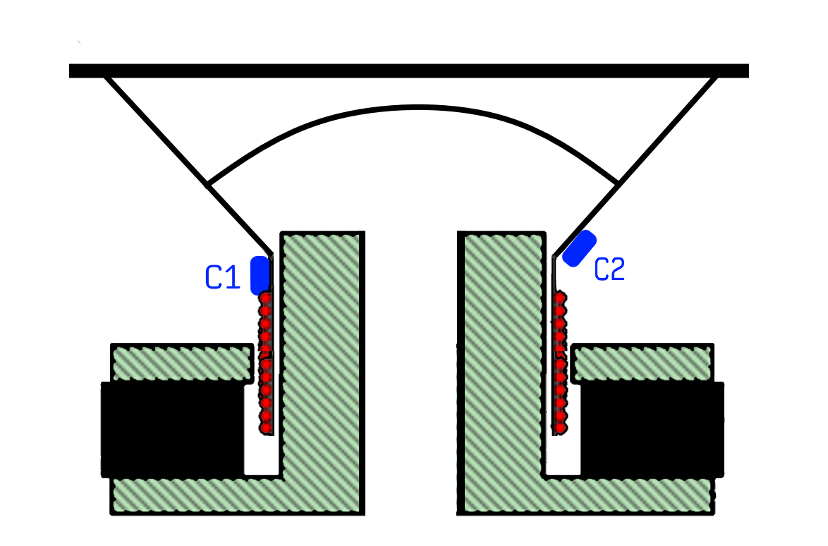

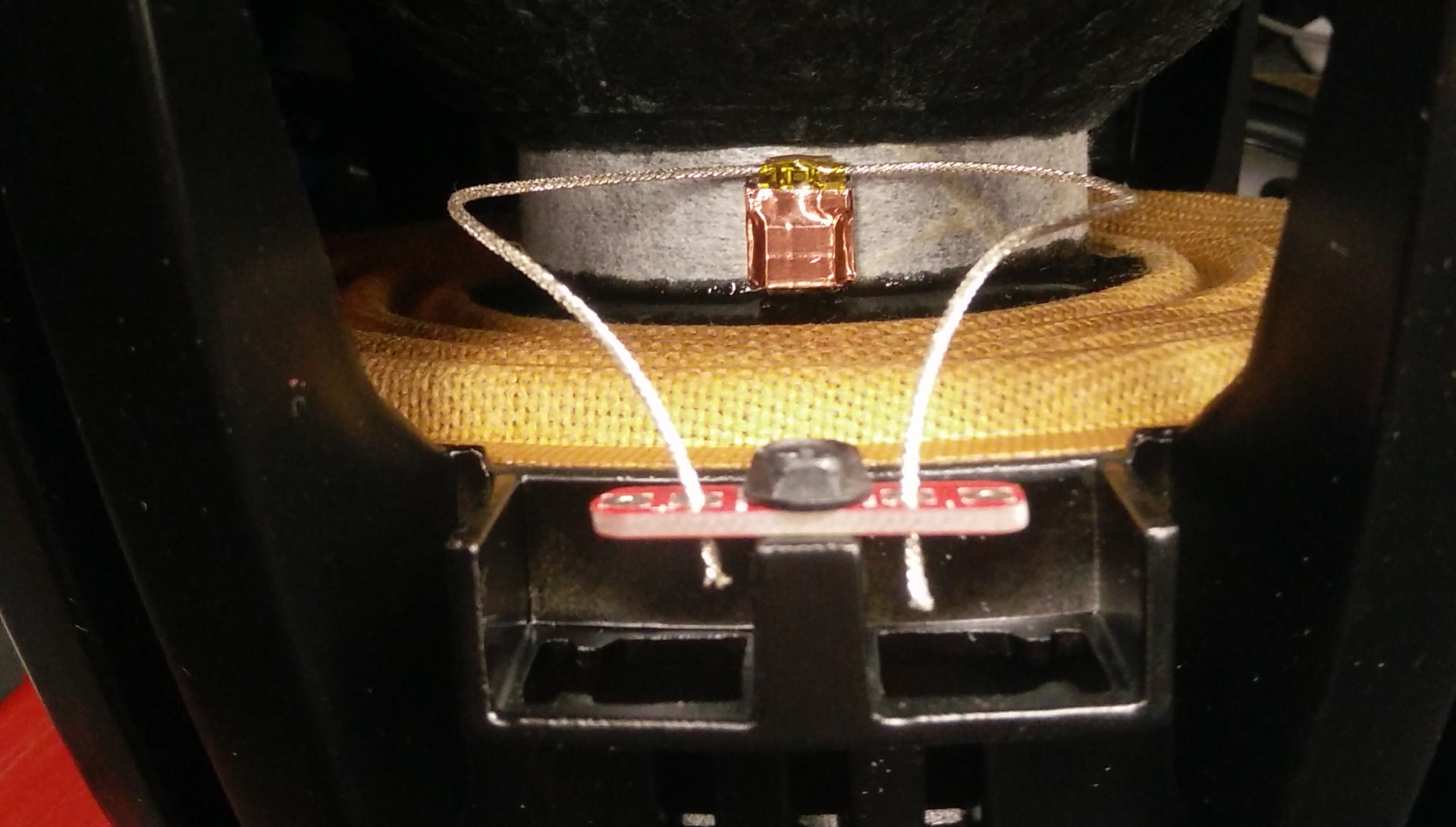

Heb mij wild gezocht naar plaatjes van de VC aanhechting bij de SDX12 om te zien of er voldoende plek is om verticaal een ClingOn tegenaan te zetten maar kan ze niet meer vinden.
/*update, hier de situatie bij een sdx10
zoiets dus */
Zie jij kans er even een plaatje van te schieten en hier neer te zetten ? Verder misschien even door in een aparte thread om hier de fusion focus te bewaren 8) Ben bezig mijn labje op te ruimen, beetje een bende na 4 weken uit de running te zijn geweest.
