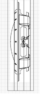

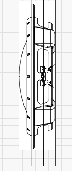

Vervolgens is het geheel in de basis gepositioneerd en bruikbaar in die hoedanigheid, maar voor serieus lekker luisteren moeten de luidsprekers eenvoudig vrij van de achterwand. Ik ben inmiddels hierop uit gekomen:

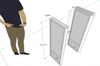

Dan nog even wat updates in het ontwerp. Voor een prototype zou ik nu per kant 2 vlakke 3-weg speakers van ca. 7cm dik rug aan rug aan elkaar willen monteren. Elke vlakke speaker is een basreflex box met -3dB van 35hz en de voorzijde en achterzijde zijn een identieke 3-weg zoals op de eerste pagina globaal ook geschetst is.
De dipool speaker is dus geen open baffle meer, maar 2 vlakke 'on wall' type speakers, waarbij de Fusion een andere preset heeft voor de vrijstaande dipool opstelling: voor- en achterkant zijn met elkaar in tegenfase, en een EQ corrigeert verder wat nodig is om vrijstaand goed te klinken. Tegen de wand is een 7cm diepe speaker uiteraard anders af te stellen (en ik heb bij de TV die ruimte ook ) maar in het geval van dynamisch 'on wall' & vrijstaand dipool is het geheel 14cm diep en dan komt daarbij nog de nader te ontwerpen steun/muurbeugel/standaard.
De 3-weg speaker heeft in dipool configuratie het formaat van de Model O van Steinway/Lyngdorf:
https://steinwaylyngdorf.com/steinway-sons-model-o/
Ik maak zeer waarschijnlijk de kasten los van elkaar, en zal een vlindersluiting o.i.d. maken aan de zijkanten, die vervolgens weer afgedekt worden met een 7cm kwart ronde of 14 halfronde zijkant. Hier de opbouw vanaf de zijkant met 9 en 18mm platen:
- opbouw 72mm diepte - rear mount
- 72 en 144 mm diepte
