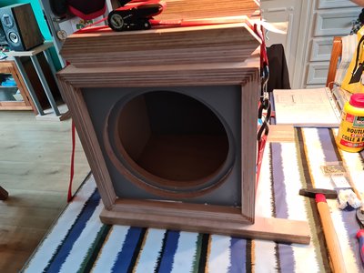

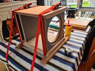

Ff drogen en dan de zijkanten erin :rock:
Berichten: 33823
Re: Klein subje bouwen
hoe houd je zo de handel haaks?
Berichten: 20400
Ff checken met een winkelhaak en door dat alles haaks gezaagd is blijft het vanzelf wel redelijk staan eigenlijk...de panelen staan met messing spijkers geborgd.
Berichten: 14141
Trek je zo met je spanbanden geen afdruk in de scherpe rand van de 45 graden hoeken?
Berichten: 28472
Ik hoop voor je dat dit goed komt, je had probleemloos de zijkanten ook kunnen mee lijmen.
Nee tis goed spul, geen bouwmarkt mpx, daar heb ik dat wel mee gehad idd.
Ja klopt, maar dat doe ik dan liever met tape assembleren, ik had geen brede schildertape meer...
Berichten: 28472
Haastige spoed is zelden goed.
Berichten: 20400
Precies en daarom maar ff zo, doen we er maar wat langer over :relax:
