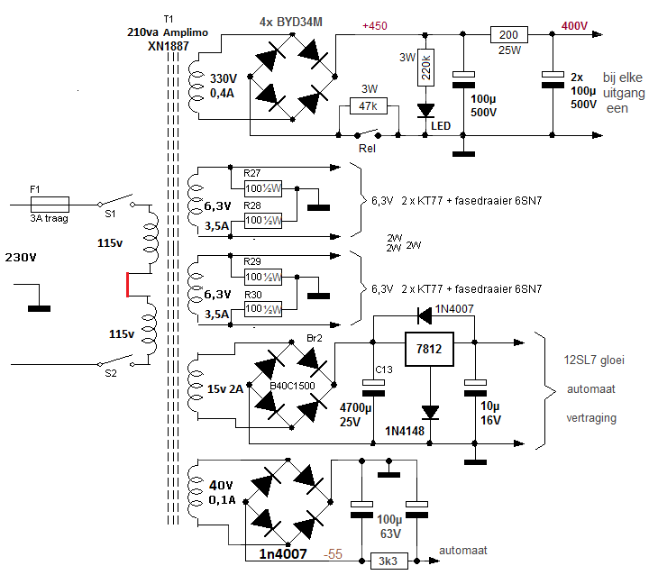

Ik zat nog te denken; kan ik met die 15v 2amp (wordt verder niet gebruikt zover ik weet) een 7806 spanningsregelaar er tussen zetten en die als voeding gebruiken voor extra glow voor de6sl7 en 6sn7?
Of is dat een vreemde gedachte? :lol:
Berichten: 6144
Re: KT77 PP met long tail fasedraaier
15v 2A is mooi om de inschakel vertraging,biasautomaat en beveiliging te voeden met een omgezette 12 DC uit die 15v AC.
En daar een paar ledjes op aansluiten voor de bling bling is dan ook nog mogelijk :lol:

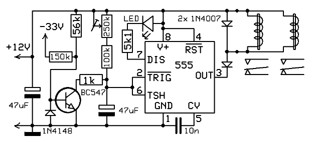

Ondertussen al lang een 12V gestabiliseerd erin getekend.
Eerst even de ongerustheid betreffende de gloei wegnemen. De 3,5A wikkeling is net goed voor twee eindbuizen+fasedraaier, en er zijn er twee voor twee versterkers :D
Moet nog de 6SL7 en die op de 12V (van de 15V wikkeling) te zetten kan, maar nogal onvoordelig, gaat meer vermogen verloren in de voeding dan in de gloei.
Nu is er ook een 12SL7, zelfde buis maar 12V gloei en minder gevraagd dus vermoedelijk goedkoper.
Dan de vertraging met afschakelen als de negatieve spanning ontbreekt, kan zo denk ik.
Die -33V gaat naar de negatieve voeding, zakt die "onder" -33V dan schakelt de boel af.

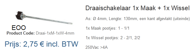

Even een andere vraag, ik wil straks een draaischakelaar gebruiken met een 6mm as, maar zijn die er in 230v versie of kan ik beter een relais gebruiken met een lorlei schakelaar en een extra voeding(kje). Voordeel is wel dat ik de 230v uit het systeem houd.
Beetje stevige schakelaar moet wel gaan, zoiets misschien,
Met een relais moet er een extra voeding in die altijd aan blijft.

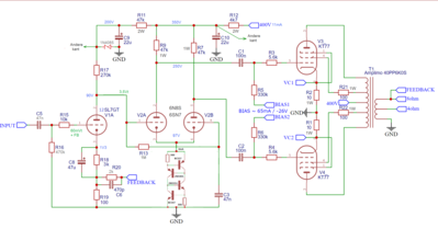

Er stonden in de voorversterker nog wat weerstanden en een condensator zonder waarde, kan je die ook nog invullen Anne?
Gaat om C5, R16 en R20.
Zijn verder alle weerstanden die niet genoemd zijn een half watt?
Ja hoor, de rest ingevuld, en foutje hersteld.
De R20 bepaalt de ingangsgevoeligheid. Met die 2k krijg je ong 1Veff in voor een veronderstelde 50W uit.
OpaBert schreef:
Valt mij op dat in dit schema de weerstanden naar de bias automaat zo groot zijn R5-R6 330K
Hoorde daar eerder ook Demo over dat ze bij zo laag waren in de Monobill 3 Met CFBEn hij 100K adviseerde
Ik was niet anders dan 39k gebruikt
Demo schreef
R7 en R8 zijn 39k,waarom geen 100k?
(in de monobill 3 met CFB )
Anne zei daarop
Kan ook, wel het max bij vaste instelling.TD schema had 39k, zo gelaten, beter te klein dan te groot.
Voor de KT77 staat er 500k max met kathodeweerstand ruststroom en 250k bij vaste instelling.Hier zou dus de 500k gelden zodat 330k een veilige waarde moet zijn.
dat de stop weerstanden R21 R22 bij de ugt zijn getekend en ook zo laag zijn 100 ohm
Misschie was dat met het plaatsen van de weerstanden in het schema daar meer ruimte was
Of zijn het misschien helemaal geen stop weerstanden
Zijn stopweerstanden.

Dit vraag ik omdat je ook die draai netschakelaar van eoo wil gaan gebruiken.
De contacten van die schakelaar (6mm uitvoering) zijn namelijk te licht om de gehele voeding te schakelen, maar voor de standby voeding natuurlijk prima. De voedingstrafo schakel je dan via een relais.
Daarom vroeg ik ook of er een draaischakelaar zwaar genoeg is om de hele voeding te schakelen, volgens Anne zou dat met deze schakelaar moeten lukken.
Ik had n.l. zelf ook al gedacht aan een lorlin, maar wat Anne ook aangeeft, dan moet ik een constante 12v of 5v voeding aan hebben staan.
De aan uit is niet om de potmeter vrij te schakelen, maar om de versterker aan of uit(standby) te schakelen.
De ringkerntrafo die je wil gebruiken heeft een hele hoge inschakelstroom. De schakelaar houdt dat niet lang vol.
