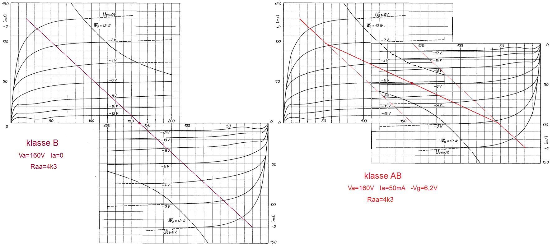

Ondertussen bezig geweest de balans belastingslijn voor de twee buizen in een tekening te zetten.
Een instelling en grafiek genomen die het niet te lastig maakt, geen echte versterker.

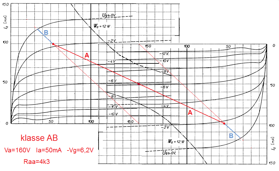

Anne, Ik begreep dat bij triode de spanning van de buis dus 400v en met een ruststroom van 60ma heeft.
Ik heb jou grafiek deel bijgekleurd om wat duidelijk te krijgen, de blauwe lijnen zijn in dit geval de class B lijnen, en de rode dot waar hij over gaat van A naar B?

Ik heb jou grafiek deel bijgekleurd om wat duidelijk te krijgen, de blauwe lijnen zijn in dit geval de class B lijnen, en de rode dot waar hij over gaat van A naar B?Dit gaat me boven mijn pet als ik dit lees.Om uit te zoeken tot waar je kunt uitsturen (voor het bepalen van de Raa) uitrekenen wat de Vg2 wordt met Vg1=0 en dan de pentode grafiek vinden (aanpassen) voor die Vg2.

Ondertussen bezig geweest de balans belastingslijn voor de twee buizen in een tekening te zetten.![]()

Zo dus, de dunne lijnen zijn hulplijnen om de helling van B te tekenen.De overneem punten zitten op de 0mA van de andere buis.
Wat het vermogen betreft, er zijn verliezen die je zo niet ziet zoals de gelijkstroom weerstand van de trafowikkelingen en geen 100% koppeling tussen de wikkelingen en ijzerverliezen.

Ik vind mezelf ontzettend dom
Anne ik bewonder je kennis steeds meer Maar ik kan er geen slocola van maken
Ik leg het tegen mezelf uit
De dunne lijnen zijn hulplijnen Om de helling B te tekenen
Een lijntje van 160 volt naar 50 volt bij 100 mA
Dat is onder hetzelfde
Dan krijgen we dikke rode lijn
Overname op 0 volt
Is 220 volt PP wisselspanning of wel 220/2=110x0.7 volt 77 volt bij een stroom van 100 mA
Is 7,7 Watt Dat is bij de verste niet wat ik zou verwachten (12 watt ) bij een EL84
Overname op 0 volt

Je kunt het (rms) vermogen uitrekenen met P = (HT-Vmin) * Ipeak / 2
HT = spanning anode-kathode
Vmin = waar de grafiek 0 lijn kruist
Ipeak is de stroom bij de kruising.
Let er even op dat spanning hier (in de grafiek) maar 160V is!!!
Dus 7,7W ziet er best prima uit voor een EL84!!
(je komt ook op die waarde met deze formule)

Kijk met de berekening er bij wordt het duidelijk, dus rms is 3,85w?One World Concepts schreef:Je kunt het (rms) vermogen uitrekenen met P = (HT-Vmin) * Ipeak / 2

Prms= (160 - 35) * 0.117 / 2 = 7.3W
Vermogen Klass-A is dan;
Prms_A = (160 - 53) * 0.1 / 2 = 5.4W
Van het totale vermogen is dan 5.4/7.3 * 100 = 74% in Klasse-A
Even een kleine uitleg misschien.
Je totale "voltage swing" is dus van Vpiek = Va - Vmin (dus waar Vg 0 is).
De rms waarde is dan natuurlijk * 0.707
Dus eigenlijk P = Vrms * Irms = Vpiek * 0.707 * Ipiek * 0.707 = Vpiek * Ipiek / 2
of in andere woorden (Va - Vmin) * Ipeak / 2
Sorry voor het geknoei met namen, mensen gebruiken overal weer andere benamingen.

Hier begrijp ik weer iets niet, waar haal je die Vmin 35 vandaan?Nee, die 7,7W is rms
De Ipeak zie ik nu terug als de uitloper van de B lijn waar die ophoud(117ma), neem aan dat dat klopt.

Ach zo, die B lijn zit op die 35v, je moet het maar weten hoor
Weet je alleen met een grafiek kom je er zo 1,2,3 niet uit hoor.
Je hebt echt die informatie nodig om dat te begrijpen, waar het vandaan gehaald wordt.
