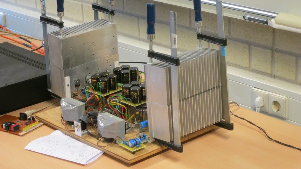

Gevonden;Leeuwarden schreef:Welke Pass was dat dan?Shadow schreef:Ik ben benieuwd, de Jfet die ik in Hengelo een keer gehoord heb, deed het hem voor mij niet
De JFet (UJN1208K) SRPP eindversterker van Reneth, zo te zien in prototype uitvoering. Ik weet niet of het een Pass ontwerp is, daarom sprak ik ook over ‘JFet versterker’.

Ja hij had die koelblokken van mij overgenomen en dacht dat ie ze wel door de helft kon doen, hij werd iets warmer dan ie verwacht had

Wat daar op tafel staat weet ik niet, maar zoals hij hier gebouwd word wel.
Aan deze soort versterkers van Pass Labs moeten geen moeilijk aan stuurbare speakers hangen.
Maar voldoe je aan die voorwaarden klinken ze erg mooi (ten minste mijn smaak)
