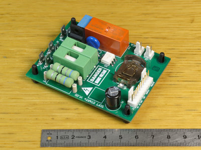

Die spullen van Audiophonics komen meestal van Alie, met als voordeel dat als hun het op voorraad hebben, het zo bij je op de mat ligt. Ik gebruik dan het liefst de softstart van Hypex, maar ik dacht dat Peter ook met wat leuks bezig is...
Re: Sub versterker 3 kanalen hoe en wat
Klopt, maar dat duurt nog wel een paar weken. Deze werkt overigens alleen met een versterker met voedingstrafo, niet met een SMPS!

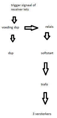

Is dit evt iets om de inschakeling van DSP te regelen ? naast de trigger van pjotr, of is dat dan ook niet nodig?
Wat wil je nu precies? Je versterker inschakelen met de DSP of je DSP met je versterker? Het printje van mij is bedoeld om met een schakelspanning van elders, van een VV of DSP, een versterker in te schakelen met softstart.
Berichten: 33823
dan kan je die miniDC erbij gebruiken, het idee van die is dat je bij het opkomen van de 12V trigger de voeding naar de DSP meteen opkomt, en de trigger naar de amp daarna, uitzetten amp meteen uit dsp kort daarna.

Heb even een begrotinkje gemaakt voor mijn Softstart maar dan kom je toch nog wel rond de €50. Die kant-en-klare van Hypex is goedkoper :D Losse componenten zijn per stuk nu eenmaal heel veel duurder dan massaproductie in China. Zou zeggen neem die Hypex, is kant en klaar en betrouwbaar. Daar zit een aan/uit mogelijkheid op wat je met een klein relais of opto kunt sturen.
en werkt met of een gewone schakelaar of een klik-aan-klik-uit
Ja dat doet de mijne ook. Maar dan automagisch: Korter dan 2 seconden indrukken: kliK-aaN-kliK-uiT. Langer dan 2 seconden gewone schakelaar en remote aan/uit. Maar sowieso zelf elektronica voor de netspanning in elkaar klussen is geen aanrader als je daar niet ervaren mee bent en goed weet wat je doet.
Ik wil graag dat de versterker inschakelt zodra ik mijn receiver aan zet of zodra hij signaal krijgt op de sub uitgang.
Omdat Henkjan zei dat er een plop kan zijn als de DSP niet juist aan/ uit gaat was ik op zoek naar iets om dat te voorkomen.
Als jouw softstart dit kan vind ik het het geld prima waard, zelf klooi ik liever niet daar mee :)
Met ploppende versterkers heb ik i.i.g. geen ervaring :mrgreen: Met die Hypex kun je wel met een klein relaisje op de voeding van de DSP aan en uit schakelen. Het relaisje is dan met een RC netwerkje wel te vertragen met inschakelen. Maar dan zit je met uitschakelen nog met het probleem als dat "plopt"

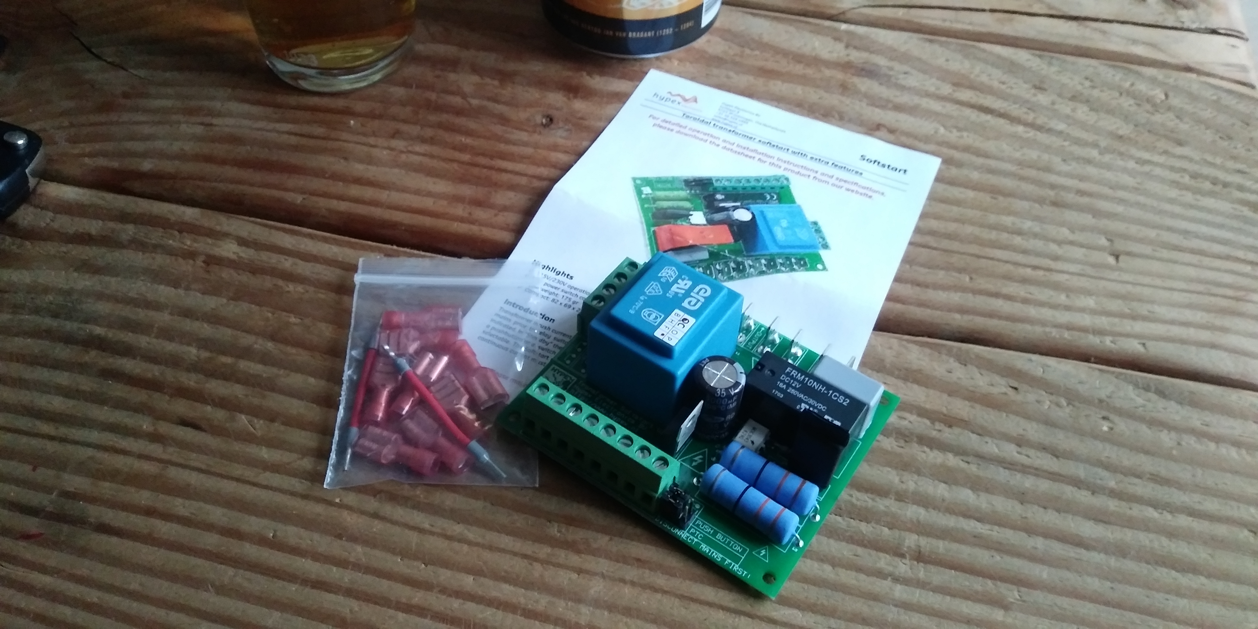

Ik heb net deze signaal detectie besteld.
Pic Signal detection mede naar aanleiding van de tip van Henkjan.
Qua voeding 2x40v 800Va, wellicht wat overkill. 2x36 kan ook en levert voldoende vermogen (ongeveer 250 watt per kanaal) wat is hierin wijsheid?
deze kan in elke variant.
Qua inschakelvertraging heb ik de Hypex besteld.
Softstart

Die is al binnen.
