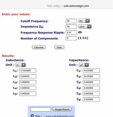

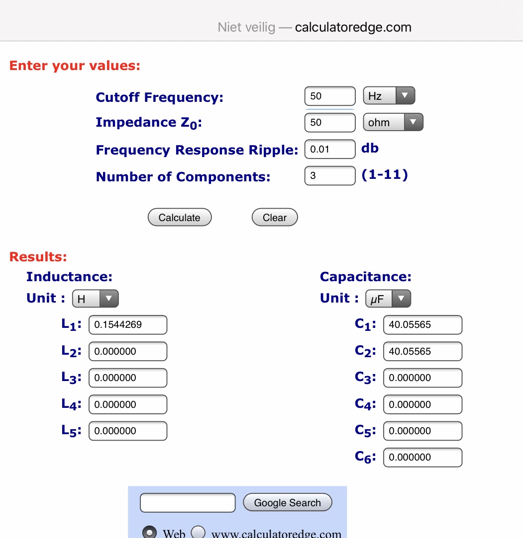

Nog niet aan gerekend maar is een simpel pi filter niet te maken
Is wel een flinke spoel maar met een kern moet dat ook gaan
Programma geprobeerd Online

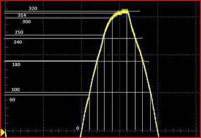

Als die sinus uit je lichnet er net zo beroerd uit ziet als bij mij Dan zou dat goed kunnen RobRob Dingen schreef:Ik denk dat de grootste problemen op het net de vervorming en dc is niet de fluctuatie.
Ringkernen kunnen enorm gaan brommen.
Vroeger had ik nergens last van tegenwoordig wel trafo's die brommen.
Heel de straat heeft tegenwoordig zonnen panelen maar weet niet of het daar aan ligt.
Rob
Heb je wel eens met je scope gekeken ?
