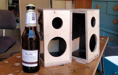

2 stuks met loodbitumen bekleed aan de binnenzijde:
Met referentie object
Straks de andere zijkantjes er op.

Is de foto nou iets vertekend, of hellen de kastjes lichtjes achterover ?
Re: BéBé, een kleintje voor op het BureauBlad
Geplaatst: za 25 apr 2020, 19:52
door pappaleo
Ja, ze hellen licht achterover. Het front heeft een hoek van ongeveer 5°. De achterkant is wel recht, dus boven zijn ze iets minder diep dan onderin.

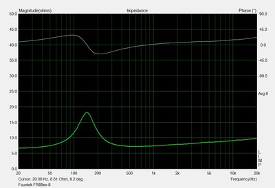

Ik begin altijd met impedantiemetingen en de eerste verrassing diende zich al weer aan:
Een strakke lijn van 16 ohm :think:
Die dingen waren toch 8 ohm?
De andere erbij gepakt en die meet inderdaad 8 ohm. Gedver, heb ik weer.
Op de doosjes staat gewoon 8 ohm.
Enfin, nu maar even bekijken was die FR89ex in dat kleine kastje doet
Impedantieplot
Impedantieplot

Edit: Ik heb nog even het topic van de inimini doorgezocht, maar daar heb ik er maar van één de impedantieplot gemeten. Bij die andere geloofde ik het wel, want het was toch een streep langs een liniaal. Ze hebben daar uiteindelijk de eindstreep niet gehaald.
