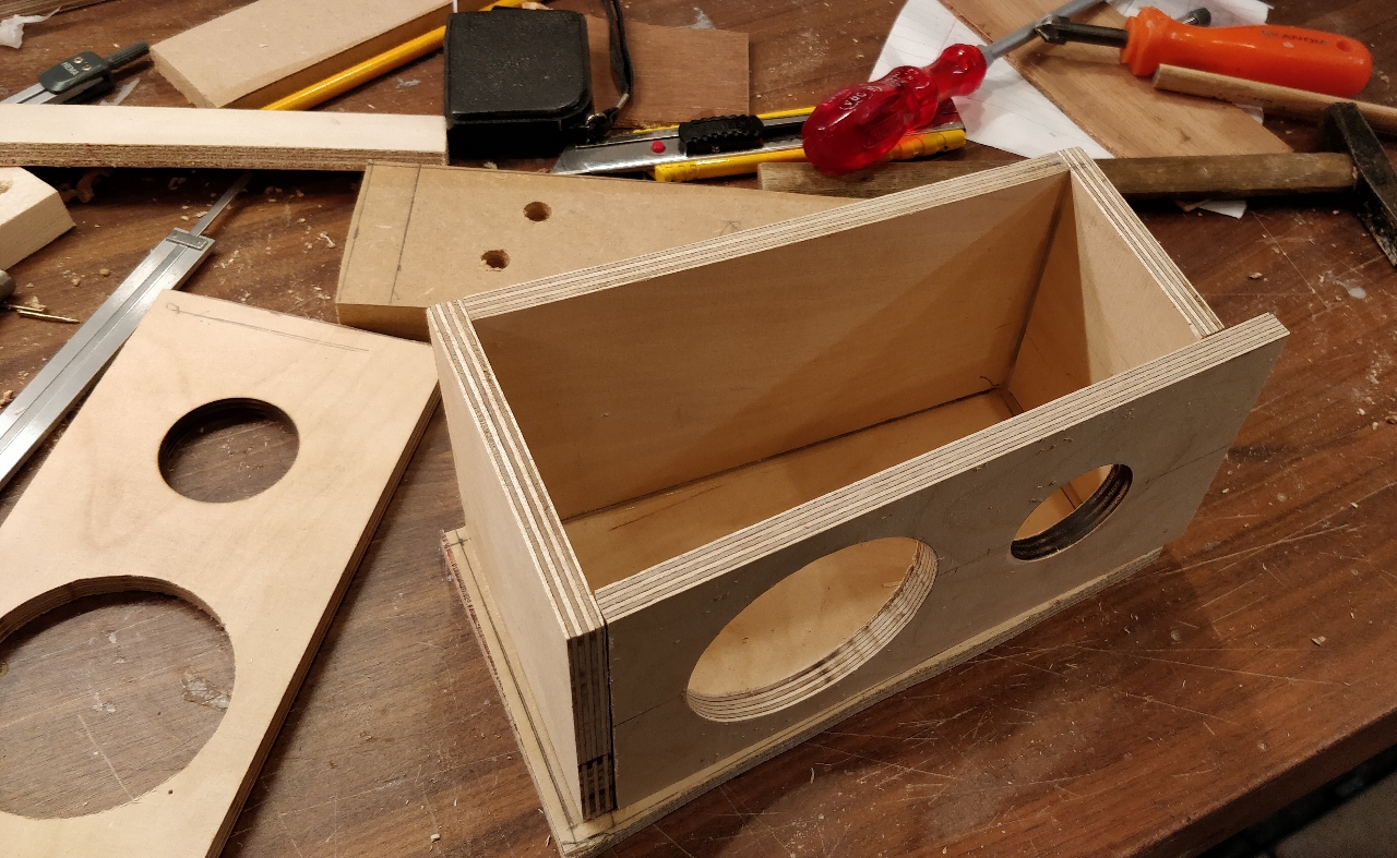

Die had ik net gebruikt. Als ik het multiplex met de decoupeerzaag dwars op de naad moet zagen, dan snijd ik de zaaglijn even voor om splintering en rafels te voorkomen.
De tafel is nu overigens weer netjes opgeruimd.
Berichten: 20400
Re: BéBé, een kleintje voor op het BureauBlad
Goeie tip!

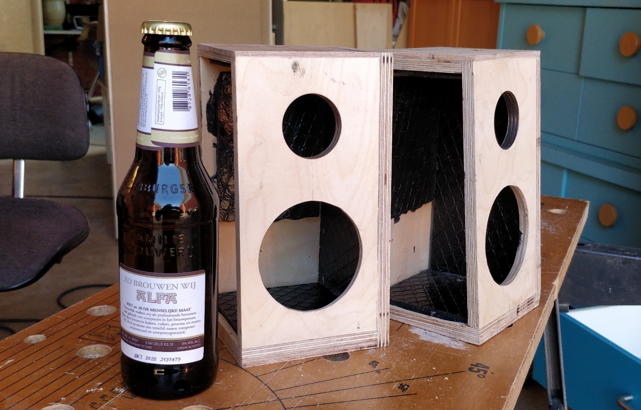

2 stuks met loodbitumen bekleed aan de binnenzijde:
Met referentie object
Straks de andere zijkantjes er op.
Proost ! :proost: :beer:
Is de foto nou iets vertekend, of hellen de kastjes lichtjes achterover ?
Berichten: 12407
Ja, ze hellen licht achterover. Het front heeft een hoek van ongeveer 5°. De achterkant is wel recht, dus boven zijn ze iets minder diep dan onderin.
Okee, op een gemiddeld bureau is dat inderdaad wel handig, ja.

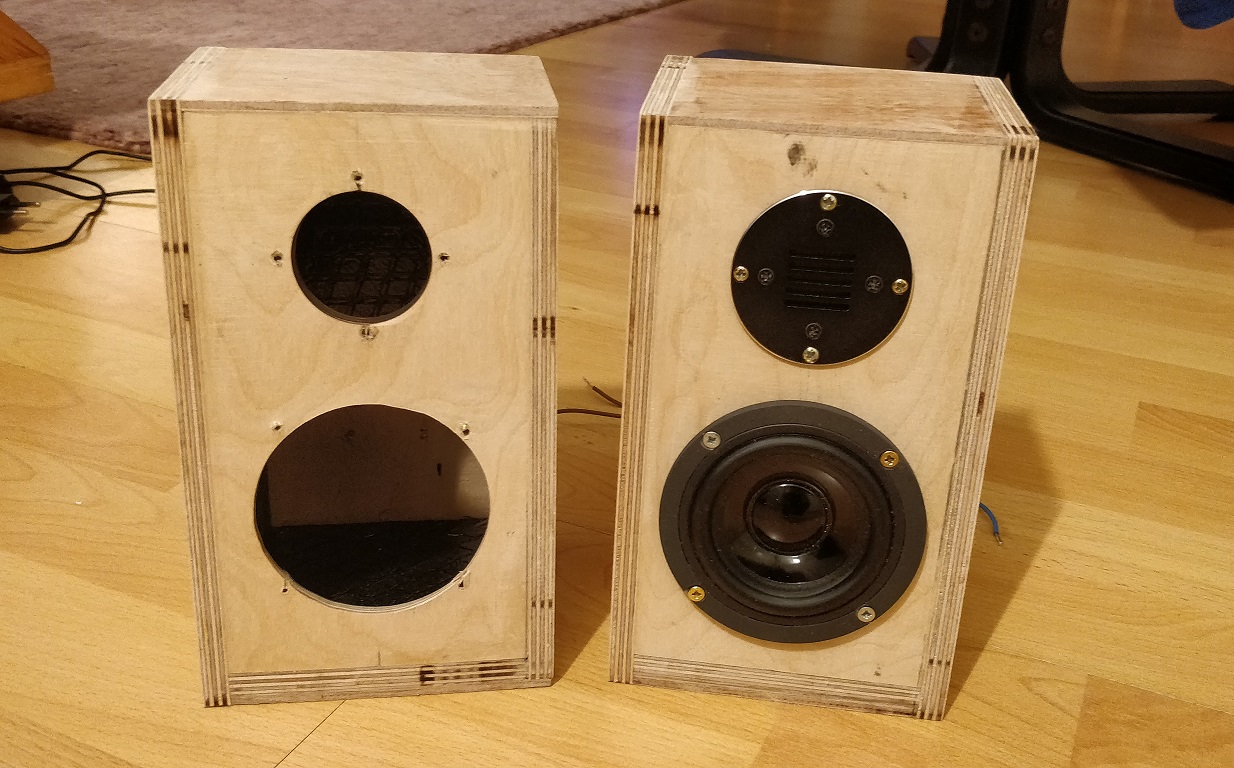

Laatste zijwandje afgefreesd:
Poseren op de TMWW
Poseren op de TMWW
Een setje units gemonteerd.
Gedempt met een restje twaron dat ik nog tegen kwam.

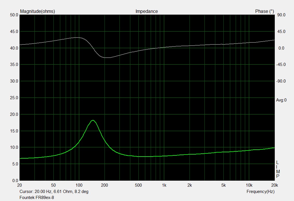

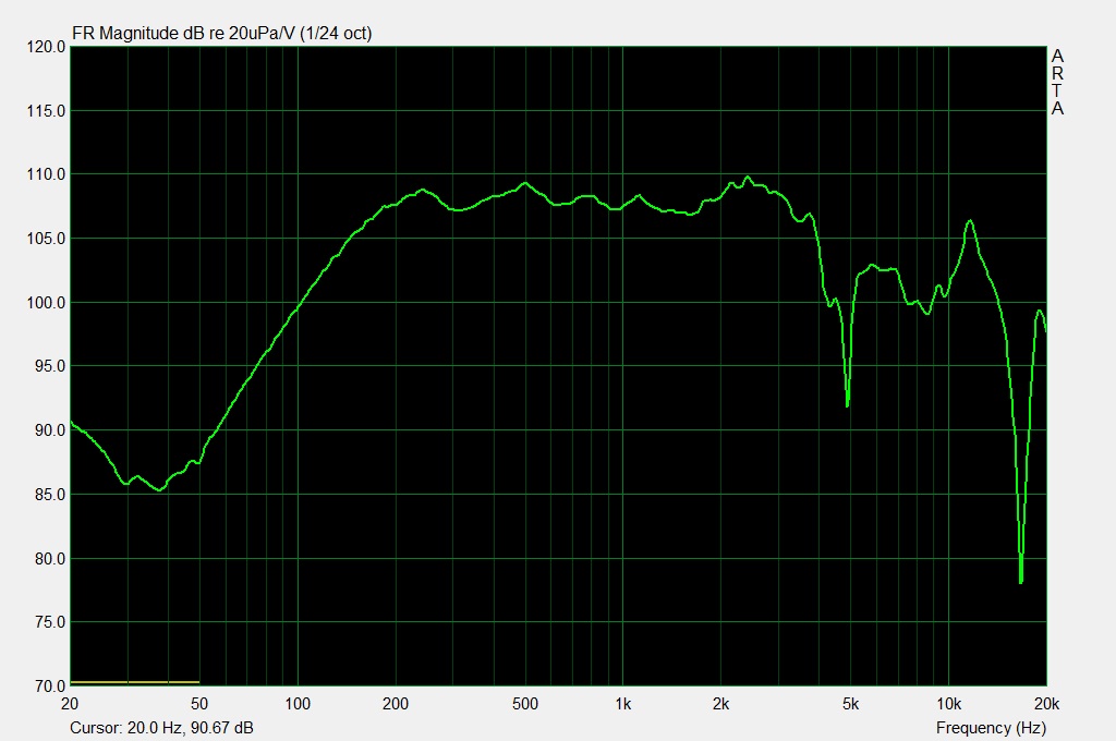

Ik begin altijd met impedantiemetingen en de eerste verrassing diende zich al weer aan:
Een strakke lijn van 16 ohm :think:
Die dingen waren toch 8 ohm?
De andere erbij gepakt en die meet inderdaad 8 ohm. Gedver, heb ik weer.
Op de doosjes staat gewoon 8 ohm.

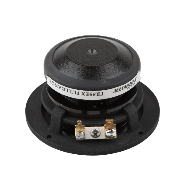

Enfin, nu maar even bekijken was die FR89ex in dat kleine kastje doet
Impedantieplot
Impedantieplot

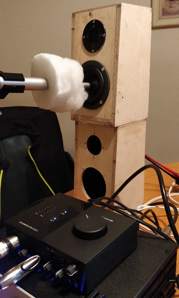

Microfoon erbij gezet:
Meetopstelling
Meetopstelling
Closerange frequentieresponse

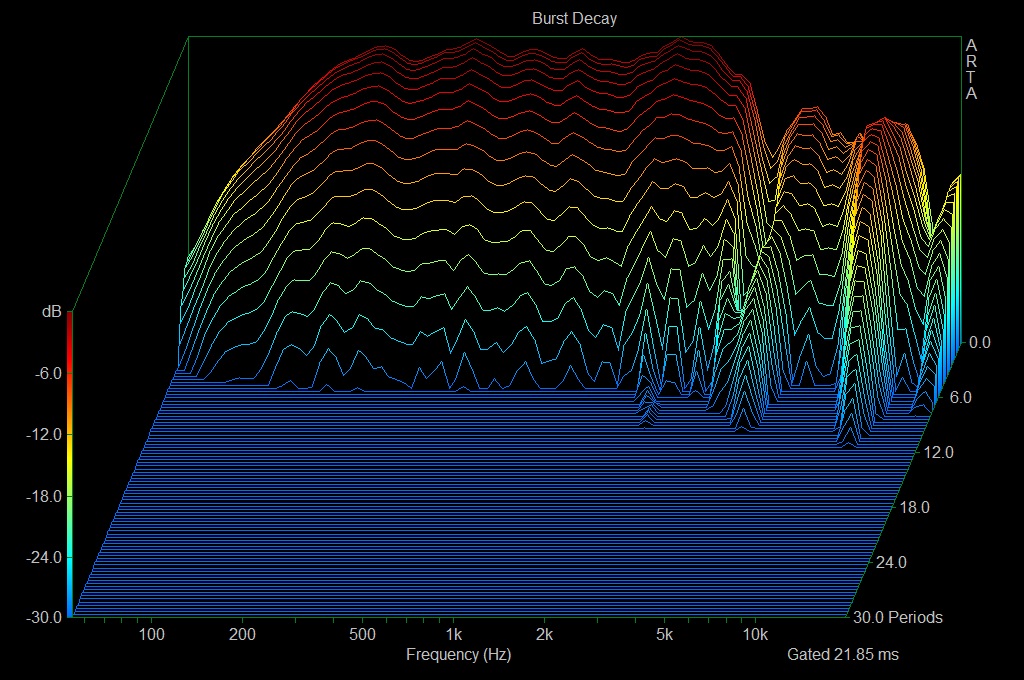

Burst decay
Burst decay
Helemaal niet slecht.
Nog even wat verzinnen op die AMT-8. Jaren geleden gekocht.
Edit: Ik heb nog even het topic van de inimini doorgezocht, maar daar heb ik er maar van één de impedantieplot gemeten. Bij die andere geloofde ik het wel, want het was toch een streep langs een liniaal. Ze hebben daar uiteindelijk de eindstreep niet gehaald.

Kan het zo zijn dat er op de AMT (wel een héél klein dingetje) twee baantjes parallel geëtst zijn waarvan er één onderbroken is?
Ik weet eigenlijk niet zo goed hoe die dingen opgebouwd zijn. De meeste docu gaat over de luchtverplaatsing en veel minder over hoe dat tot stand komt; de fysieke aandrijving.
Berichten: 36748
Da's wel merkwaardig :think: Geen DC en/of LF er op gehad? Ik heb ook wel eens een tweeter naar de eeuwige jachtvelden geholpen omdat ik te lui was om een seriecondensator er tussen te zetten met meten.
Berichten: 12407
Dat is me eigenlijk nog nooit gebeurd. Maar het rare is dat ie strak 16 ohm exact meet en de andere 8 ohm.
Laatst gewijzigd door pappaleo op do 21 mei 2020, 17:30, 1 keer totaal gewijzigd.
Berichten: 36748
Ja, je zou zeggen een onderbroken draadje dan... Ik had laatst ook een ongelukje met een tweeter wat er wel op lijkt. Ik had 2,8mm fastons gebruikt voor het aansluiten. Met loshalen trok ik het hele lipje uit het plastic: Fragiele draadje van de spreekspoel in tweeën. Leermomentje: Neem nooit fastons met zo'n vergrendel deukje er in of soldeer het gewoon voorzichtig. Kon het losse draadeindje gelukkig nog wel met veel kunst en vliegwerk weer vast solderen.
