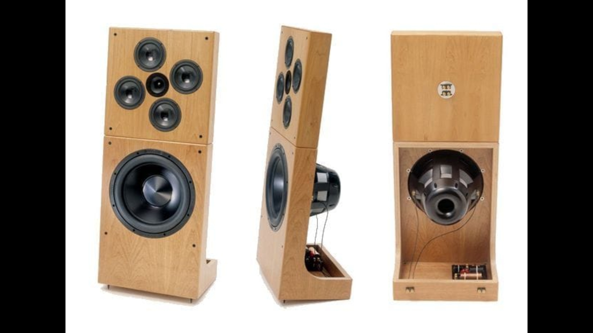

Re: Nog een project, deel 3 ...
Ben blij dat m’n telefoon een wide-angle lens heeft, dit is namelijk geen doorsnee formaat boekenplank luidspreker ... :mrgreen: :rock:
Ik zeg niks, maar voorspel een dramatisch afstraalgedrag. Horizontaal, verticaal en diagonaal....

Was het niet beter geweest een woofer boven en onder de mids/tweeter te plaatsen? Dan zou de tweeter op oorhoogte zijn in plaats van 0,5m erboven.
Nee, dat gaat niet, Mms van deze 18” is bijna 500 gram (!), dan staat de hele luidspreker heen en weer te bewegen in het ritme van de beat. Wat misschien niet duidelijk is op de foto is dat dit een open baffle systeem is. De mid-hoog sectie staat vijf graden naar beneden gekanteld, zodoende kom je op pakweg 3-3.5 meter afstand weer uit op oorhoogte.
zo op het oog kun je uitgaan van de bundeling van een 18" met nog heel wat kamfilter effecten in inderdaad ongeveer elke richting...
Dus denk ik dat het een sweetspot systeem is...
Maar goed, Sander wilde dit en geen array met bandjes ernaast... wat het met de klank doet weet ik niet maar 1 ding weet ik wel - hier geldt MORE IS MORE :rock:

Wat is het verschil tussen dit bouwsel rondom een tweeter en een coaxiaal systeem? En als een coaxiaal systeem geen kamfilter effecten heeft waarom dit dan wel? Als N het aantal speakers rondom een tweeter is, dan lijkt me dat als N naar oneindig gaat je spreek van een coaxiaal systeem, wanneer is N dan hoog genoeg zodat de interferentie niet meer relevant is. I’m just curious, ik zie een soort van wiskundig limiet hier.

Gerhard je oordeelt veel te snel. De kamfilter effecten van een d'Appolito met twee middentoner spelen hier niet meer.
Ik heb dit in de simulatie gegooid en het geeft een uitstekende respons. Wat Sander hier doet is een hele grote middentoner maken met de snelheid en goede hoogfrequent eigenschappen van een kleine middentoner.
Het enige nadeel wat ik zie is de forse bundeling. Dat is logisch en hangt samen met de omvang van de middentoner. Maar de dynamiek zal inderdaad enorm zijn! Dit zou ik wel willen horen.
Waarom ik dit zelf niet zou bouwen is het grote probleem van aansluiting met de tweeter. Die straalt rond op het overnamepunt terwijl de 6 vormige middentoner al heel snel heel sterk gaat bundelen. Dat geeft uiteindelijk weer vergelijkbare problemen als d'Appolito.
Eigenlijk zou je dus in het midden een hoorntweeter moeten zetten...
Het probleem ligt in de afmeting van de virtuele middentoner. Net als bij een normale midwoofer begint deze te bundelen als de golflengte in de buurt komt van de diameter.
Toch wordt dit vaker gedaan. Bundelen zal het zeker, maar wat is daar op tegen voor een privé luidspreker? Een OB bundelt per definitie.
