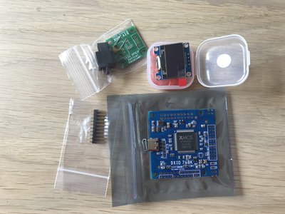

Met de voeding voor de DAM schiet het nog niet echt op maar einde is in zicht en dan de voeding goed werkend zien te krijgen.
Voor de omzetter van USB naar I2S had ik de voeding al vast aangepast en vanmorgen is dan ook de omzetter afgeleverd.
Ik had zonder display besteld maar toch met gekregen, mooi voor het testen zullen we maar zeggen.
Vanavond daar maar eens mee aan de hobby gaan en kijken wat het doet.
Ja er zit ook een optisch ding bij, wil het geheel zo gaan bouwen dat ik hem ook als "losse" DAC kan gebruiken voor CD en MD speler bv.

Berichten: 6144
Re: RJ's streamer/dac
Bij mijn X-Mos omzeter ook een schermpje er bij gekregen,had ik ook niet besteld,
Leuk dingetje,laat zien wat voor soort bestand je afspeelt en twee volume wappertjes.
Hou er wel rekening mee dat de USB omzetter een externe voeding nodig heeft van 3,3v 300mA !!
Tot het geheel compleet is zoals ik het in mijn gedachten heb ben ik nog lang niet klaar :lol:
Schermpje (0.96") geeft inderdaad de 2 kleien wappertjes weer en de bitrate weer, leuk maar dat ding is zo klein leuk voor een mobiel apparaat of voor controle.
De optische receiver komt direct aan de DAM maar nu meteen een klein printje erbij hoef ik daar ook niet mee te klooien en te zoeken naar de juiste receiver.
Dat er een extra voeding voor nodig is was eigenlijk de hoofd reden voor mij om deze te bestellen, en de mogelijkheid om er een header op te solderen voor een USB kabel.

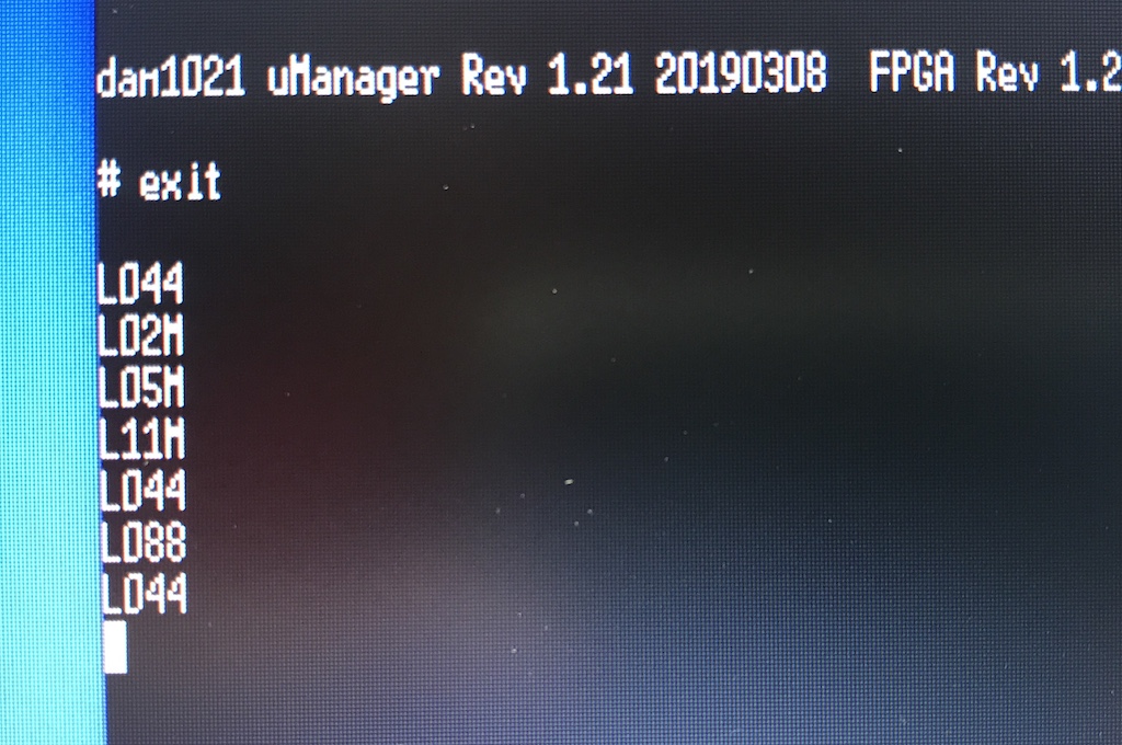

Maar het is dan nog wel geen avond maar hij werkt :yeah:

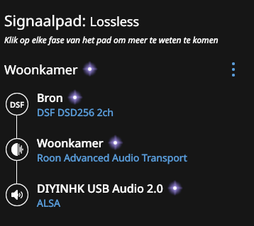

Signaalpad van Roon
Schermafbeelding 2020-05-12 om 16.43.28.png (38.99 KiB) 635 keer bekeken

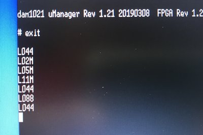

Scherm foto van wat de DAM binnenkrijgt dat met H is DSD

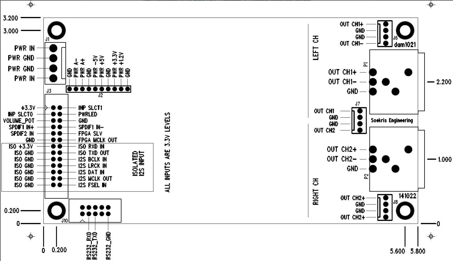

Kun je de 3.3 v niet van de DAC halen?
Op de J2 kan er ook wat aangesloten worden.
Berichten: 6144
Voor de Toslink wel. (3,3v van de Dam header,J2)
Maar niet voor de Diyink omzetter.
En dan heb je nog een 3,3v voeding nodig voor de geïsoleerd I2S ingang van de DAM.

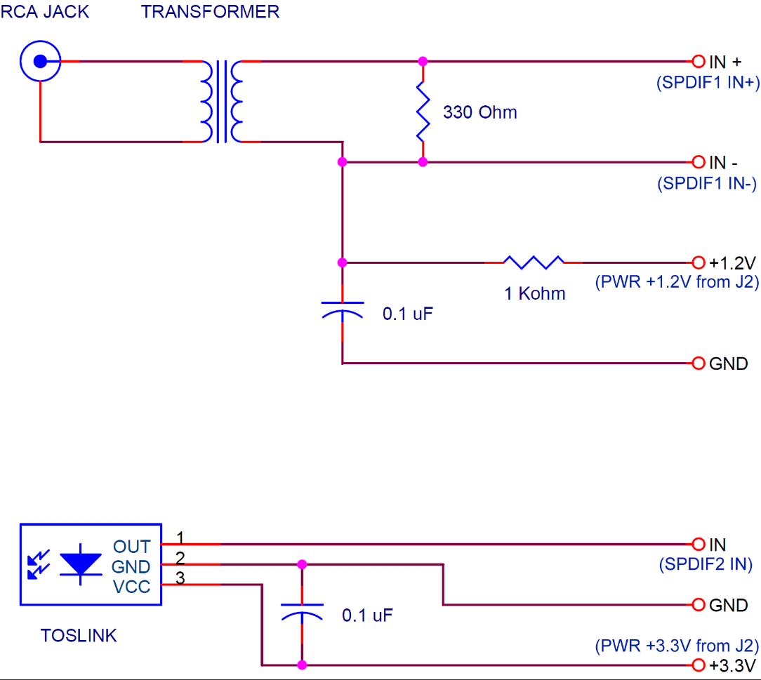

Een ander mogelijk probleempje,
Wil je Toslink gebruiken en de USB/I2S omzetter is aangesloten dan moet je mogelijk een keuze schakelaar inbouwen,omdat de dac zich dan zal inloggen op het kloksignaal van de USB omzetter.
Als je dan ook nog SPDIF op de Dam aansluit is het af te raden de 1,2v van de DAM te gebruiken.
Maak je dan perrongelijk sluiting om de SPDIF plug er in te steken is de DAM aan flarden.

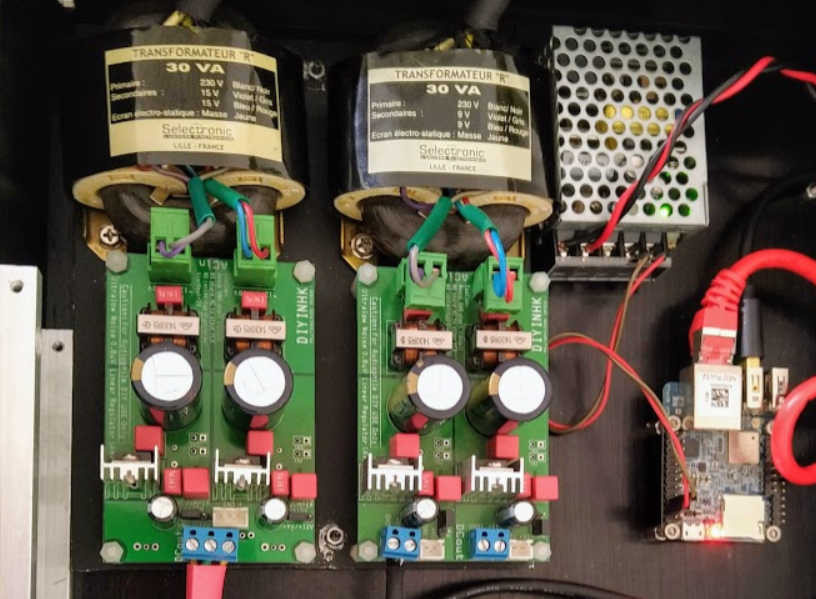

De Diyinkh omzetter heeft een eigen 3.3 V net als de isolator op de DAM, hiervoor heb ik een dubbele LT3042 voeding gebruikt.
De DAM gaat zijn + en - 9 V van een LT3045 LT3094 voeding krijgen is nu nog de labvoeding.
En de RPI met de rest van het spul wordt aangesloten op de Barry voeding.

Zou de SPDIF/COAX ook graag willen aansluiten ja dus blij met deze waarschuwing alleen niet zo blij dat het niet zo simpel kan.
Dus wil je het veilig houden moet er voor die 1.2 V ook een extra voeding komen? Of is er een andere betere oplossing hiervoor?

Er zit wel een trafo tje, galvanische scheiding tussen, zal nog wat kunnen schelen?
Kan het gescheiden voeding en signaal dan nog wat doen?
Berichten: 6144
Nu ik het nu zo bekijk,heb je daar gelijk in Hans,zou niets uit moeten maken met die scheidingstrafo.
Dus vergeet die waarschuwing maar,scheelt weer.
