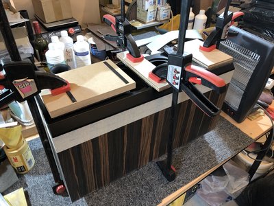

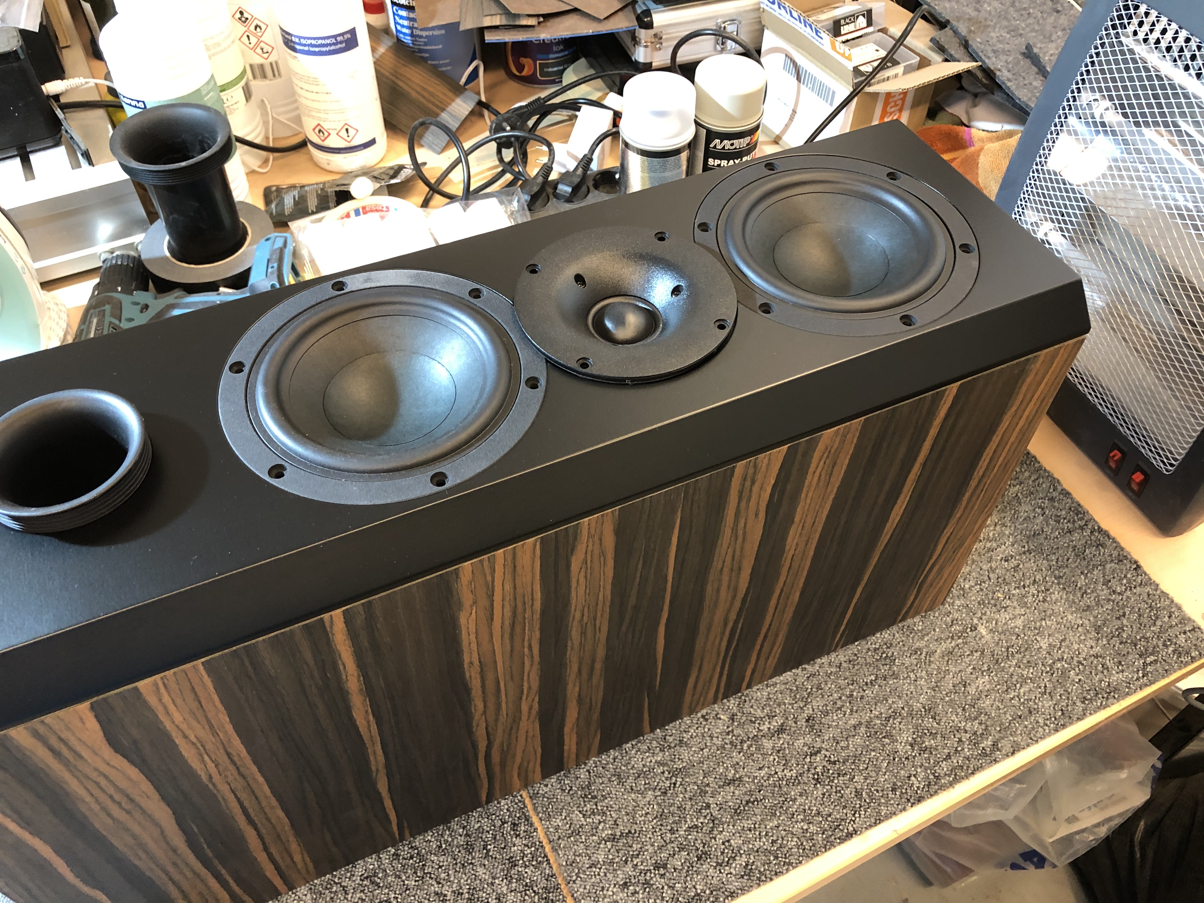

En ook vandaag weer wat vorderingen gemaakt baffles afgewerkt en op de kasten gelijmd en de drivers er even bijgepakt. Stoor me wel aan het kleurverschil tussen het zwarte plastic van de tweeter en de baffle, gelukkig moet de tweeter toch uit elkaar om er twee hapjes uit te frezen dus dan kan ik die gelijk in de juiste kleur spuiten ...

Hee, dat is verdomd handig die tapijttegels! Gelijk halen, pardon online bestellen.
Is weer eens wat anders dan een handdoekje....

Ja joh, en je klopt ze zou uit, of stofzuigt ze even, ideaal!
Re: Nog een project - deel 2 ...
Dat is inderdaad handig, eens even snuffelen op de site van de Kwantumds23man schreef:Hee, dat is verdomd handig die tapijttegels! Gelijk halen, pardon online bestellen.

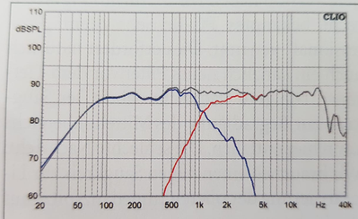

Ik heb even gekeken in diverse Hobby Hifi's en Klang+Tons en begreep niet helemaal waarom de Seas DXT onder1kHz nog beter presteerde en bijvoorbeeld ook de waveguide audio SSP158/37 maar toen viel me op dat bij die tweeters de output al lang afgevallen was. En omdat er getest wordt bij gemiddeld 95% verwacht ik dat de absolute en niet de relatieve vervorming gemeten wordt. Dus, 20dB zachter spelen is ook vervorming naar 10% als ik het goed heb.
Als bovenstaande klopt, wordt het best lastig om goed te vergelijken. Wat wel duidelijk is, is dat bij veel ontwerpen met een lage overgangsfrequentie de tweeter op 500Hz dan op ca -25 tot -30dB zit. Bij het filter wat ik voorstelde ligt dit punt een stukje hoger.
Ik vond de vervormingsmeting van de in K+T 3/2019 voorgestelde Wavecor 2-weg (10" + waveguidetweeter) PowerCor Home. De overname is zeer laag, en van de vervorming zie je niets terug rondom het gebied waar de tweeter er in komt. Niet bij 85 dB en niet bij 95dB. Wat wel duidelijk is, is dat deze box met 30cm breedte een stuk breder is dan de MTM van Sander.
In de grafiek hierboven zie ik geen heel grote verslechtering onder 2kHz bij het filter @ 1050Hz...jeroen_d schreef:Probleem is dat de 3de harmonische, zelfs bij het nominale 2,83V signaal niveau, omhoog schiet beneden 1500Hz, naar 1% vervorming op 1000Hz. Dit kan nog hoorbaar zijn in het samenspel met de middentoner. Liefst wil je K3 op 0,1% hebben, dat zou betekenen dat het filter op 1000Hz al 20dB demping moet geven. Dat vereist meer dan 24dB/oct. Maar op 2kHz zal het perfect werken.
Ik kan niet zeggen dat ik de ervaring heb om op basis van de door Jeroen aangeleverde metingen te stellen dat 2 kHz bij deze tweeter prettig klinkt. Dit gaat ook niet samen met alle ontwerpen die ik zie met deze tweeter, deze tweeter wordt juist gekozen voor een lagere inzet. En ja, het klinkt altijd prettiger als je dat niet nodig hebt of gebruikt. Maar dan zou ik sowieso niet voor een 30mm tweeter gaan, en een andere opzet kiezen.
Voor een 2-weg biedt deze tweeter goede mogelijkheden om laag te filteren. Bij Hobby Hifi schreven ze ook 'eindelijk een tweeter die je vanaf 1000Hz kunt inzetten, zonder mitsen en maren'. Dat heeft natuurlijk ook zo zijn nadelen. Maar op basis van de metingen die aan een complete box zijn verricht krijg ik nog steeds de indruk dat een steil filter rond 1kHz totaal geen probleem hoeft te zijn op basis van ontwerpvariabelen 'frequentie- en vervormingskarakterisitiek' van de totale box. Of het ook klinkt... dat is natuurlijk aan de oren.
Ik hoopte het verhaal wat te nuanceren, omdat ik denk dat wat niet logisch is, en voor velen nieuw, niet perse op voorhand al niet kan werken. Sander krijgen we wel zo ver dat hij 2 filters gaat maken, dus een mooi 2,5-weg filter zie ik ook graag gebouwd en getest worden. Daar is Hobby Hifi trouwens ook enorm fan van, hebben ze ook genoeg over geschreven - als dat al nodig was
