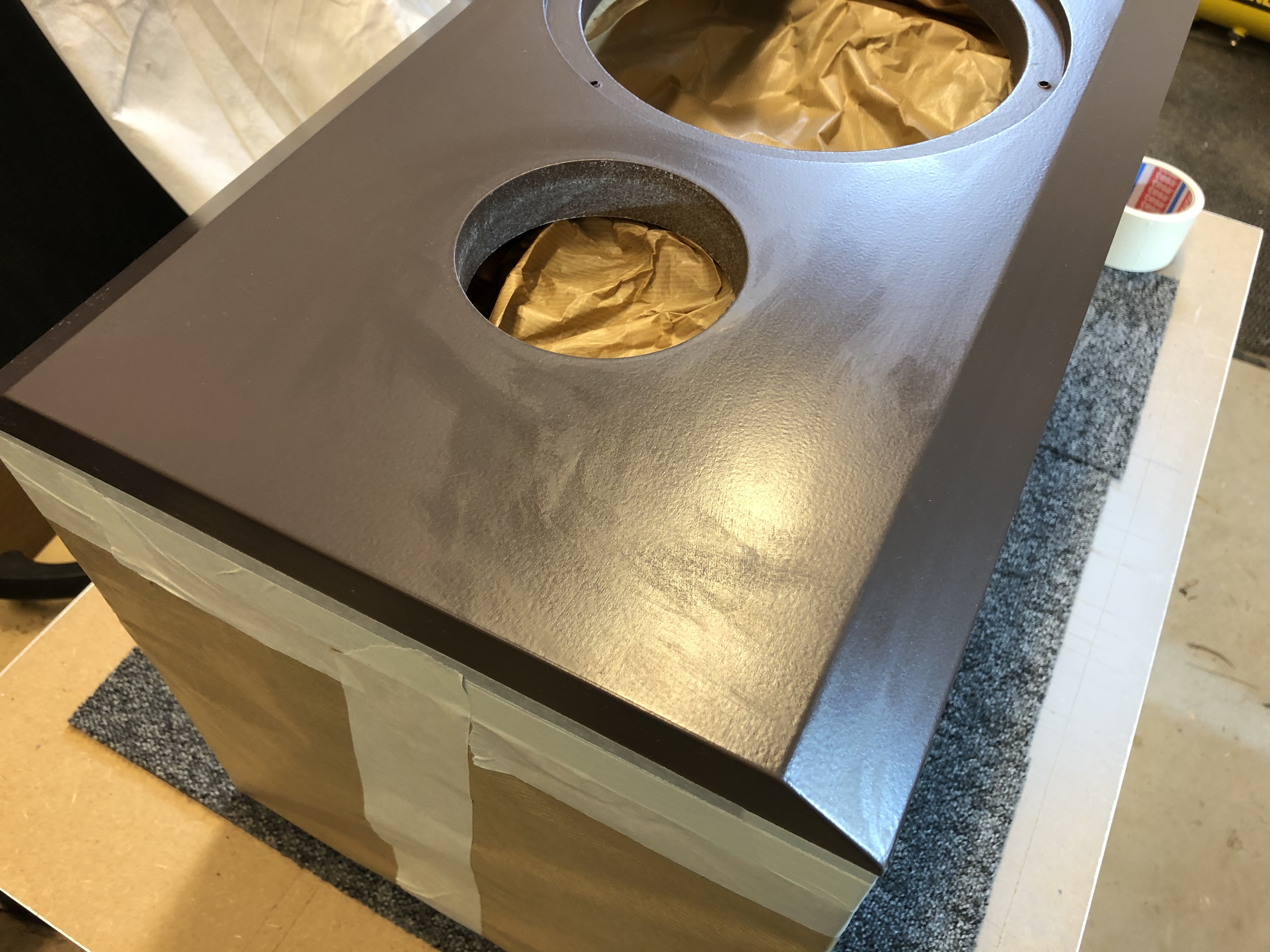

Eerste baffle staat in de Nextel, iemand al opgevallen dat het tempo moordend is? :yeah: ...
Jaloursmakend eerder :P
Het lijkt wel alsof je haast hebt, doe eens wat meer ontspannen, is ook beter voor de lak, ziet er niet uit zo. :bakkie:

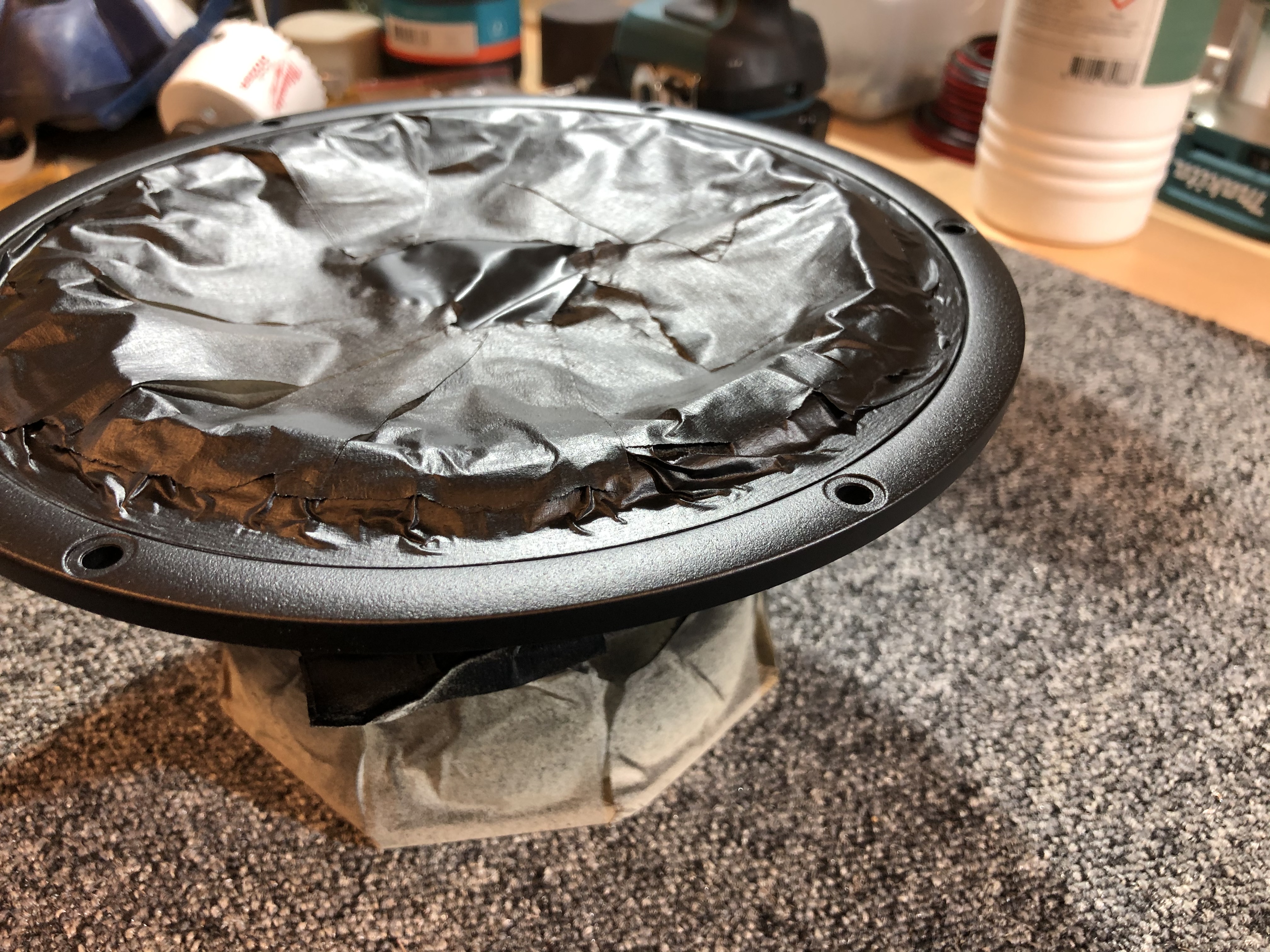

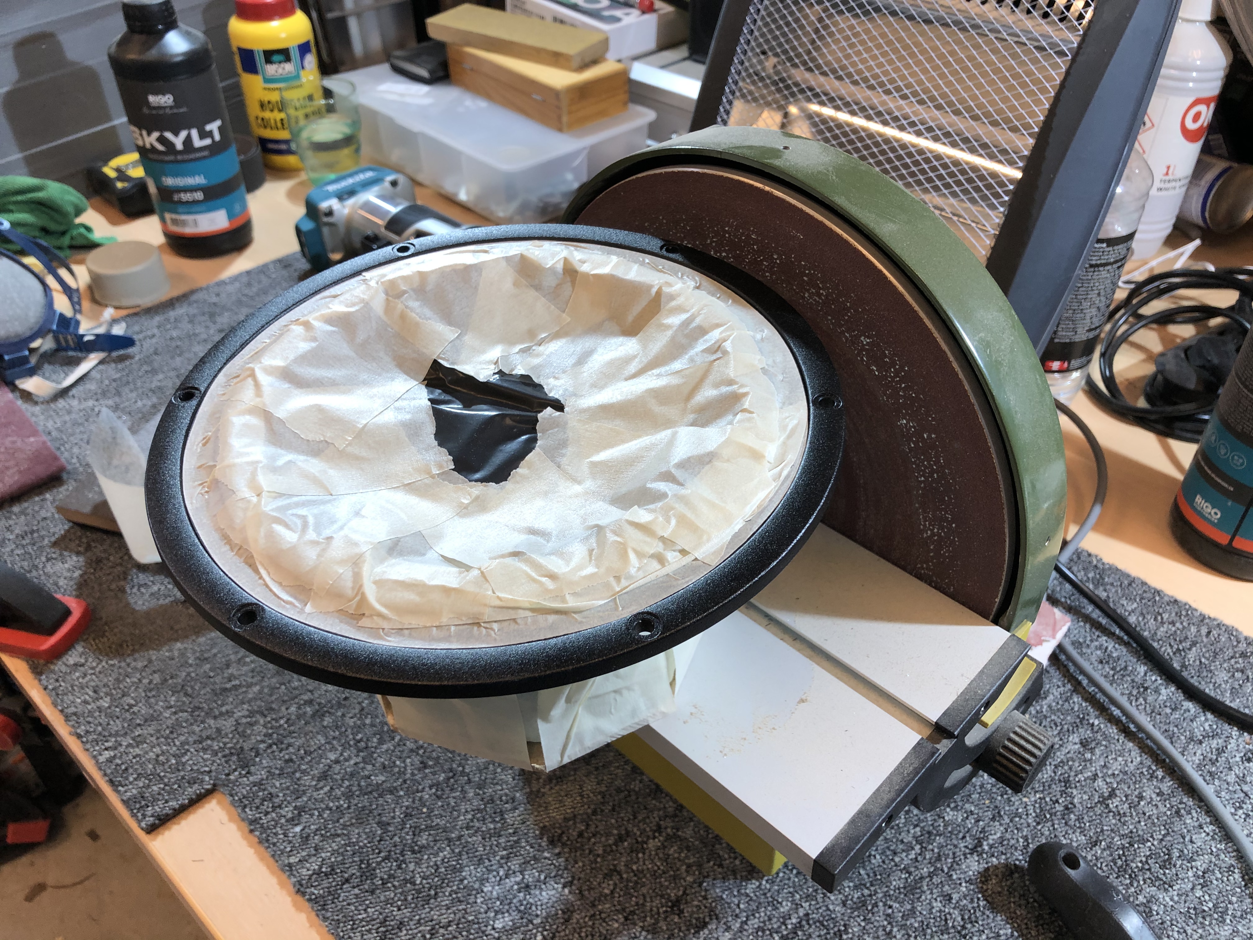

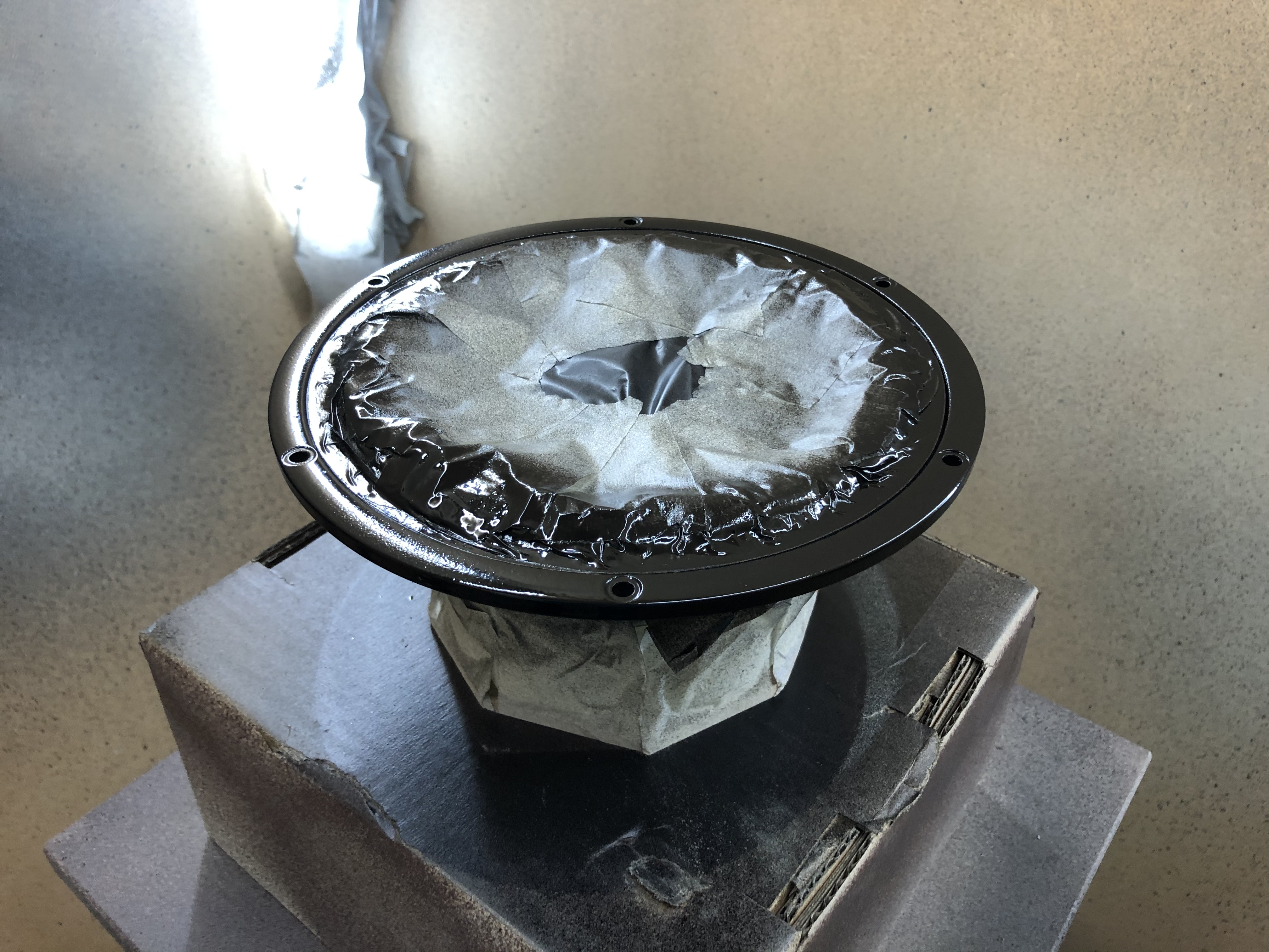

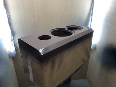

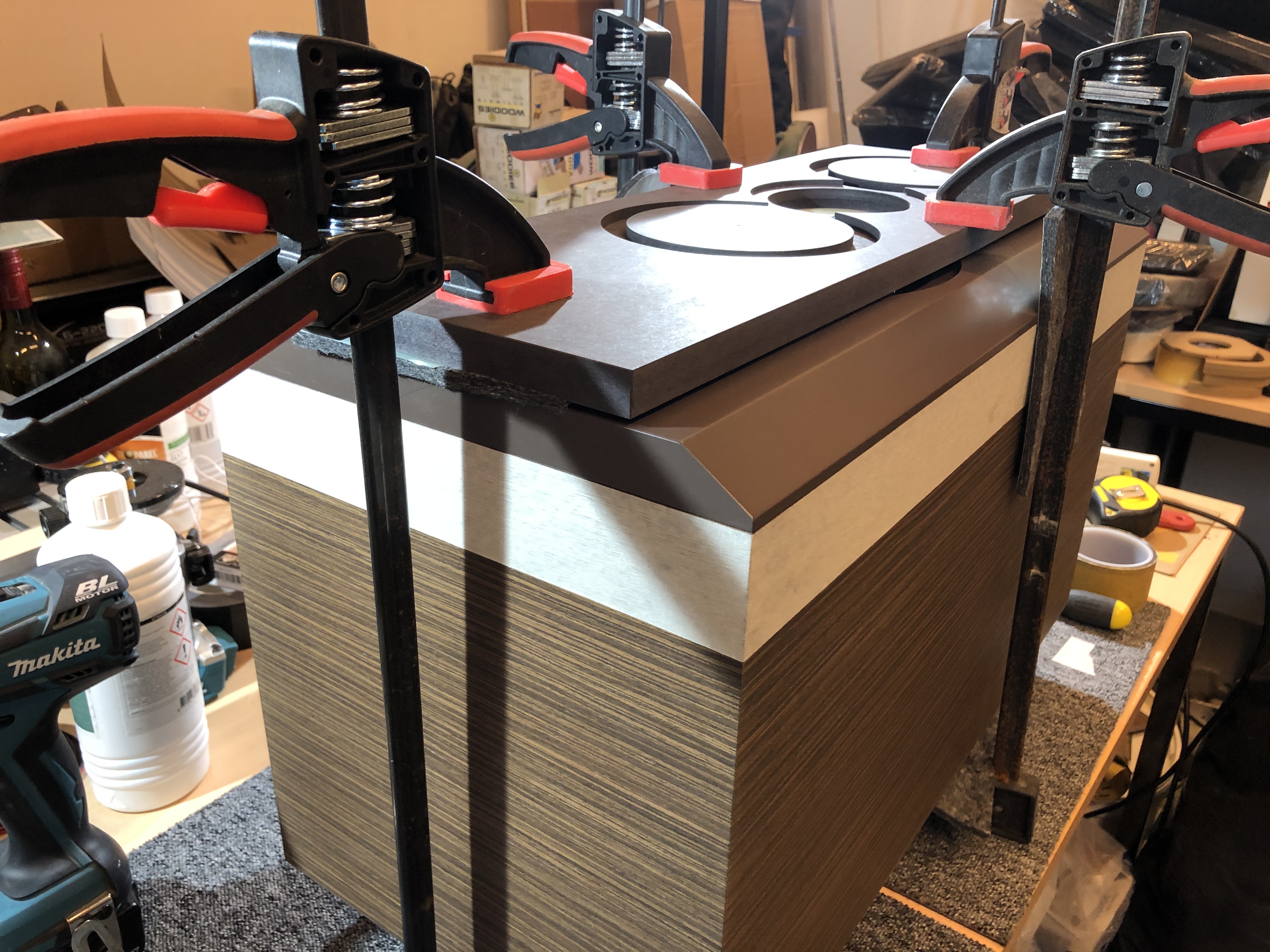

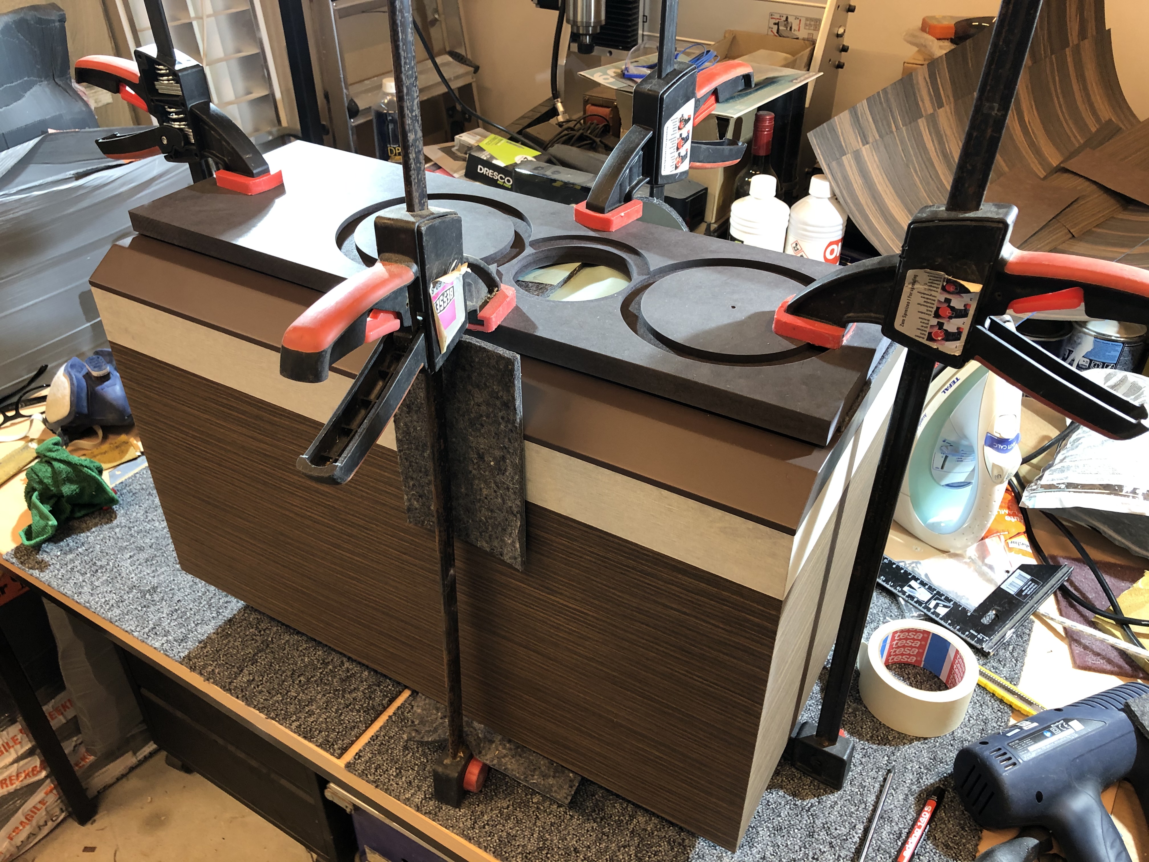

Even een tegenvaller vandaag. Dat Nextel is prachtig spul, maar de laagdikte is best fors, daar had ik wel rekening mee gehouden (een mm extra voor de uitsparing) maar dat was nog niet genoeg.
Nu had ik twee opties, of ik frees de uitsparing groter, maar dan moet ik de baffle helemaal kaalschuren en al het lakwerk opnieuw doen want het Nextel kan je helaas niet bijwerken.
De andere optie is om een paar tienden van de alu korf af te halen. Gelukkig heb ik ook wat Proxxon spullen staan, onder andere een schijfschuurmachine. Dus de driver goed ingepakt zodat er geen rommel in de spreekspoel kan komen en gewoon stapsgewijs netjes een paar tienden eraf schuren.
Daarna de rand even netjes geschuurd en gepolijst met een stuk Scotchbrite en vervolgens een zwarte primer opgezet en daarna een zijdeglans aflak. Zo ben je wel weer de hele ochtend zoet natuurlijk, schiet niet op zo! :boos: :goeie: ...
Re: Nog een project ...

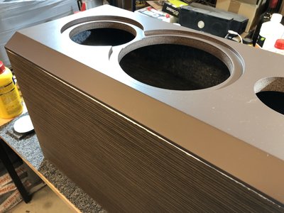

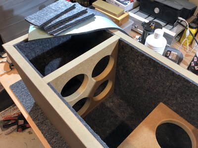

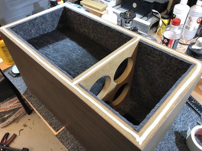

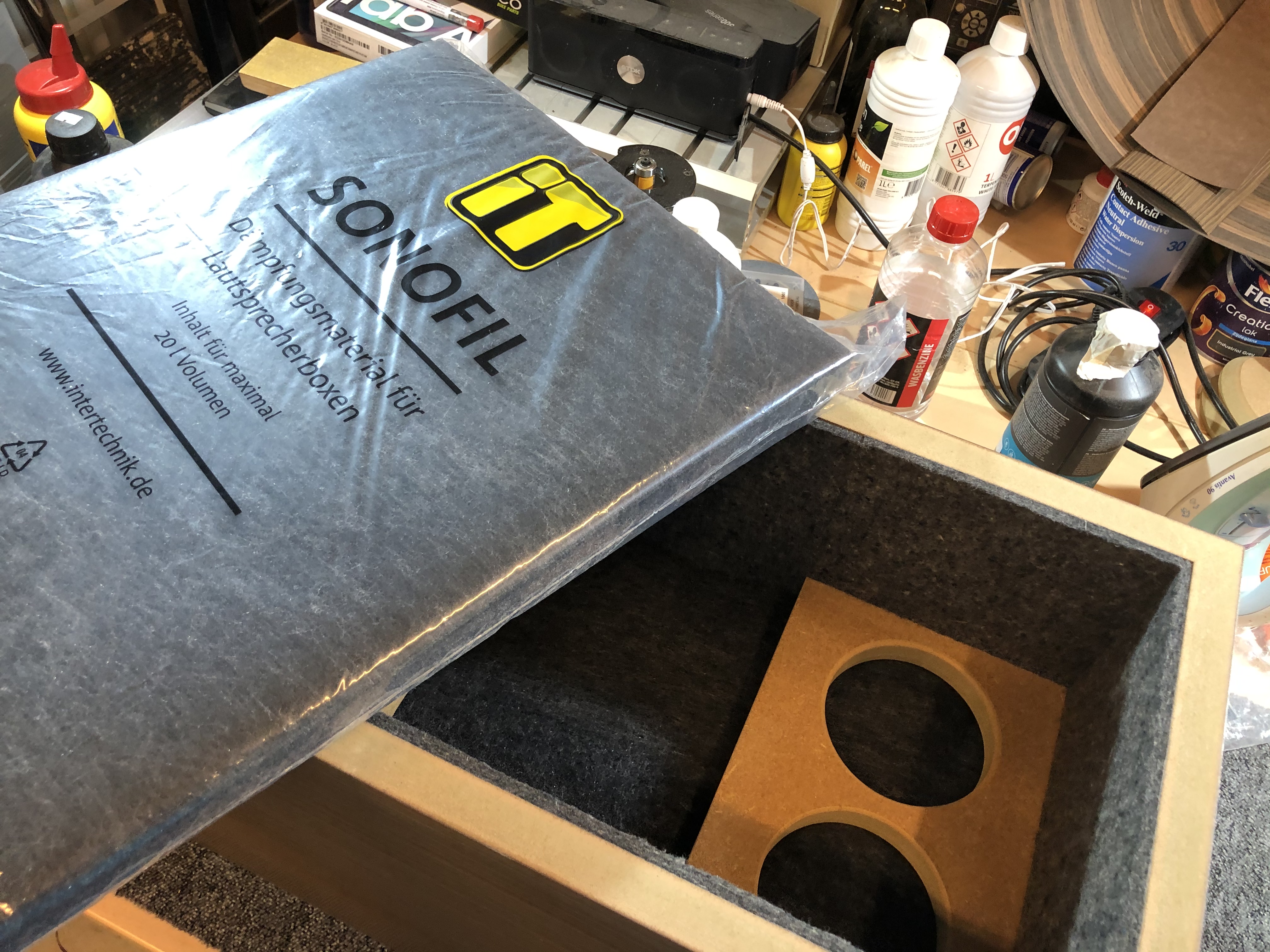

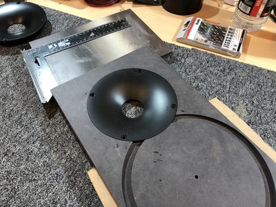

En niet alleen maar drivers passend gemaakt vandaag, ook de waveguide een infresing gegeven omdat deze de woofer overlapt (ja, ja, een opzet met correcte time alignment en point source aspiraties) daarna bitumen en naaldvilt in de kast gelijmd, demping aangebracht en de baffles op de kasten gelijmd. Toch wel wat verder gekomen dus vandaag! :mrgreen: ...

Moment van reflectie, het is niet verstandig om twee dezelfde lappen op je werkbank te hebben liggen, eentje gedrenkt in thinner en de andere licht bevochtigd om het stof van de baffle af te vegen, pak je namelijk de lap met thinner dan verne*k je de vers opgebrachte laklaag en kan je weer opnieuw gaan aflakken ... soms wordt ik zoooo moe van mezelf! :boos: ...

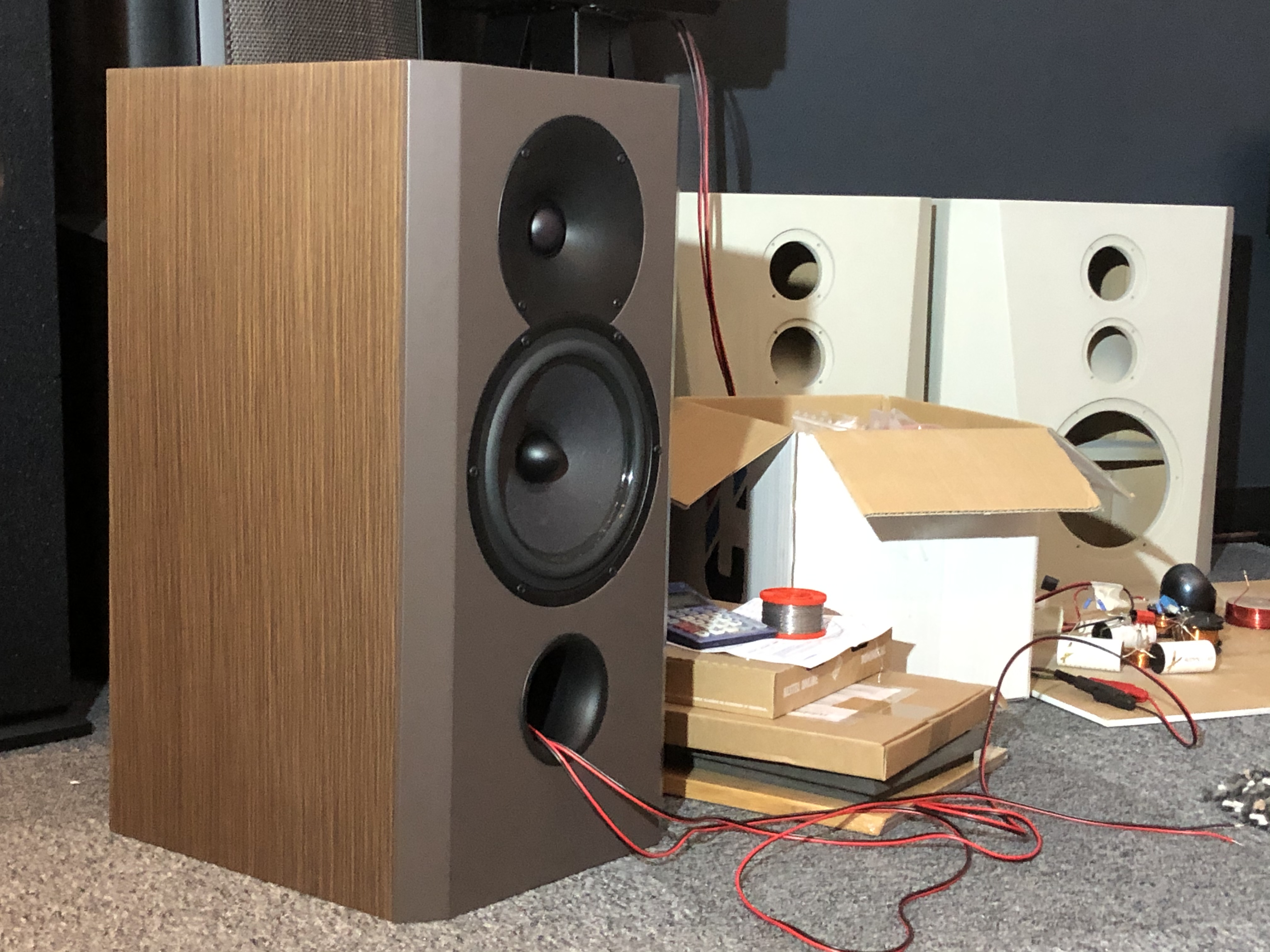

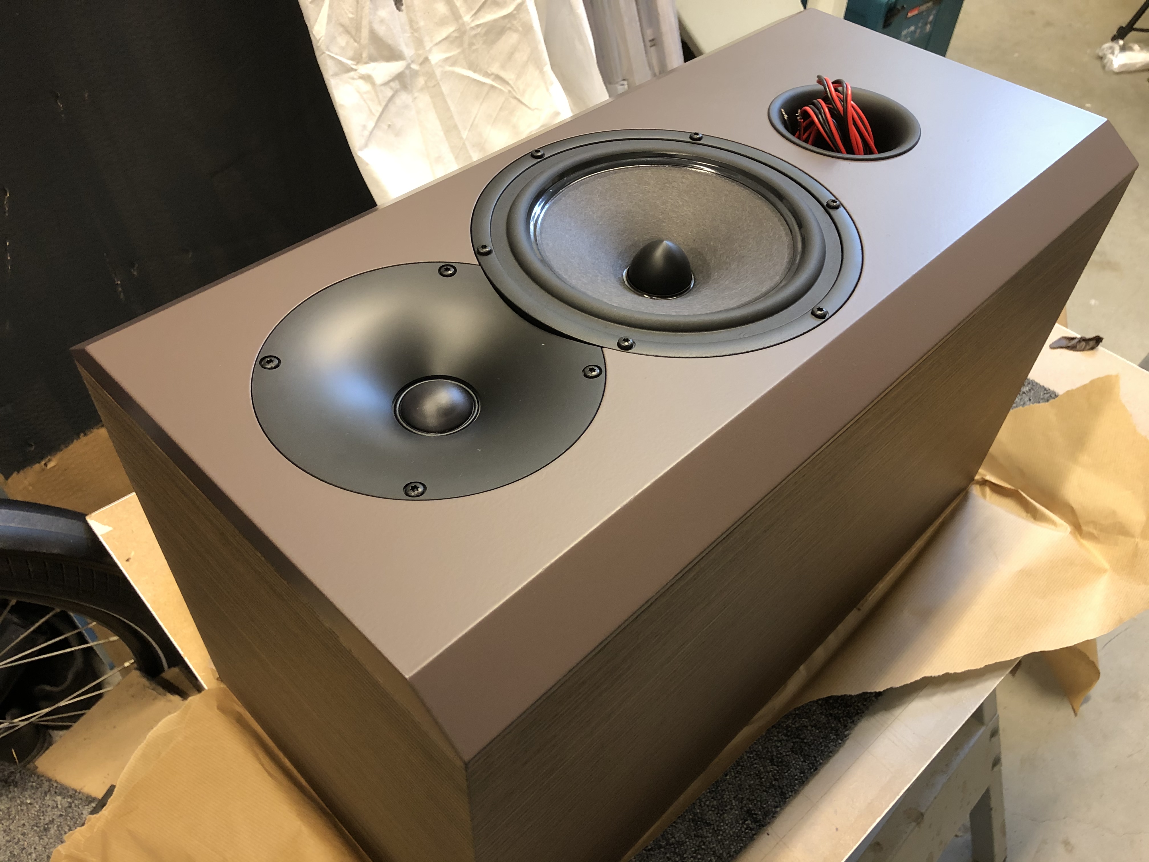

Inmiddels zit de tweede luidspreker ook weer in elkaar, mag de verf fijn van het weekend uitharden :D ...

Nog een foto dan, excuses voor de belabberde kwaliteit, ik zal volgende week even wat betere foto’s maken.
Berichten: 11067
Fraai hoor! Ook een beetje retro jaren '70-'80 met die kleurstelling, het heeft wel wat.
