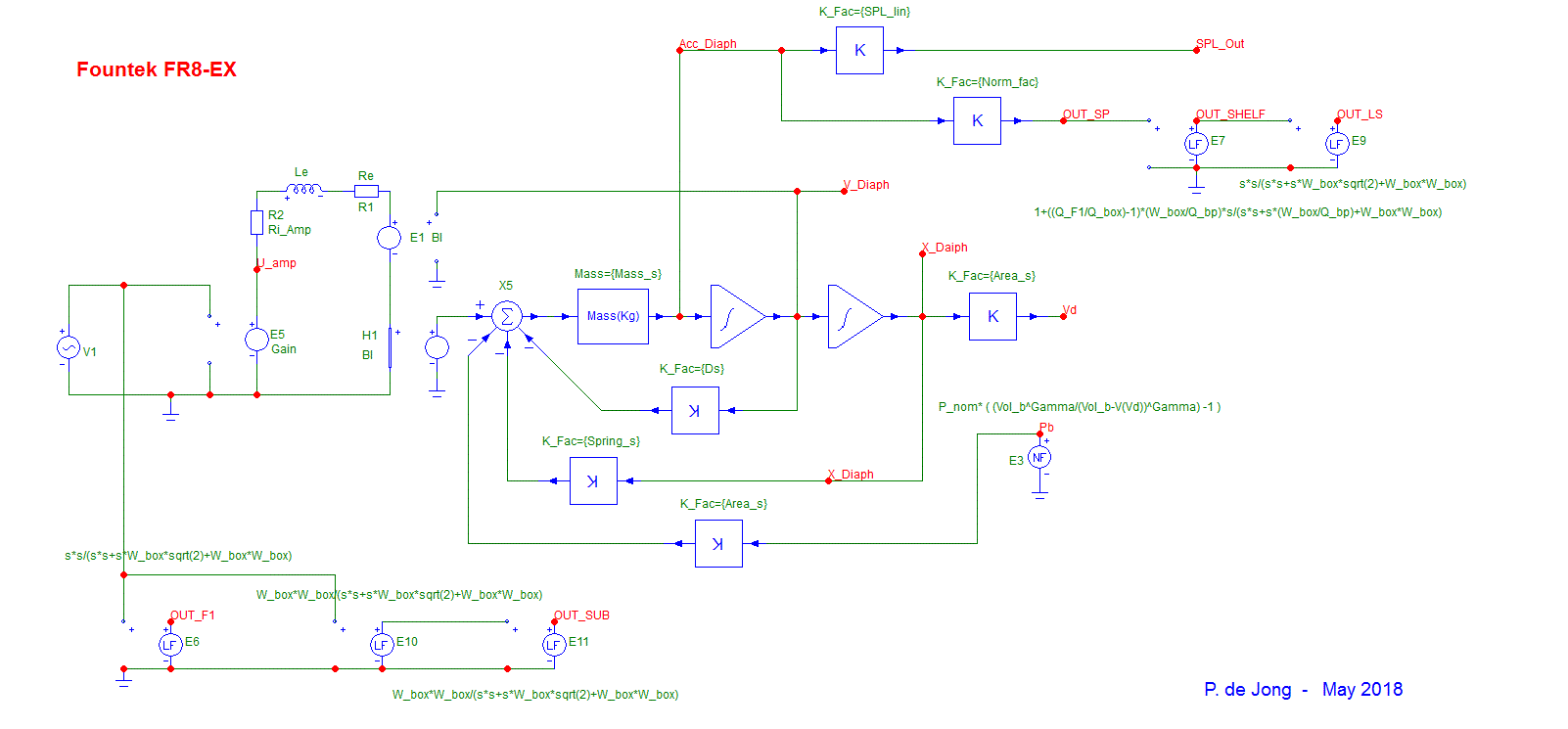

Daarom kies ik liever voor een sweep (stepping) van waarden. Je kunt meerdere waarden genest steppen maar meestal is dat niet nodig. Hier even een voorbeeld ter leering ende vermeack van het gevraagde in de openingspost. Het gaat om 2 Fountek FR88EX satellieten voor bij de TV met ondersteuning van 1 subwoef. De FR88EX-en zitten in een 3,5L kastje. Dat geeft een F_b van 114Hz met een Q_b van 0,56. Meest optimale X-over voor zoiets is een 4e orde LW X-over. Dat filter bestaat uit twee identieke 2e orde Butterworth filters achter elkaar. Zowel LP als HP. Iedere 2e orde sectie heeft daarbij een Q factor van 0,71 (wortel(2) om precies te zijn). Voor het HP filter zou het dan mooi zijn om de speaker als de helft van het HP LW-filter te gebruiken. Maar daarvoor moet de box een Q_b hebben van 0,71. Dat valt aan te passen met een LT. Maar dat is wat overdreven als je niet ook F_b wilt aanpassen. Een BP shelving filter werkt dan ook goed. Het is dan wel geen exacte aanpassing maar een stuk eenvoudiger robuuster. Dat is dus prima uit te zoeken met Spice (in dit geval Microcap).
Allereerst het schema:
Dit is een beetje QED schema wat ik even in een avondje in elkaar geklust heb. Ik heb hier mijn standaard elektro-mechanisch CB speaker modelletje gebruikt. En voor de filters directe Laplace expressies. E6 is een 2e orde Butterworth HP als referentie om de satellietboxen te kunnen tunen. E7 het shelving filter voor de satellieten en E9 de 2e helft van het 4e orde LW speaker filter. In werkelijkheid zitten E7 en E9 natuurlijk voor de speaker/versterker maar voor de simulatie maakt het niet uit. E10 en E11 is het subwoofer filter. Dat geeft dit als resultaat:

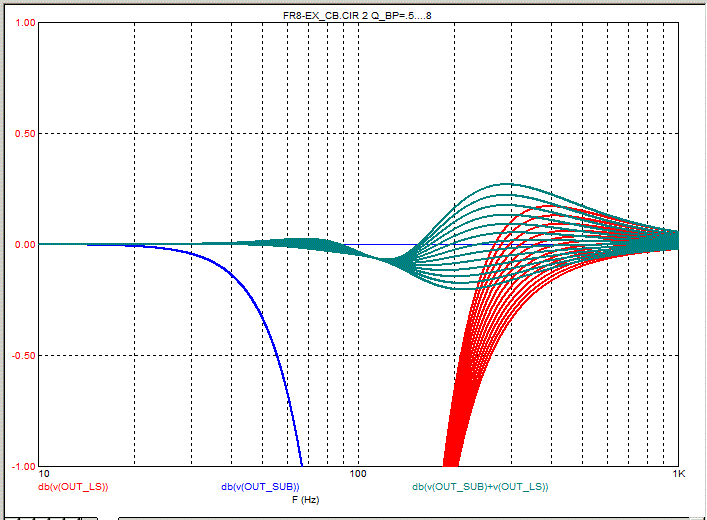

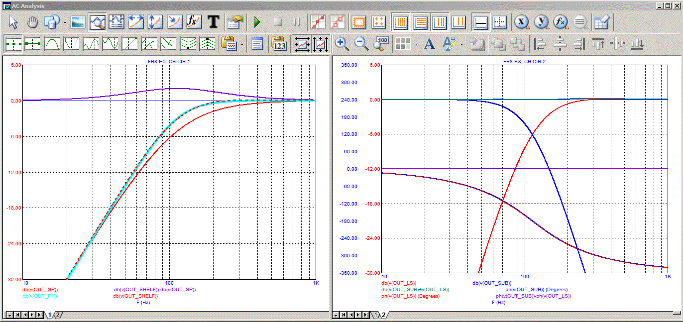

De linker plot laat de responsie zien van de Fountek, met en zonder shelving. De rode lijn is de box zelf. De lichtblauwe de referentie en de rood gestreepte de Fountek met shelving. Dat ziet er al veelbelovend uit! Het rechter plotje laat het resultaat zien van de combinatie. De groene lijn is dan de totale acoustische som. Je ziet dat dat niet helemaal een perfecte rechte lijn is t.g.v. de vereenvoudiging van het shelving filter. Maar het is wel binnen 0,1 dB recht en dus meer dan goed genoeg. De matching van het shelving filter hangt ook af van de Q-factor ervan. Dat kunnen we nu onderzoeken door de Q-factor te steppen over een bepaald bereik. Dan krijgen we dit (ingezoomd):
De Q van de shelving is gevarieerd tussen de 0,5 en 0,8. Hier kunnen we nu de optimale waarde uitpikken met de minste afwijking. We zien hier ook dat die Q-facter helemaal niet zo kritisch is en dat de vereenvoudiging van het filter prima werkt. Een Q van 0,64 geeft hier de minste afwijking van de rechte lijn.
