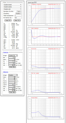

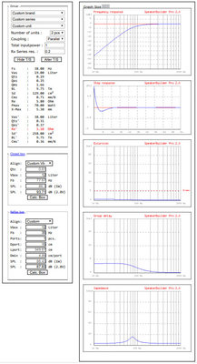

Ben even wat aan het stoeien in de simulator want ik heb meerdere drivers op de plank liggen die geschikt zijn voor dit kastje en ik kom wel een fijne afstelling tegen met twee aangedreven woofers in plaats van één. De kast is dan uiteraard gesloten en de woofers zijn impuls gecompenseerd. Ik ga daarbij uit van de Dayton DSA175-8. Met twee stuks parallel en pakweg 12-liter ik zit op een Q~0.6 en een F3 van ~100Hz met een rendement van 93dB (2.83V). Da's voor een monitor geen verkeerde afstelling natuurlijk, zeker niet met die lage Q.
2x Dayton DSA175-8 - 12 liter CB
Een andere optie is natuurlijk een enkele DSA175-8 en dan een lage afstelling kiezen, dat gaat prima met de PR uiteraard, ik heb daar veel flexibiliteit omdat een poort nimmer in de kast zou passen, niet zonder hem te gaan vouwen in ieder geval.
1x Dayton DA175-8 - 12 liter BR
Nu heb ik ook nog een aantal Seas CA18RNX en Seas U18RNX/P liggen, ik zal toch ook eens kijken hoe die simuleren, wellicht is daarmee ook iets moois te maken tenslotte? Suggesties zijn overigens welkom!

Een PR biedt een aantal voordelen, zo loop je minder gauw tegen over-excursie aan, de PR belemmert namelijk de maximale uitslag, daarnaast biedt een PR soelaas wanneer een poort fysiek niet meer in de kast past (da's hier duidelijk een afweging geweest). Uiteraard heb je met een PR geen last van poort ruis, poort resonaties of andere bijgeluiden. Slecht uitslingergedrag is onzin, dat hangt samen met de gekozen afstelling en de totale Q van het systeem en is analoog aan hoe een poort wordt afgestemd.

Niet helemaal. Een PR heeft een steilere afval met een notch in het laag. Oftewel een Chebyshev responsie. Daarmee is niet altijd een goede afstemming te maken en heeft hij i.d.d. een minder mooi uitslinger gedrag. Een poort heeft dat niet.
Re: TwentyTwenty 2.0 - high-end monitor
Mja, maar minder mooi is wat anders dan slecht, aan beide benaderingen (poort en PR) kleven natuurlijk nadelen, het is zaak om de voordelen te benutten en de nadelen zoveel mogelijk proberen te mitigeren.

Normaliter kies je Sd van de PR 2x Sd van de speaker. Groter heeft geen nut. En verder Cms van de PR zo groot mogelijk. Hoe groter die Cms is des te meer benader je een BR poort, dwz de notch kom dan lager te liggen. Een BR poort heeft geen Cms.
Misschien heb je m’n reactie met simulatie plots niet goed gelezen Peter? Ik stel voor om twee woofers te gebruiken in plaats van een woofer en een PR. Netto kom ik dan uit op een Q~0.6 met een F3~100Hz, lijkt mij helemaal niet verkeerd. Effectief is het dan een gesloten kast waarbij de woofers impuls gecompenseerd zijn.
Berichten: 36747
Jawel, maar dat is dan weer een heel ander concept waarmee je minder laag komt. Of wordt het stiekum toch MFB :twisted:
Nee, ik ga voor passief filteren, heb geen ruimte in het kastje voor allerhande elektronica. En ja, ik kom daarmee minder laag, maar de step response, de group delay etc. knapt er wel zienderogen van op. Ik kan 2.5-weg of gewoon 2-weg filteren, in dat laatste geval is het ook nog eens een dipoolstraler tot het overnamepunt. Je begrijpt, ik zie wel mogelijkheden ... :goeie:

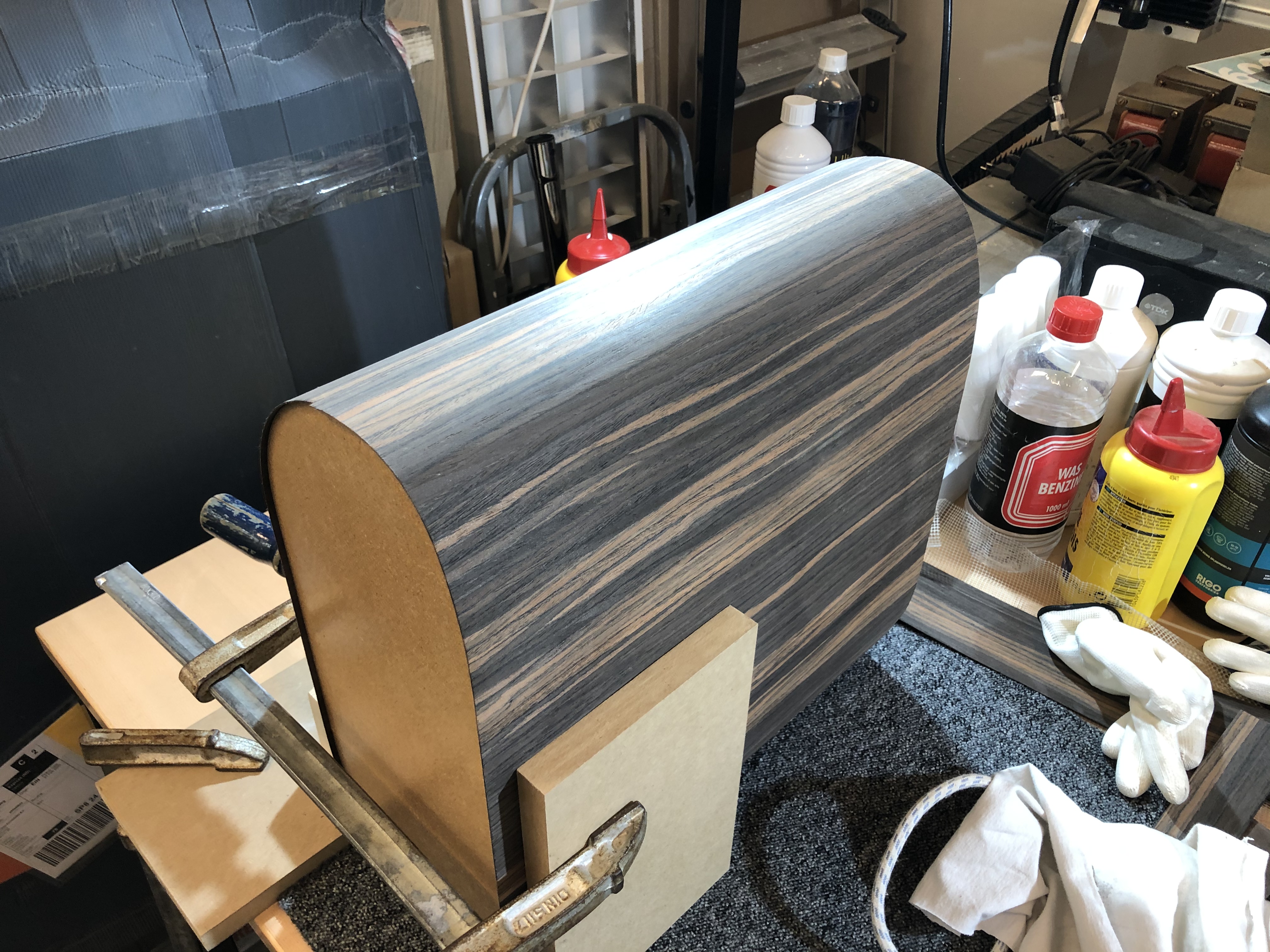

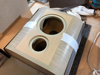

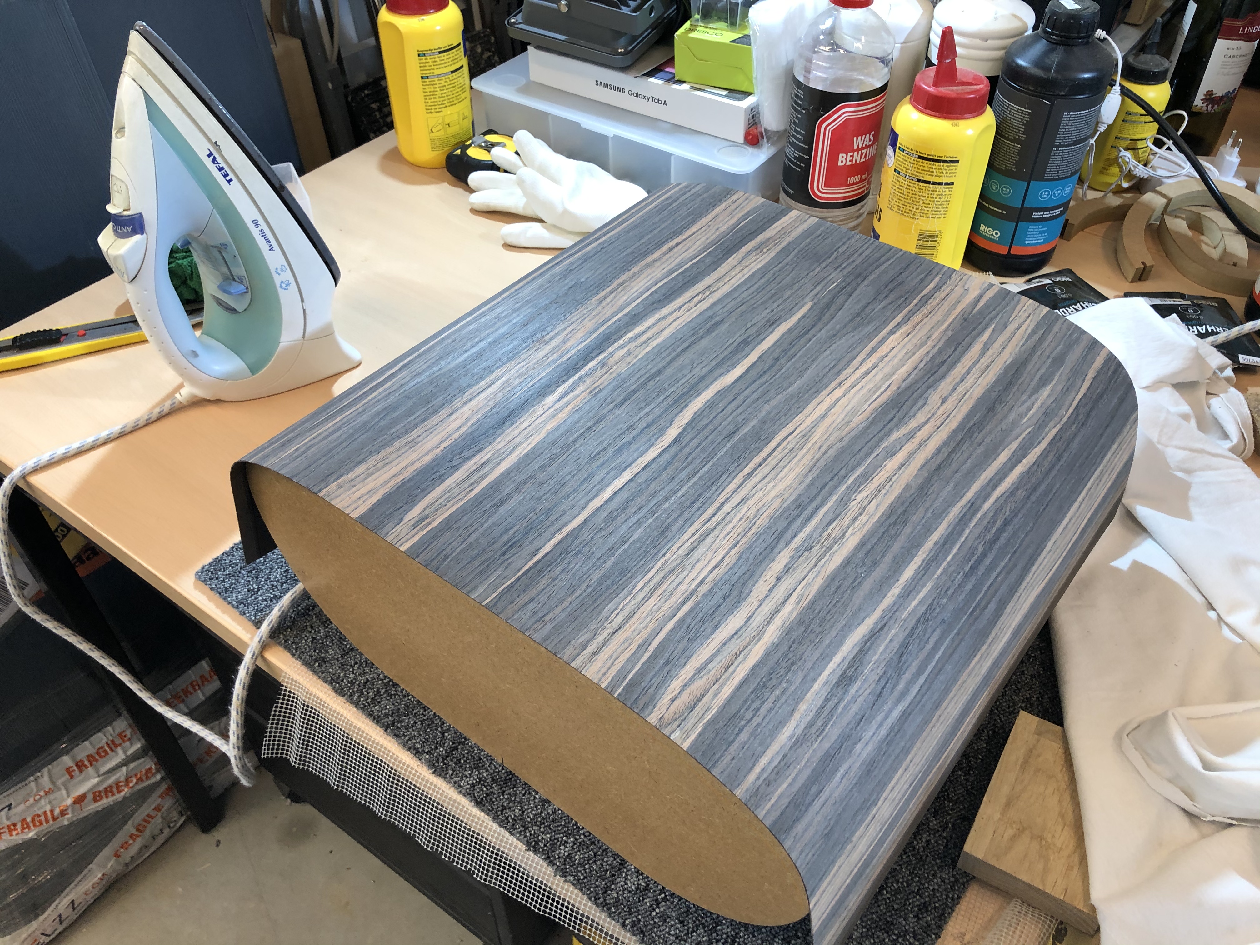

Goed, ik heb een begin gemaakt met fineren, eerst de kasten en het fineer maar 'ns in de lijm zetten en laten drogen.

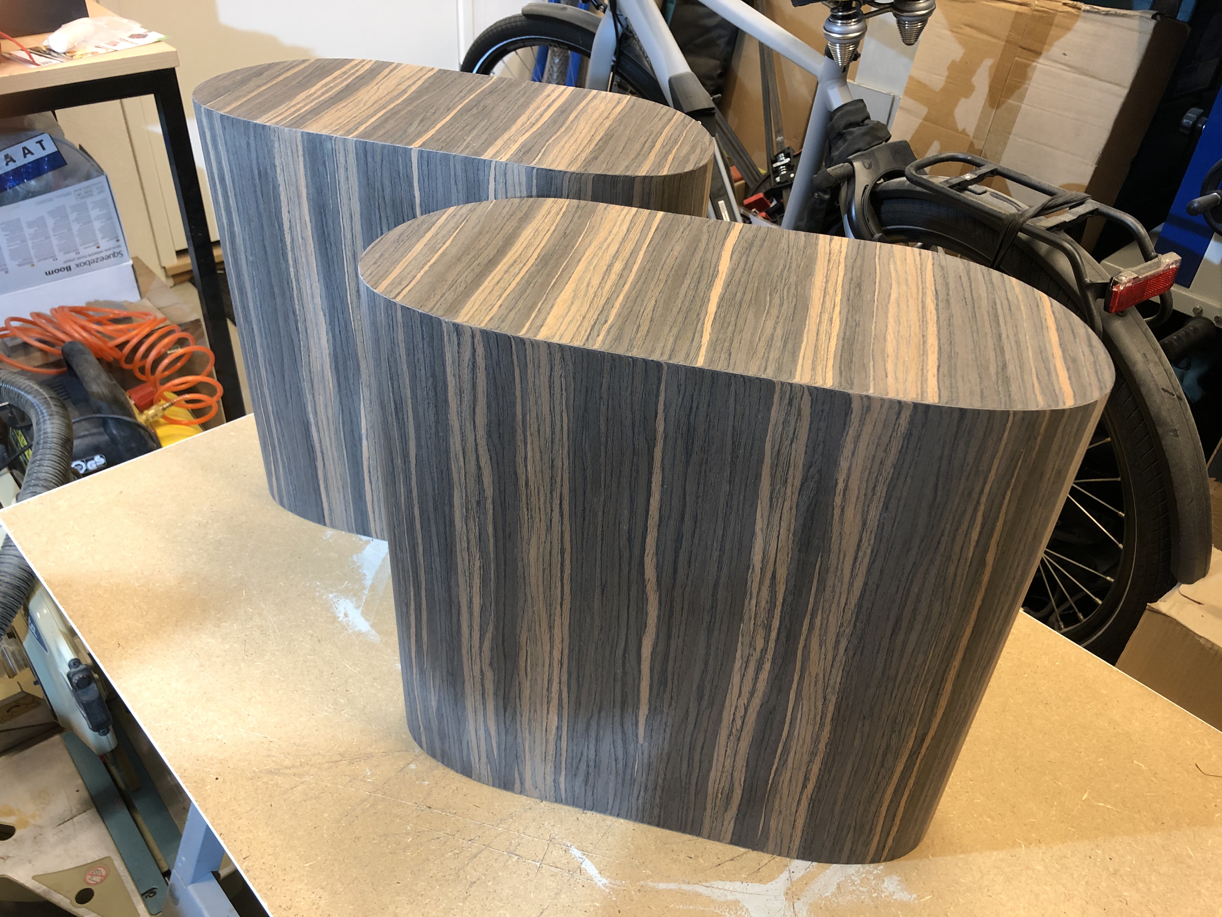

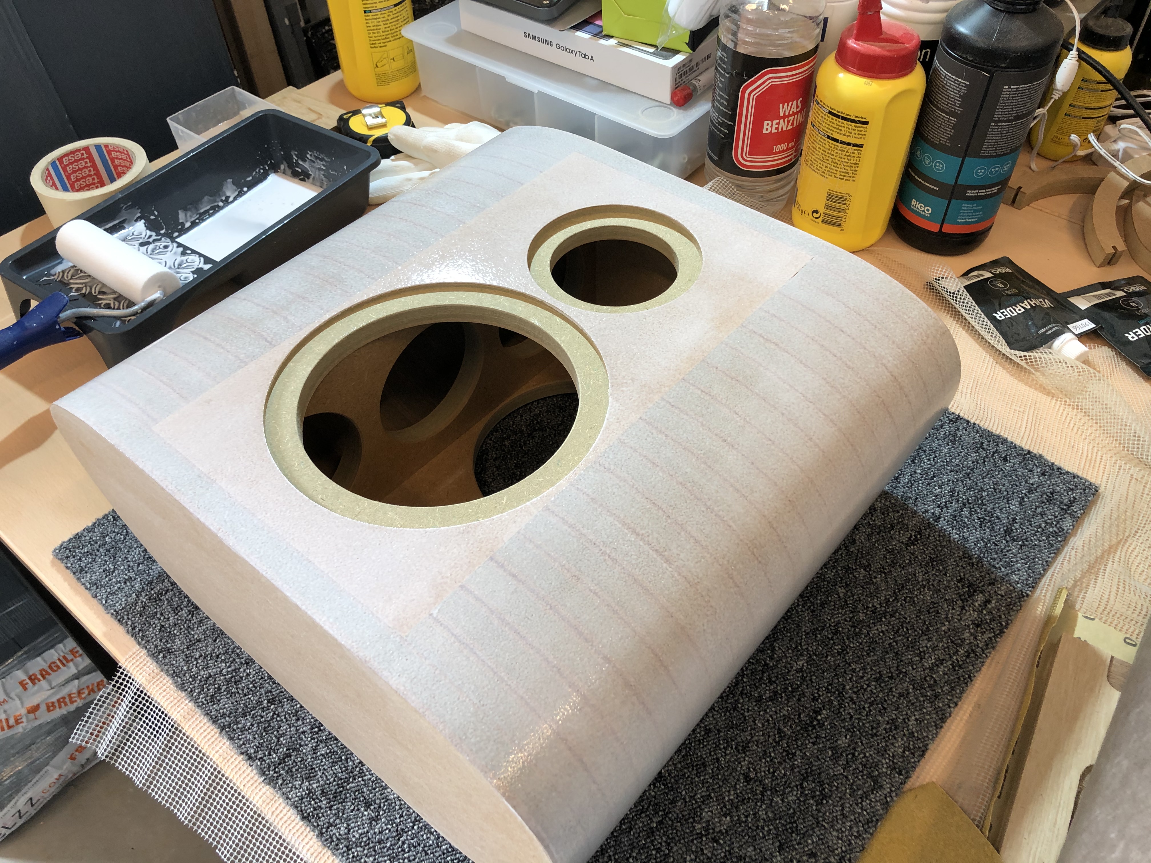

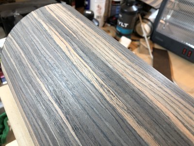

Goed, fineer zit erop, morgen in de lak en dan de driver gaten eruit snijden, ik hoop dat het Zebrano dan wat minder splintert door de lak die hopelijk de houtvezels op hun plek houdt?
VintageHarry
Berichten: 2410
Locatie: Bij Arnhem
Bericht door VintageHarry »
Dat is mooi gemaakt zo, en weer eens wat anders qua kleur dan wat je meestal ziet!
