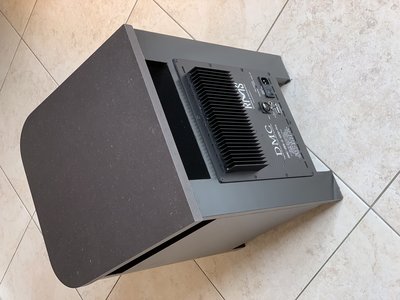

Allang. De demonstratiesubs met 2 dayton woofers in 1 volume met 1 sensor en stroomsturing:
Berichten: 36749
Re: MFB op impulsgecompenseerde woofers
Een muursub :shock: Zolang je niet constructief uitlegt hoe en wat, zijn dit soort plaatjes alleen maar spam Gerhard.
Berichten: 28473
Zal straks wat uitleggen.

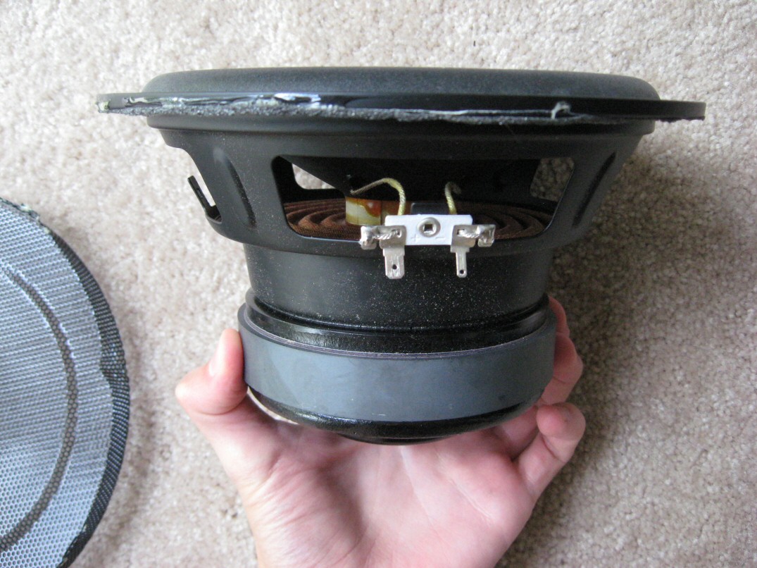

Overigens Hans, had je al kans gezien een plaatje te schieten van die Tangband ? zoiets als dit :

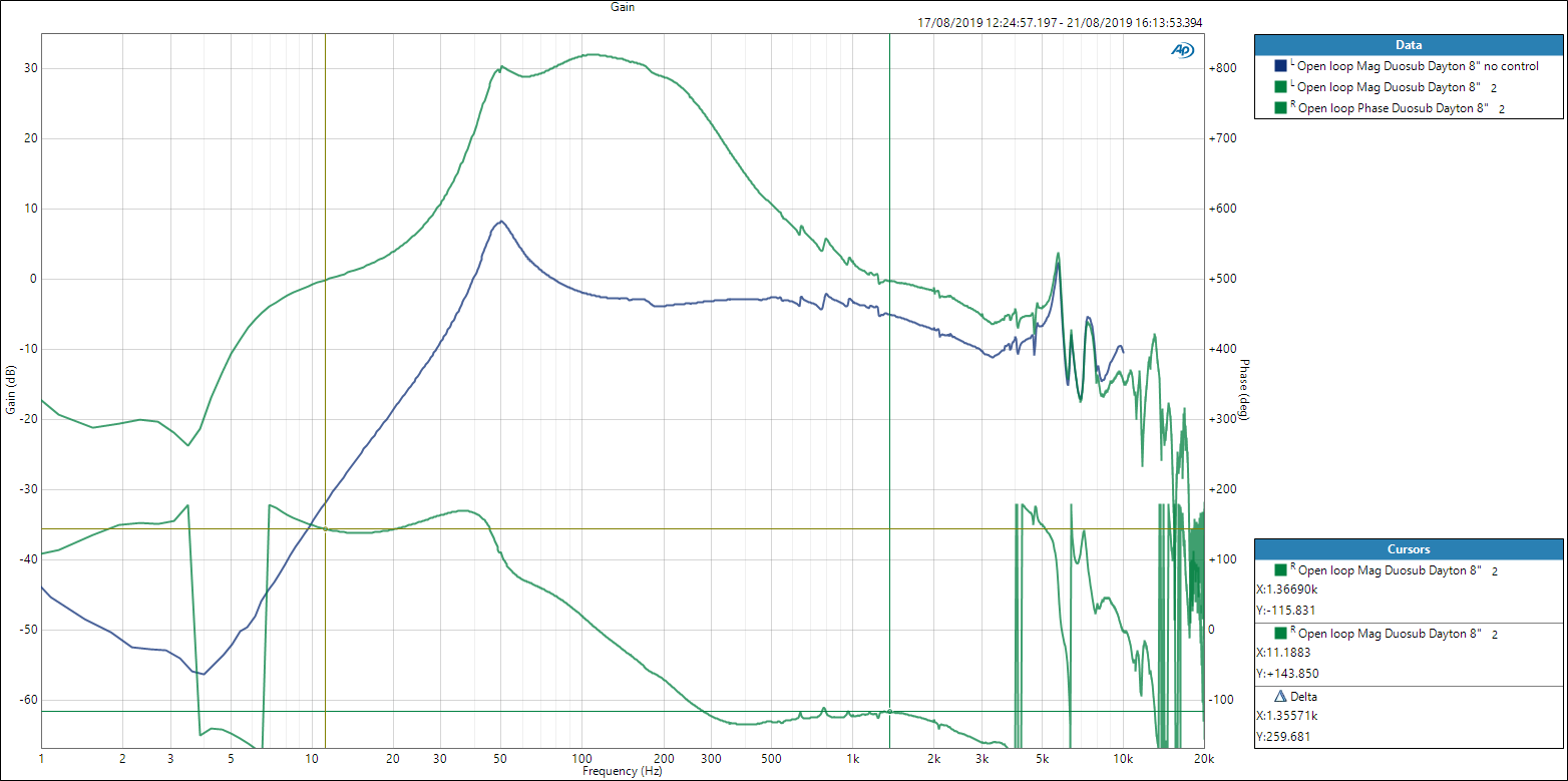

Ja dat is wel logisch. Je krijgt dan niet meer feedback in zijn geheel maar de feedback verschuift dan veel meer van de intrinsieke tegen EMK van de spreekspoel naar de feedback van de sensor. En die vervormt een stuk minder. Dat is dus zeker winst! Overigens is boven de 100 - 200 Hz echte vesnellingsfeedback sowieso niet meer vol te houden, beetje afhankelijk van de speaker. Maar dat is ook eigenlijk niet zo relevant meer. Bovendien denk ik dat je dan met 2 speakers in 1 kast toch last met looptijdverschillen gaat krijgen met 1 sensor.
MFB kan veel verder doorlopen hoor! Dat 100-200Hz verhaal geldt voor een simpele mfblus met 12-15db feedback zoals Philips dat toepaste. Is wel afhankelijk van het type woofer, de Seasen in mijn Fusion gaan de 0db door 500Hz en de Dayton in Rob's duo sub op 1,5Khz! En daarmee is Rob op dit moment de bandbreedtekampioen:
Openloop%20Duosub%20Dayton%208%20Fusion%20Add%20on%20384%20kHz%20met%20en%20zonder%20regelaar.png

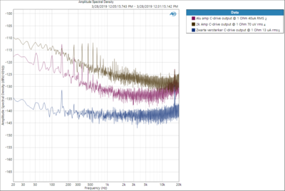

Wat opmerkingen van Rob:
Die AK sensoren ruisen te veel en de Allegro nog veel meer.
Ter illustratie en referentie onderstaande meting van stroomruis uit mijn drie testversterkers.
Het is het spanningsspectrum over een 1 Ohm weerstand dus is het gelijk aan de stroomdichtheid.
De hoogste is mijn UcD 2k testversterker met een vrij ruisarme LEM stroomsensor
Daaronder een kleinere brug testversterker (2*UcD180) met de zelfde sensor maar meer wikkelingen zodat de SNR wat beter is.
Daaronder een single ended versterker met 0.1 Ohm meetweerstand, vergelijkbaar met wat Gerhard en ik met de Fusion Amp maken.
