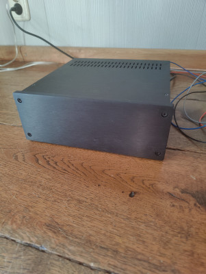

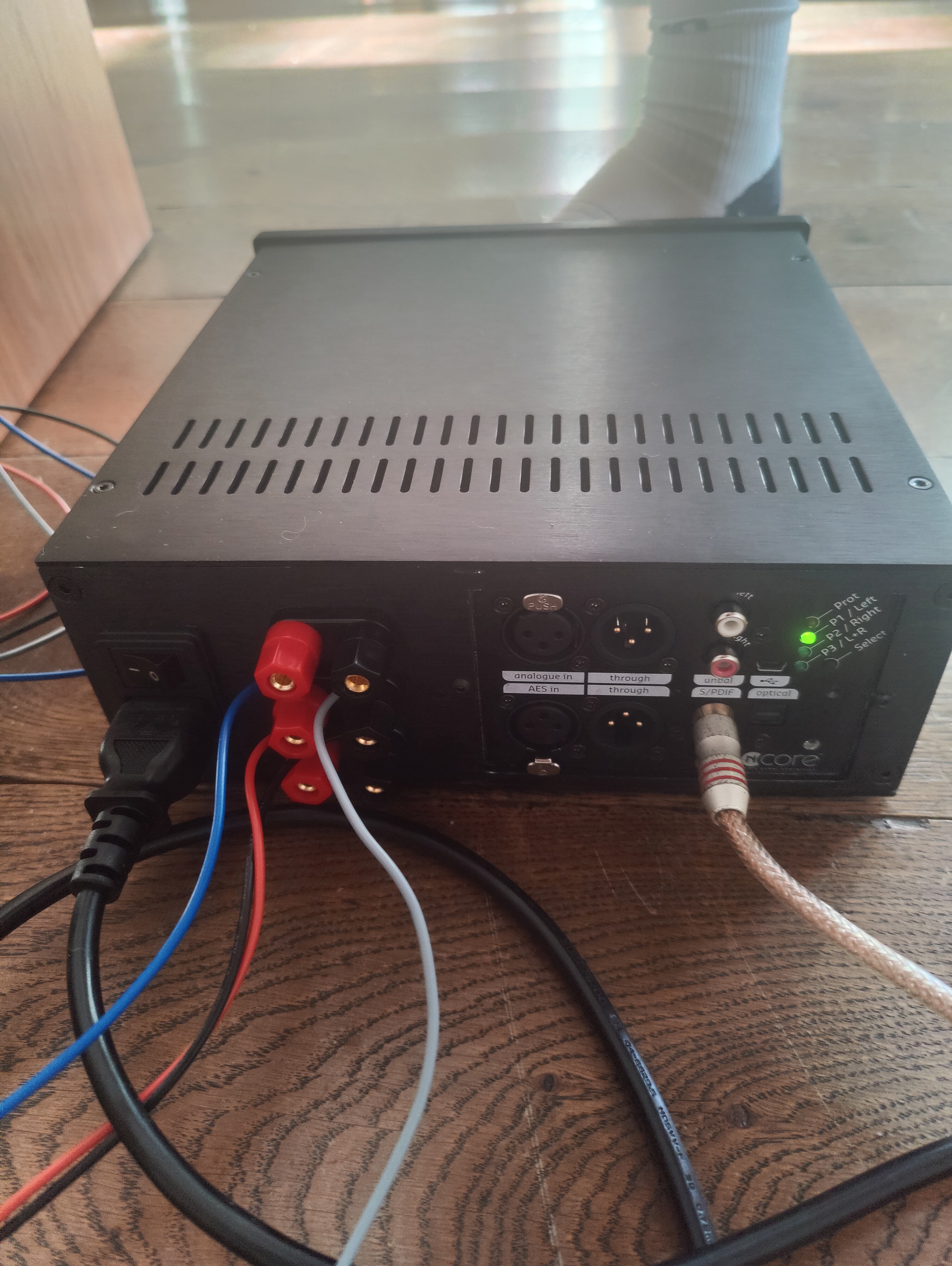

Nou, het past prima hoor :) Mijn behuizing is 8cm hoog en 23 cm diep, wat eigenlijk de perfecte maat is voor een mooie lay-out
De front plates heb ik nog niet geboord, daar moet ik nog even moed voor verzamelen. Ik heb de flat cables op maat gemaakt en beiden voorzien van koperfolie afscherming en teflon tape, want de standaard lengte was niet practisch meer. Ik heb de bodems van de kasten kaalgeschuurd, en de plates met koelpasta ingesmeerd en gemonteerd. Warmteafvoer is dus prima in orde.
Ik had de plates ook al los aangesloten gehad, waar ze gewoon los lagen, en toen was er toch wat ruis te horen.
Nu in de kast waarbij ik alle panelen zorgvuldig met verbonden met aarde is het stil gelukkig.
Ik ben wel tevreden zo, het maakt deze units toch wat flexibeler inzetbaar dan in plate amp vorm.

Bedankt, ik ben er blij mee. Het is allemaal decoupeerzaag-. handboor- en vijlwerk, dus niet te vergelijken met jouw nivo van afwerking Holco, maar het voldoet prima, en de achterkant zie je toch niet ;)
