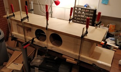

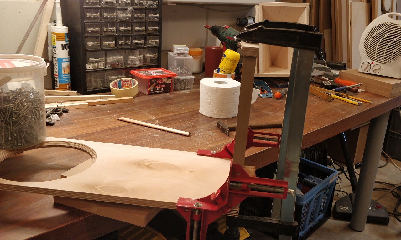

De bandschuurmachine bewijst goede dienst bij dit soort constructies. :)
Tijd om er nu een beetje vorm aan te geven:
Bovenzijde uitrichten....
...en lijmen
...en lijmen
de onderzijde ook gelijk maar
Ik heb niet zoveel lijmklemmen als een zeker forumlid, dus we wachten even tot we exemplaar 2 kunnen doen.

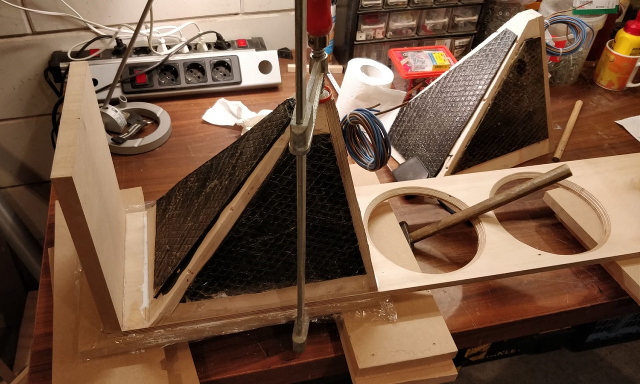

De eerste is uit de klemmen, er moet nog een klein stukje van de top van de middentoonbehuizing af.
Nog iets te hoog
Nog iets te hoog

Vandaag een afspraak die niet doorging, dus ben ik van armoede hier maar weer mee verder gegaan :mrgreen: :mrgreen:

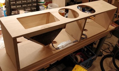

De middentoonbehuizingen zijn afgetopt. Een van de kasten wordt verdeeld in twee bascompartimenten, dus daar kwam nog wat lijmwerk aan te pas:
Een plankje extra
Een plankje extra

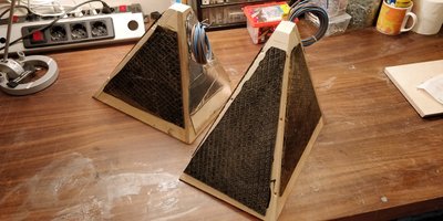

De middentoonbehuizingen zijn voorzien van bedrading en beplakt met bitumen. Daar had ik ook nog kilo's van liggen, dus dat kon ik eindelijk eens toepassen:
Beplakt
Beplakt
Morgen de achterwanden voorzien van gaten voor de basreflexpijpen en de achterwanden er op lijmen.

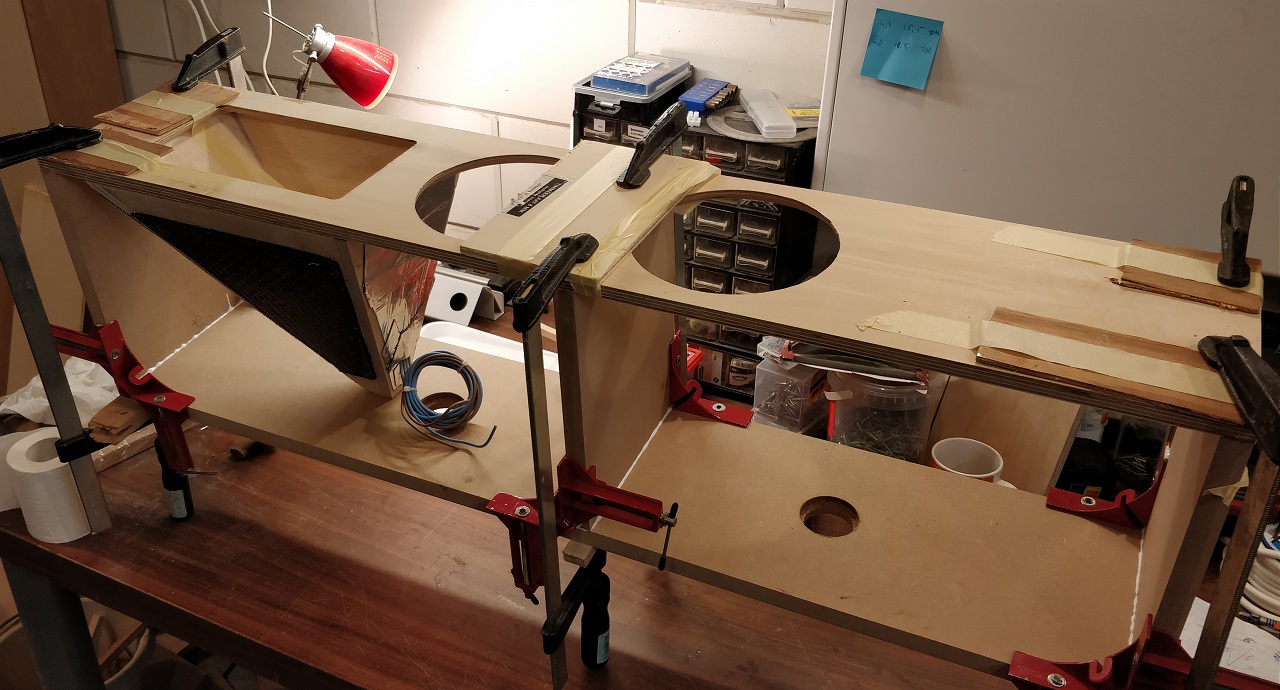

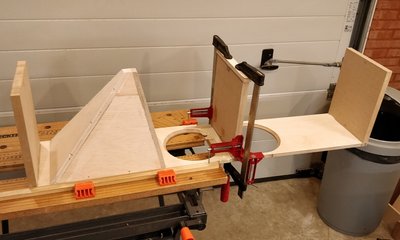

Zondag nog de middentoonbehuizingen op hun plek gelijmd:
Een fikse lijmklem volstaat

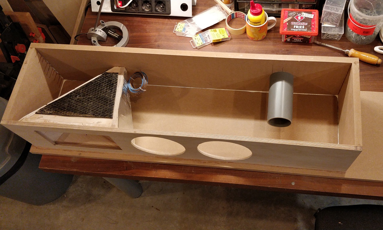

Vanmiddag heb ik de gaten voor de baspijpen in de achterwand gefreesd en de achterwand er op gelijmd:
Richten met handige hoekklemmen.
Gelukkig dat het maar prototypes zijn, want ik maak bij de laatste handeling 3 fouten. Die zal ik in de definitieve kasten moeten vermijden.
De eerste twee kunnen dan waarschijnlijk niet gemaakt worden, omdat ik verwacht in de definietieve kasten één bascompartiment te maken.
* De bovenste baspijp zit te dicht tegen het middencompartiment en zal lastig af te stemmen zijn (gewoon slordig gemeten :( )
* Ik vergeet kleine gaatjes te boren in het scheidingsplankje voor de draaddoorvoer. Die komt nu dus niet netjes vlak langs de wand. Dat wordt dus een omwegje langs de zijwand.
* Ik vergeet lijm te doen op de top van de piramide. Er zit nu een smalle kier tussen de punt en de achterwand Dat moet dan maar opgelost worden met een spuit montagekit.
Ik moet me -omdat ik weinig tijd heb- niet laten verleiden om teveel of te snel dingen te willen doen.

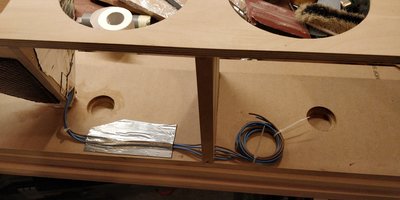

Twee issues opgelost:
Witte montagekit
Witte montagekit
Rammelvrije kabelboom
Dat pijpje kan ik pas wat op verzinnen als ik de afstemming ga doen

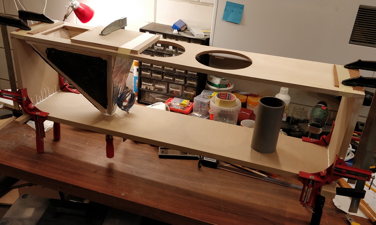

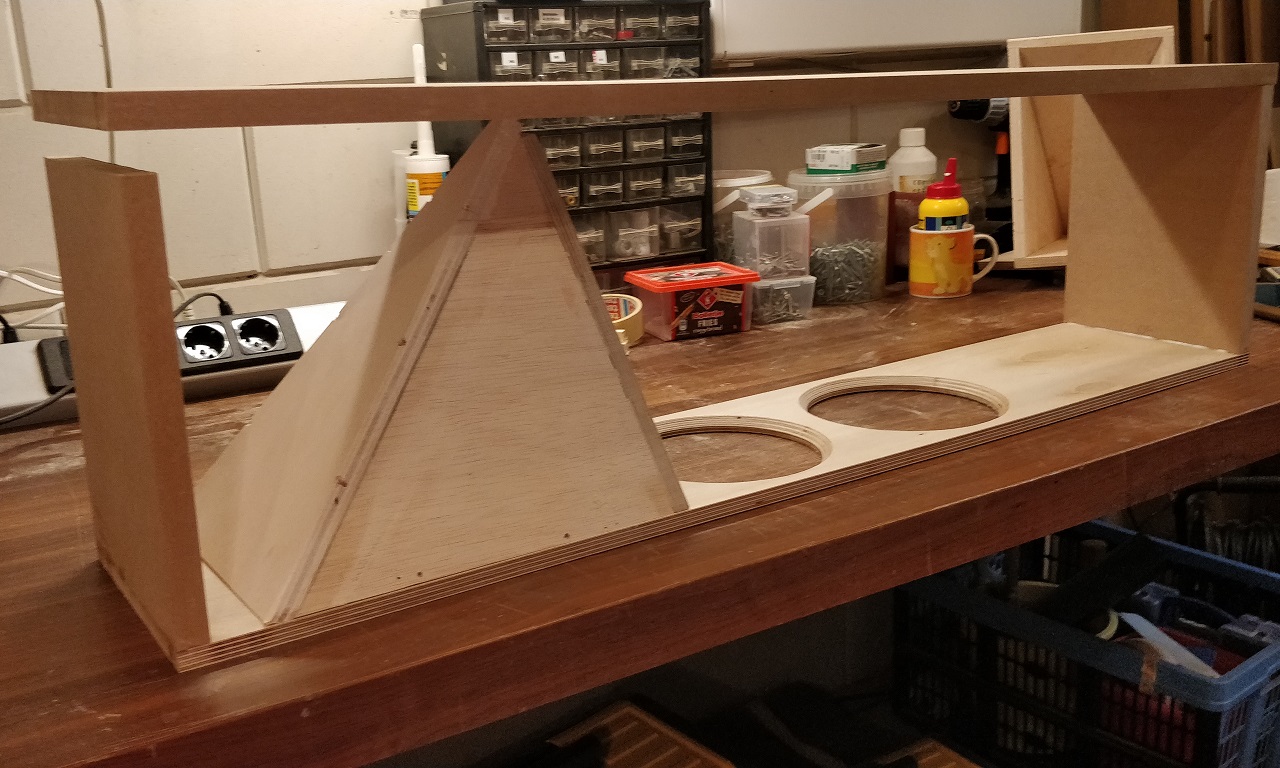

Het incident heeft zich vanzelf opgelost: Ik had de pijpjes afgezaagd op 185mm, maar dat is de maat die nodig is voor het exemplaar met één bascompartiment en een pijp van 68mm diameter. De piipjes in het andere exemplaar met een diameter van 44mm hoeven maar 155mm lang te zijn en dan past het wel.
Dit weekend nog een achterwandje gelijmd:
Kast 2
Kast 2
Allebei de kasten zijn nu ook voorzien van een zijwand. De geleidelat is om de zijwand precies 18mm uit te laten steken en is omwikkeld met keukenfolie om te voorkomen dat deze lat onbedoeld een integraal onderdeel gaat vormen van de behuizing ;)
Zijwandje plakken
Zijwandje plakken
Van de tweede kast is ook een zijwand gelijmd en de uitstekende randen (muv de voorzijde) moeten nog even pas gemaakt worden met de kopieerfrees.
Kast 2
Kast 2
In deze kast komt nog een bracing die tevens als staandegolfbreker dienst gaat doen.
