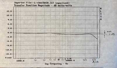

Zit in ieder geval een nette meetcertificaat bij:
https://www.isemcon.net/ashop/datasheet ... 50-cal.pdf
Berichten: 36744
Re: Meetmicrofoons en betrouwbaarheid
Kun je goed aan zien dat je in feite niks hebt aan die IEC classificatie om speakers op te meten. Ik heb van hen nog het WMA kapseltje in een 50cm alu buisje voor €70 met zo'n zelfde meetfile er bij. Jammer dat ze dat niet meer leveren.
Berichten: 28471
De IEC specificatie geeft aan binnen welke toleranties een mic moet liggen en HOE er gemeten wordt om dat te bepalen en een kalibratiefile gemaakt kan worden.
Dat gebeurd met dit soort spul:
http://www.gras.dk/products/calibration ... 77-90ca-s2
Het gebied boven de 200Hz wordt hier mee gedaan:
http://www.gras.dk/products/calibration ... 263-ra0014
Het laag met dit:
http://www.gras.dk/products/calibration ... t/260-42ae
Er zit een referentiemic bij die elke twee jaar naar een Lab moet voor controle.

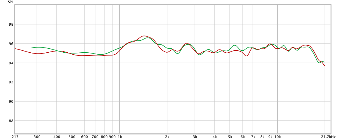

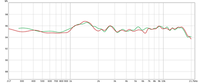

Organisatie bedankt! Jeroen bedankt voor zijn metingen.
In groen de meting van Jeroen en in rood de meting die ik thuis gemaakt had met een "geschatte" correctie file van de dayton EMM6

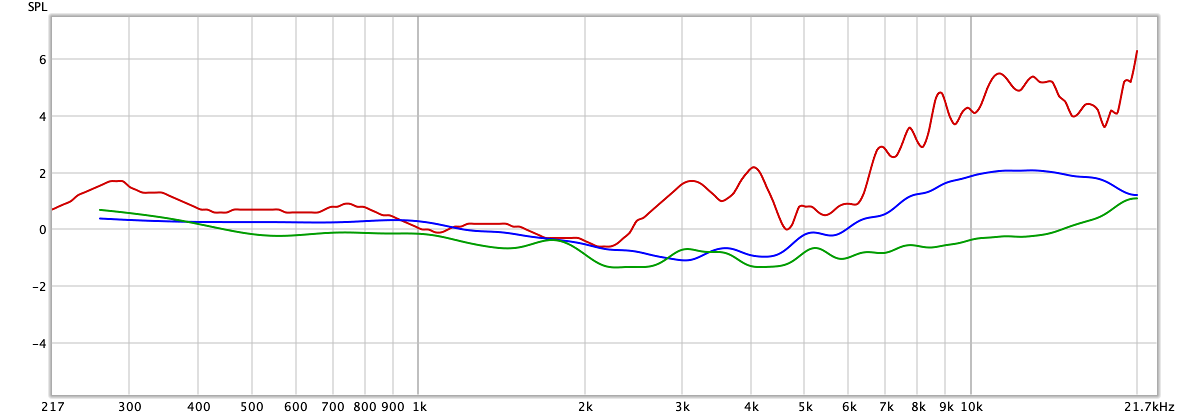

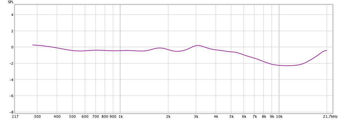

In rood de calibratie file zoals verstrekt door Dayton, in paars mijn "geschatte" correctie, in groen verschil tussen de meting van Jeroen met die van mij
Ik vertrouwde de meegeleverde kalibratie niet, van mijn Dayton EMM6. Heb eerst de 10 kalibraties beneden mijn serie nummer gedownload en tien er boven. Deze hadden allemaal in het midden gebied hetzelfde verloop, wat dus al verdacht was.
Hiervan gemiddelde genomen en dat van mijn file eraf gehaald (A/B in REW). Vervolgens metingen van tweeter in grote baffle gedaan (61x122) en dit vergeleken met metingen van fabrikant van tweeter en met metingen van o.a. Troels. ook gemeten onder verschillende hoeken.
Op die manier op de paarse correctie curve gekomen. Als ik mijn metingen met deze kalibratie vergelijk met de metingen van Jeroen en zijn umik-1 (met zijn kalibratie file), dan lijkt mijn geschatte kalibratie niet zo gek. Verschil lijkt binnen ±0.7dB te blijven met een meting in andere ruimte en de meting van Jeroen was iets schooner wat betreft impulse response.
Een andere near field meting met een heel slechte kleine speaker bevestigd dit beeld.

In rood de kalibratie file van de Dayton EMM6 van John. In blauw wat de kalibratie zou kunnen zijn als we de Earthworks microfoon als referentie zouden nemen. In groen als we als referentie de Umik-1 van Jeroen nemen. Het lijkt erop dat het gebruik zonder kalibratie file in dit geval een betere meting op zal leveren als dat je wel de meegeleverde kalibratie file gebruikt.
Berichten: 12870
Altijd teveel hoog en met de correctiefile te weinig.....
NTI,ik ga eens kijken.
Volgens mij trek je een verkeerde conclusie. Gerhard meet teveel hoog met de Dayton, met of zonder calibratiefile, tov de NTI. Als je daarop ontwerpt, zou je juist te weinig hoog in je speaker bouwen.
