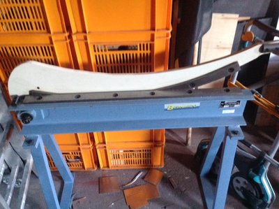

Ik deze ook overwogen, de autogarage in ons dorp heeft er eentje staan en ik mocht 'm gebruiken maar het zetten beviel me niet. Het was me niet nauwkeurig genoeg en het knippen doe ik met een slagschaar. zie onderstaande foto.
Kun je daar ook haaks mee knippen? Bv plaat vastzetten met lijmklemmen oid. Ik ken dit type wel, maar dan met een tafel ervoor. Voordeel van deze is (zo vaak zal ik 'm niet gebruiken) dat íe maar weinig ruimte inneemt.
Ik zet de plaat vast met lijmklemmen, maar heb nog plannen om er een uitbreiding op te maken zodat ik niet meer hoef te klemmen en dat er ook een aanslag op komt voor als je meerdere stukken op dezelfde maat kan knippen.
