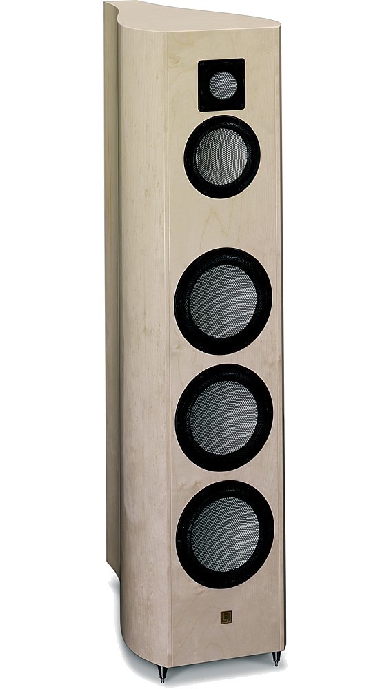

En nog een: http://www.heinzmen.de/html/boxen.html Of was deze de revue al gepasseerd?
Hij heeft trouwens wel meer indrukwekkend (zelfbouw)spul op z'n website staan.

he mooie link.. richard maar een saba zonder tweeter :roll: :roll:
voorlopig blijft de Omnes Audio L8 (spec??) volgens mij
de beste keus als vervanger ...
