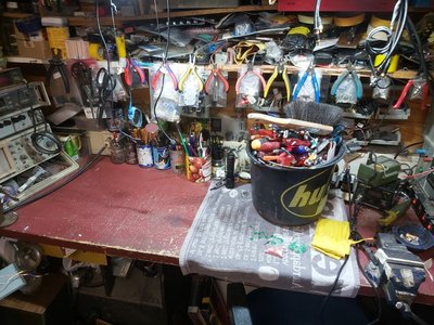

Overigens hier het overtuigende bewijs dat ik af en toe mijn werkbank nog wel eens opruim...
Berichten: 28485
Re: Inimini, de Derde
Je hebt je asbak niet geleegd....
En de scoop is jaren niet afgestoft...
Berichten: 20418
Wat een mooie Knipex tangetjes Ray :lol:
Je ziet, ze hebben een ereplekje gekregen ! :D

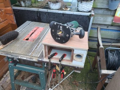

De zijkanten zijn allemaal afgefreesd :
En vervolgens de schuurmachine erover. ik liep tegen een klein probleempje aan. het witte laag die op de baffle zat, en waarvan ik dacht dat het een gespoten laklaag was bleek een of andere hars te zijn, epoxy of, ik merkte dat de houtlijm daar niet goed aan hechte. het moest er dus af om de afdeklaag op te kunnen lijmen. de laag was niet onder indruk van de elektrische verfbrander, dezer bleef intact terwijl de onderliggende houtlaag wat oververhit raakte. Dus maar een paar vellen korrel 60 opgezocht en flink aan het schuren gegaan.

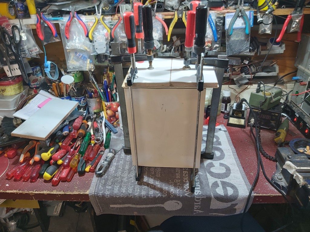

En vervolgens een begin gemaakt met het lijmen van de dekplaatjes.
Heb maar 6 lijmtangen die die lengte aankunnen, dus kan steeds maar 1 plaatje tegelijkertijd lijmen. de voorzijdes daarvan zijn onder verstek gezaagd, dus de plaatsing luistert vrij nauw.
Het is momenteel een graad of 4 maar in de schuur, dus als de zaak in de klemmen is gezet, verhuisd het geheel naar de huiskamer om te drogen.

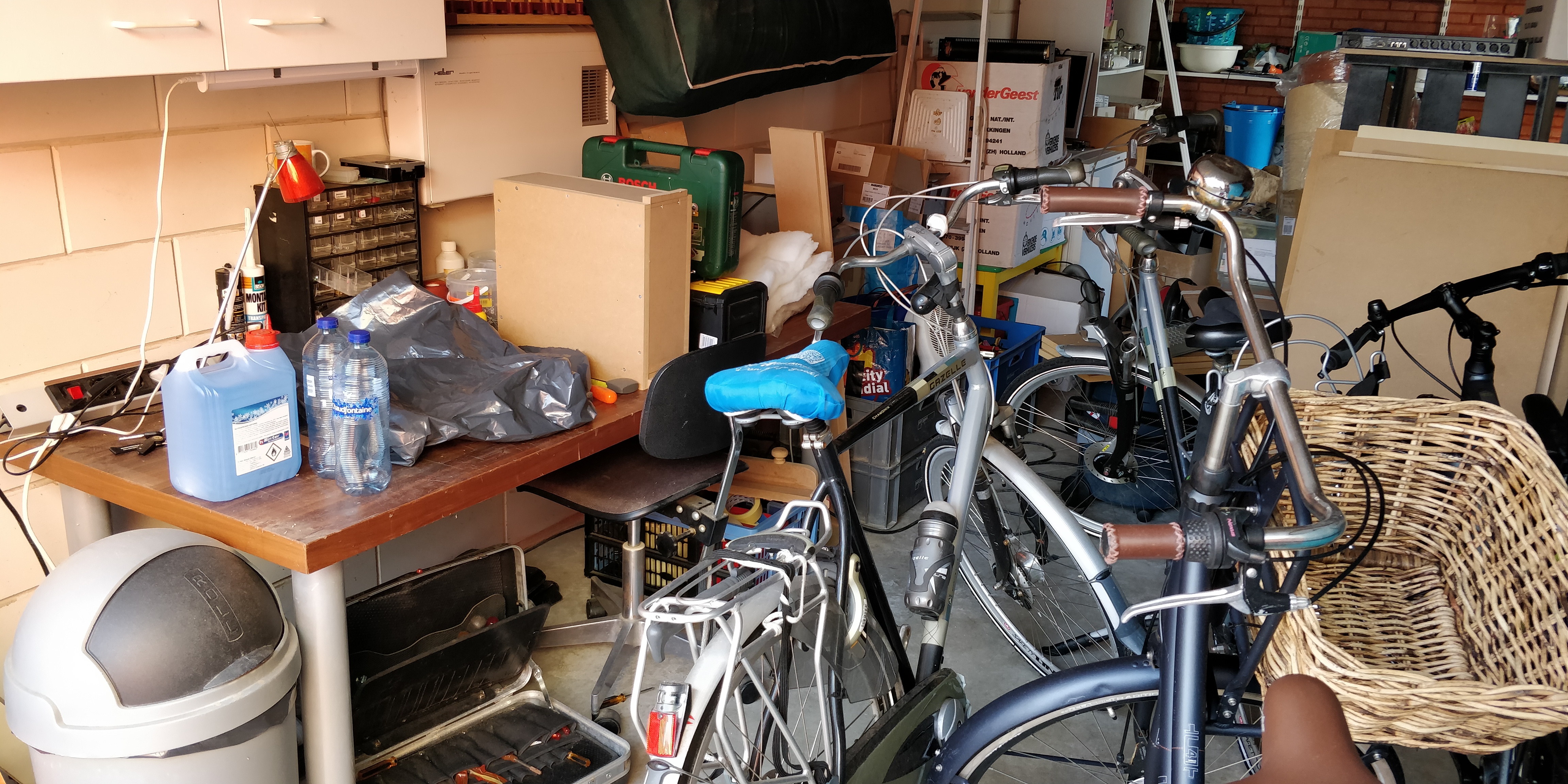

Het probleem is, ik heb geen vaste werkplek. Ik moet als ik wat wil doen eerst die fietsen uit de schuur halen en vervolgens de puinzooi die niet van mij is van mijn werktafel afhalen alvorens ik kan beginnen. Dat ontneemt mij meestal de moed als ik een vrij uurtje over heb. Dat moet gewoon een hele dag zijn, anders is het niet tijdsefficiënt.
