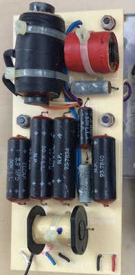

Er ligt hier nog zo’n setje 104ab filters, lijkt me dat er geen elco’s op zitten:
Crossover ligt ook boven de 3kHz, dan heb je geen grote waarden nodig.
Re: Restoratie Kef 104ab
Geplaatst: ma 23 sep 2019, 22:55
door hunter17
Harry,
Ik ben absoluut geen expert op het gebied van componenten echter ik zie wel “elcap” op een van de condensators staan.
Is elcap dan geen afkorting van elektrolytische capaciter? Nogmaals, ik trek je deskundigheid niet in twijfel.
Eric
Geplaatst: ma 23 sep 2019, 22:57
door MarcoSQ
Ehmm... Juist ALLE condensatoren op die foto zijn elco's... Wellicht van een type wat we niet meer als zodanig herkennen.. Maar elektrolytisch zijn ze.
Vervangen met verse, goede elco's is een aardig idee. Dikke kans dat er exemplaren tussen zitten die het beste van hun leven al gehad hebben.
Vervangen met een 'beter' type ? Dat is onvoorspelbaar. Kans dat het fijner klinkt, maar ook een reële kans dat het verder afwijkt van het eigenlijk bedoelde ontwerp...
Geplaatst: ma 23 sep 2019, 23:03
door VintageHarry
Je hebt gelijk! Dat had ik even gemist, ze zijn zo netjes “ingegoten” dat het net non-polaire C’s lijken. Sorry! :oops:
