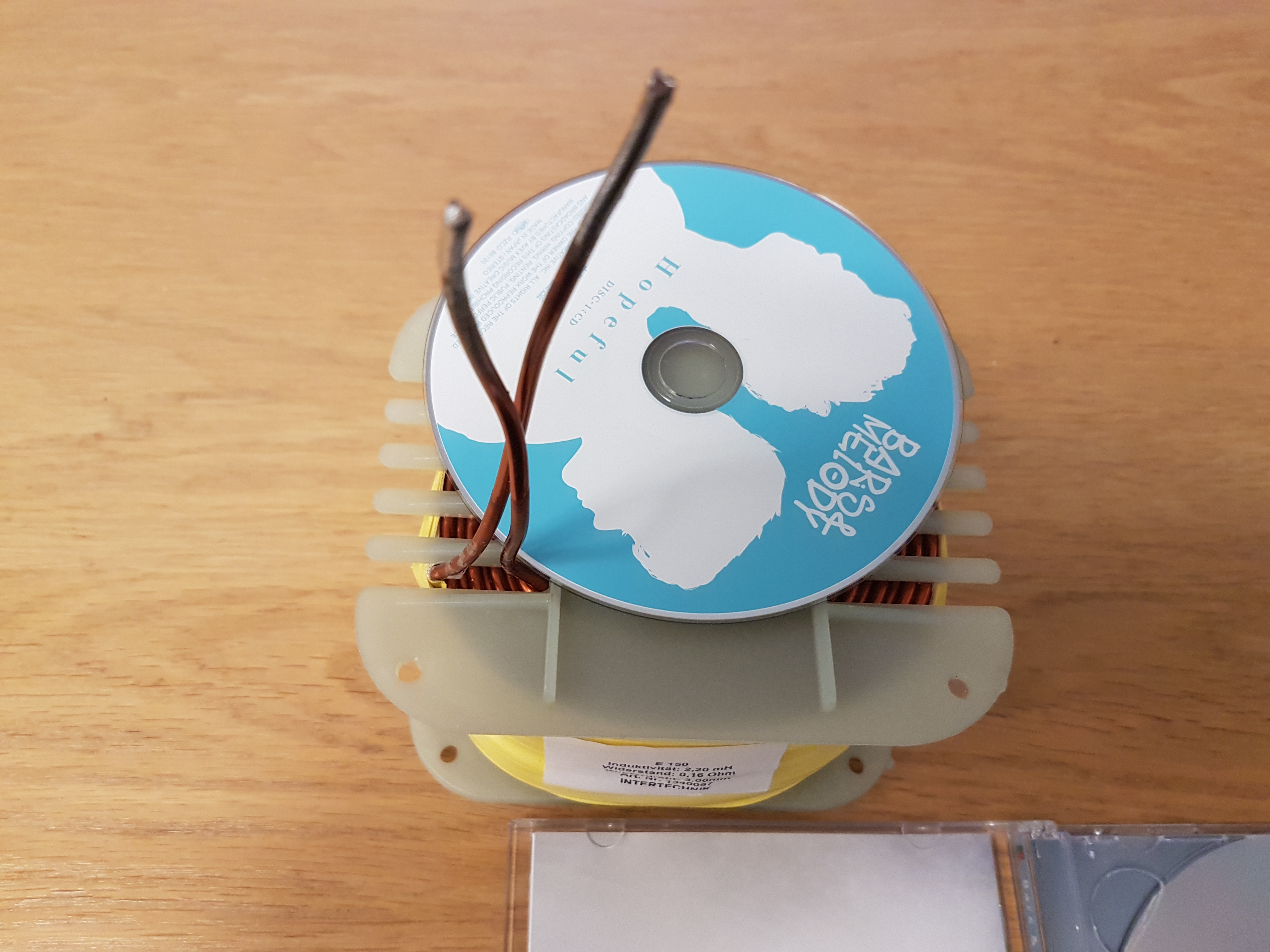

Ergens praten we nu langs elkaar heen, Bert, dat denk ik tenminste? Want de aangeboden spoelen zijn qua inductie precies goed, alleen de DC weerstand is me te hoog. En een (ferriet)kernspoel met minder draad is m.i. de meest betaalbare manier om die weerstand naar beneden te krijgen.
Een setje Intertechnik Ferrobar DR56/35 van resp. 1,2 en 1,5 mH per box komt op 0,24 Ohm tezamen, dat is een mooie waarde. Enige vervelende is het prijskaartje van zo’n € 80 voor vier spoelen in twee boxen. Maar er is geen haast, kan er rustig voor sparen en/of weer eens wat andere zaken te koop zetten op Marktplaats.

Jij bent duidelijk een ervaren zelfbouwer, ik heb (zonder Google) zelfs geen idee wat een griddipper en een nomogram zijn. Gelukkig is er nu de LCR meter
Zelf wikkelen kan natuurlijk, maar zoals bijvoorbeeld in dit topic te lezen valt levert dat waarschijnlijk geen financieel voordeel op. Om 2x ca. 1,5m toe te voegen aan een bestaande spoel (nogmaals dank voor je hulp daarbij!) is dat te doen, maar een 1,2 mH spoel is al meer dan 20 m lang en een 1,5 mH uiteraard nog langer. De eerdergenoemde Ferrobar kernspoelen hebben 1,4 mm dik draad, 25 meter 1,5 mm draad kost bij Reichelt € 18,76. Daar heb ik dan vier rollen van nodig, dus reken maar uit.... Een kern door die rollen en ik zou ze nauwelijks hoeven afwikkelen

Teflon tape, dat spul waar je ook de afdichtingen van gas- en waterleidingaansluitingen mee maakt? Dat heb ik zelfs nog wel liggen van de verhuizing. Maar het wordt wel erg gecompliceerd om zo spoelen te wikkelen, nog afgezien van het feit dat 18 meter te weinig is voor zelfs maar 1 spoel. Nee Bert, hartelijk dank voor het meedenken
maar dat gaat het niet worden. Zoals gezegd is er ook geen haast bij, wie weet gaat er hier nog iemand opruimen of komt er iets langs op Marktplaats. Komt wel goed!

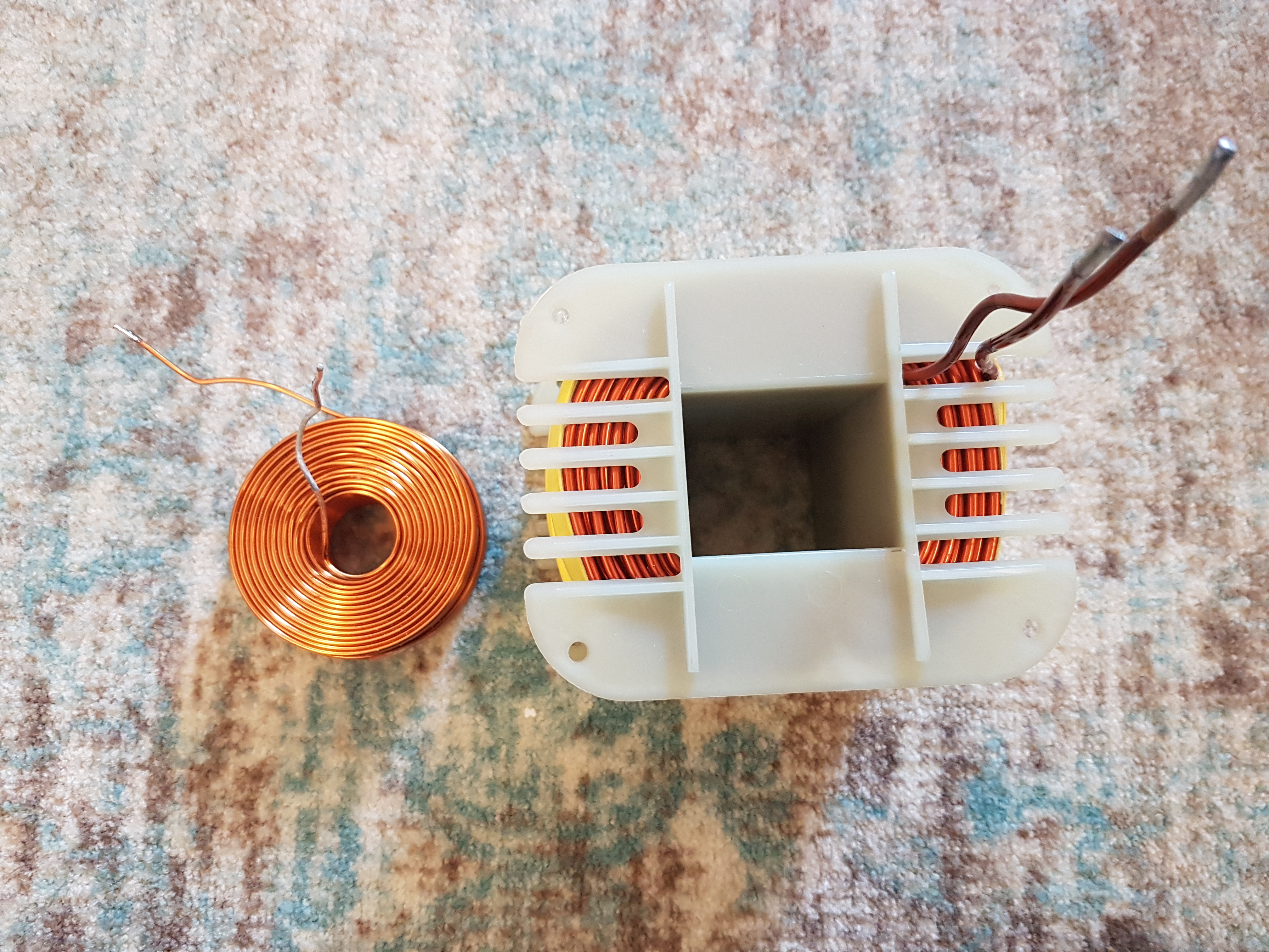

En anders doen we het gewoon zo. Toch een lucht spoel met toch een lage RDC

Hee, leuk, die kende ik nog niet! Ze zijn er ook precies in de waarden die ik zoek zo blijkt, https://www.eltim.eu/en/intertechnik-co ... =60&sort=2
Dus ja, waarom doe ik eigenlijk zo moeilijk, kost immers nog geen 300 euri om er luchtspoelen in te zetten
