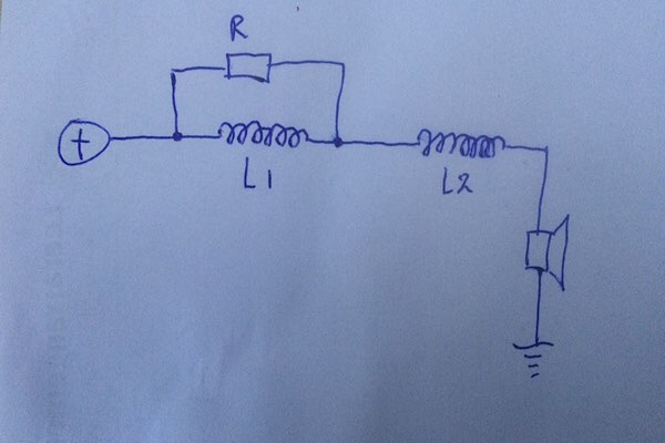

In een (vintage Philips) box die ik wat ga opwaarderen wil ik liefst wat betere spoelen toepassen dan hetgeen Philips zelf gebruikte. Aan de andere kant zijn de financiën hier niet bepaald ruim, vandaar een vraag over onderstaand eenvoudig filter voor de woofer.
Er zitten twee, niet al te waanzinnig grote kernspoelen in serie waarvan de 1e met een weerstand overbrugd wordt (BS correctie). Twee spoelen zijn echter aanzienlijk duurder dan èèn spoel van beide waarden bij elkaar opgeteld. Ik vroeg me af, als ik nou eens zo’n grotere spoel koop, afwikkel tot de waarde van L1, daar een aftakking maak, en dan weer oprol tot de waarde van L1 + L2 is bereikt. Dat heeft een financieel voordeel van zo’n 14 Euro per box, hierbij voor mij wel de moeite waard.
Maar heeft het ook nadelen, in de zin van onderlinge ongewenste beïnvloeding? Ze zitten in dezelfde filtertak en staan in serie, ik ben er daarom vrij optimistisch over. Maar als pennenlikker/boekhouder heb ik helaas de volstrekt verkeerde achtergrond voor deze leuke hobby, dus gaarne de mening van forummers die er wel verstand van hebben

@ Anne, ik wacht de uitleg met veel interesse af! Gelukkig heb ik nog niets besteld. Zorg dat je niet verbrand in de zon hé
@ Bert, het gaat niet om de waarden, die kan ik inderdaad gewoon meten met de LCR meter. Ik wikkel daarvoor de spoel af totdat de waarde van L1 (of L2, net wat de grootste is) is bereikt, maak een aftapping, en wikkel 'm dan op tot de waarde L1 + L2 is bereikt. Waar het om gaat is de invloed die L1 en L2 dan vervolgens op elkaar uitoefenen, hopelijk hoor ik daar meer over na zonsondergang

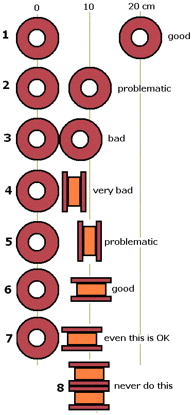

Als je twee losse spoelen op een kern in serie zet ver van elkaar verwijdert 10 cm bijvoorbeeld beïnvloeden ze elkaar niet of nauwelijks
En dat is natuurlijk wel als ze op 1 kern zitten gewikkeld met een aftakking 100 mH tap 100 mH
Sluit je dan een helft kort hou je niet de helft over maar veel minder
Losse spoelen 2 x 100 mH
Een helft kort sluiten hou je nog steeds een spoel over
Zet je ze op een manier vlak tegen elkaar aan kunnen ze in theorie elkaar opheffen of zelfs versterken ( in of tegenfase)
Ik weet niet goed wat Anne duidelijk wilt maken
Ben ook benieuwd , hoop dat ik niet te oud ben om wat bij te leren
Vroeger allemaal geleerd maar een berg vergeten Je moet daar mee bezig blijven Harry anders vergeet je het
Zie Mn onderschrift

Die beïnvloeding is me bekend, daar is ook een mooi plaatje van: Het gaat hier echter specifiek om twee spoelen die in serie staan binnen dezelfde tak van een filter. Het enige is dat er over een deel van die spoel een weerstand is geplaatst, en wat doet dat dan met de fase? Dat je dit niet kunt doen in een 3e orde filter met er tussenin een C naar aarde begrijp ik wel.

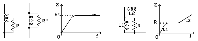

Re: Wederzijdse beïnvloeding spoelen
Hèhè 't was me het middagje wel, leuk maar vermoeiend.Aan de slag dan maar, eerst een tekening erbij. Het eerste is wat je van plan was, ook wel een autotrafo genoemd.Dwz de secundaire (waar de weerstand aan zit) is een deel van de primaire (de hele spoel).Het geeft hetzelfde als een (omgerekende) weerstand over de primaire=de hele spoel (tweede tekening).Zit bijv R op een tap op de helft dan wordt de weerstand over de hele spoel R'=4xR.
Het verloop van de impedantie met de frequentie is tekening 3.Voor gelijkstroom is de weerstand ~nul (weerstand van de spoel).Met oplopende frequentie wordt de impedantie van de spoel groter totdat zo groot dat er enkel de R' overblijft.
Met R op een tap blijft er wel een klein deel van de spoel over die niet volledig gekoppeld is, geeft een kleine seriespoel, wat de impedantie bij heel hoge frequenties wel weer wat doet toenemen (stippellijn).
Dan tekening 4, wat het was.In het begin gaat 't hetzelfde maar naar gelang de frequentie toeneemt gaat L2 meespelen en neemt de impedantie verder toe.
Er zitten dan twee knikken in de curve.Waar die zitten (of zelfs overlappen) hangt van de waardes van de onderdelen af.
Besluit het filter heeft twee kantelpunten, met de R op een tap is er maar één.
Hartelijk dank, Anne!
Daar was ik zelf echt niet opgekomen. Mijn boekhouders-achtergrond, waar 1+1 toch meestal gewoon 2 is, zit me bij de audio meer in de weg dan dat ik er gemak van heb.
Uiteraard is de laatste curve, met twee kantelpunten, de bedoeling dus koop ik toch maar gewoon twee spoelen per box en zet die ook ver genoeg uit elkaar. Weer wat geleerd vandaag!

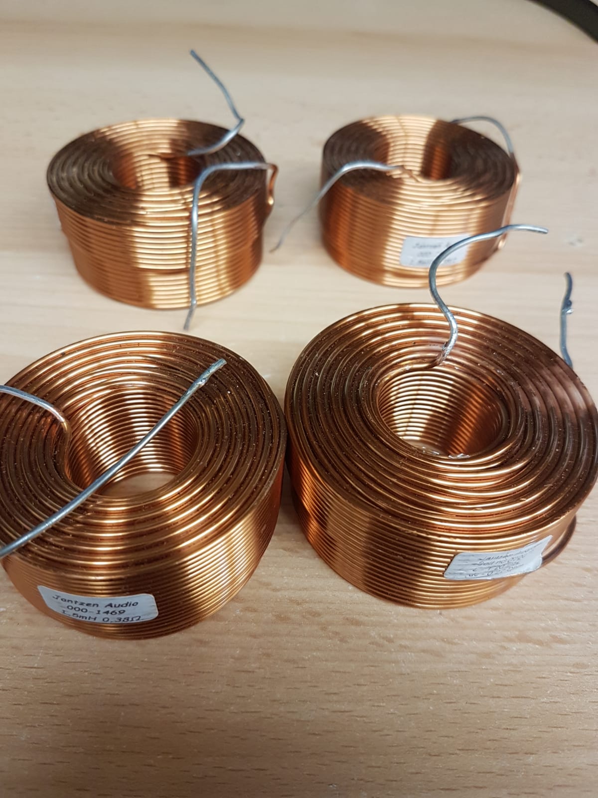

Ik ben bang dat 0,4 ohm in totaal met mijn spoelen niet gaat lukken, ik heb alleen luchtspoelen in de gewenste mH waardes.VintageHarry schreef:@ Olaf, Bedankt voor je aanbod! L2 is 1,2 mH, L1 krijgt een waarde ergens tussen de 1,2 en 1,5 mH. Dat laatste moet ik nog preciezer uitzoeken, kom ik op terug. Geen enkele haast, gewoon een leuk "pruts"project. Originele Philips spoelen heb ik nog genoeg liggen, maar bij deze vier Ohm woofers wil ik toch op niet meer dan 0,4 Ohm totale filter- en bedradingsweerstand uitkomen. Dus een beetje serieuze kernspoelen, geen Philipsjes
ik heb twee exemplaren van 1,5 mH 0,38 ohm en twee exemplaren van 1,2 mH 0,27 ohm
Laat maar even weten of je hier iets mee kunt, anders gaan ze terug de bak in.

Hoi Olaf, mooie spoelen hoor! Maar in dit geval geef ik toch de voorkeur aan een wat betere controle over de bas boven de kleinere vervorming bij gebruik van een luchtspoel. Het zijn ongetwijfeld slechts kleine verschillen, maar toch...
In ieder geval wel hartelijk dank voor je moeite!
