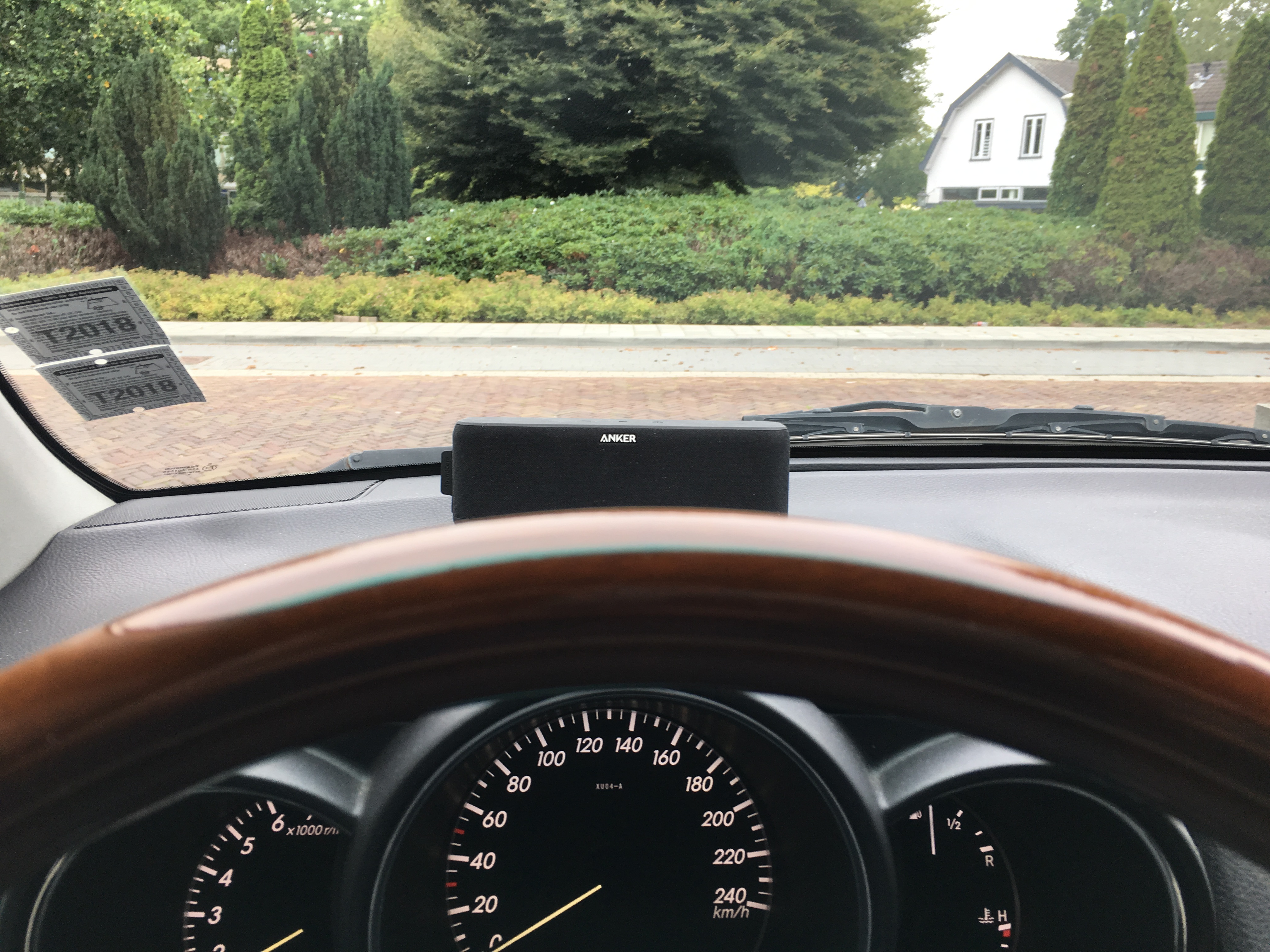

Het enige wat ik zo snel als “oplossing” heb nu is m’n Anker bluetooth speaker die ik voor op het dashboard leg.
Zo heb ik gisteren ook op en neer naar het werk gereden.
Mocht het een definitieve oplossing moeten zijn, dan moet ik ergens toch een gerepareerde of nog werkende versterker zien te kopen.
Ombouwen naar een standaard oplossing is een hels karwei en in de meeste gevallen ga je er dan in functionaliteit op achteruit.
Wil je het echt mooi oplossen: €€€€....
