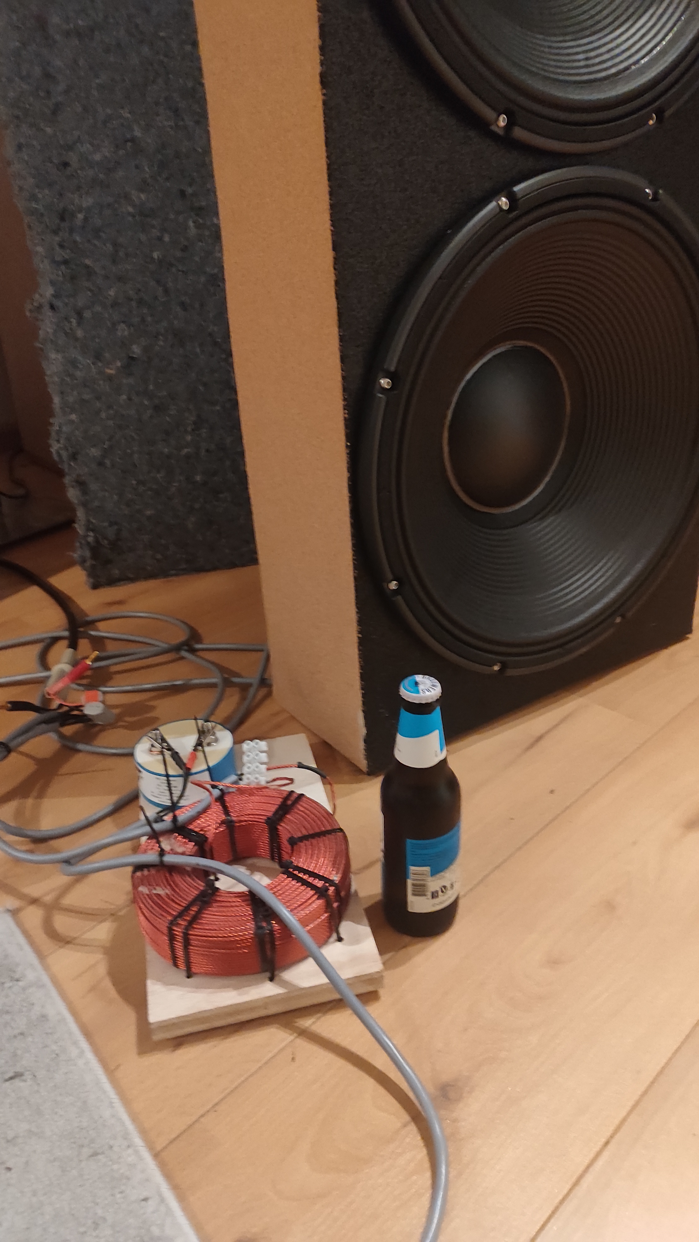

Geplaatst: za 07 sep 2024, 21:05
door beijert
Even testen
Lompe onderdelen
Re: AER open baffle
Geplaatst: za 07 sep 2024, 21:11
door Walt
Echt ziek die grote spoel zeg…

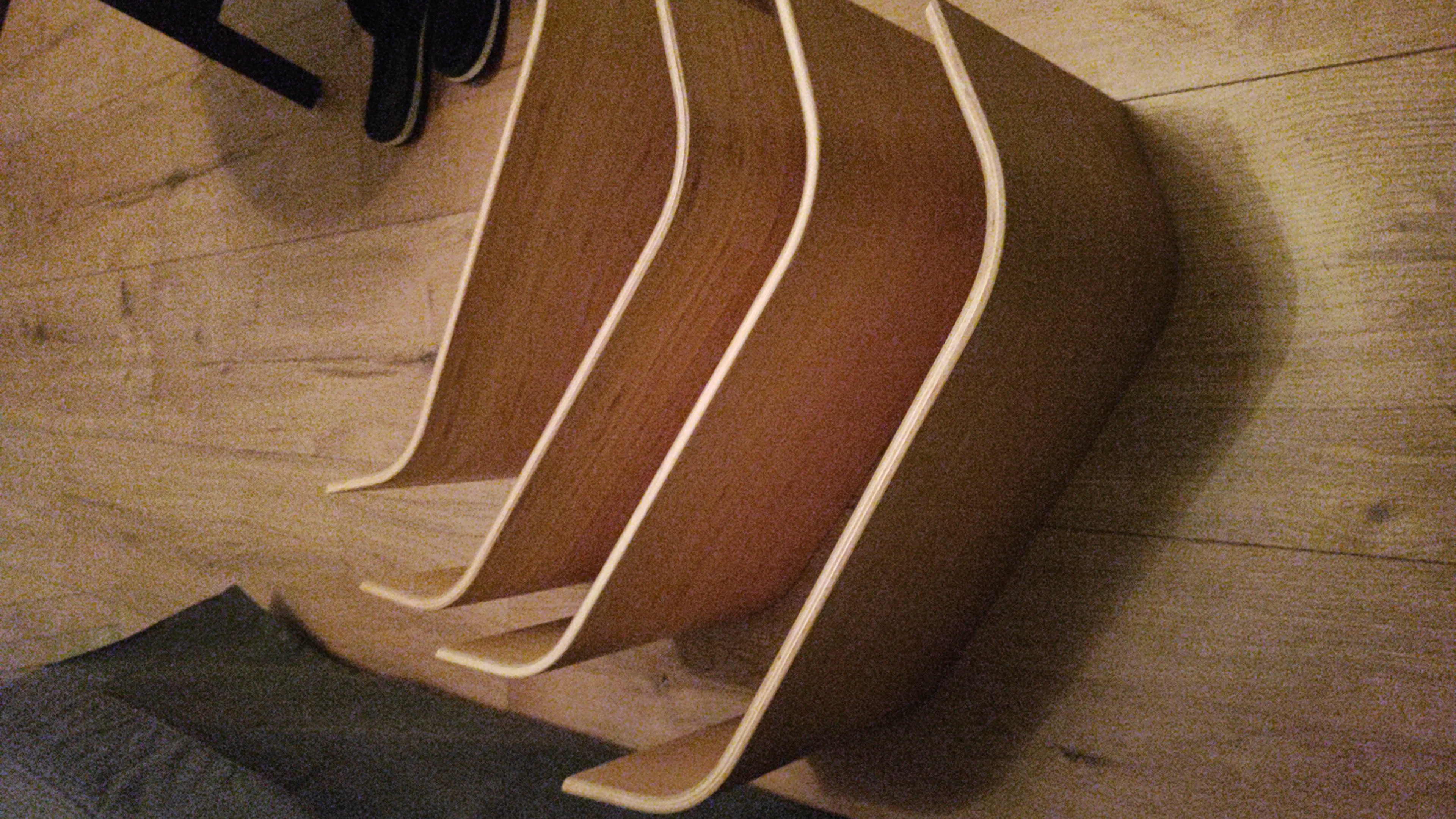

Mijn onderdelen leverancier heeft eindelijk de panelen klaar voor de fullrange unit.
Re: AER open baffle
Geplaatst: do 05 dec 2024, 21:38
door Ivo
Ikea? Van die monitorverhogers?
Re: AER open baffle
Geplaatst: do 05 dec 2024, 22:12
door beijert
Yes, de Sigfinn.
Gebogen multiplex met een laagje bamboe.
Re: AER open baffle
Geplaatst: do 05 dec 2024, 22:15
door Ivo
Slim. Is inderdaad mooi gevormd en goed afgewerkt.

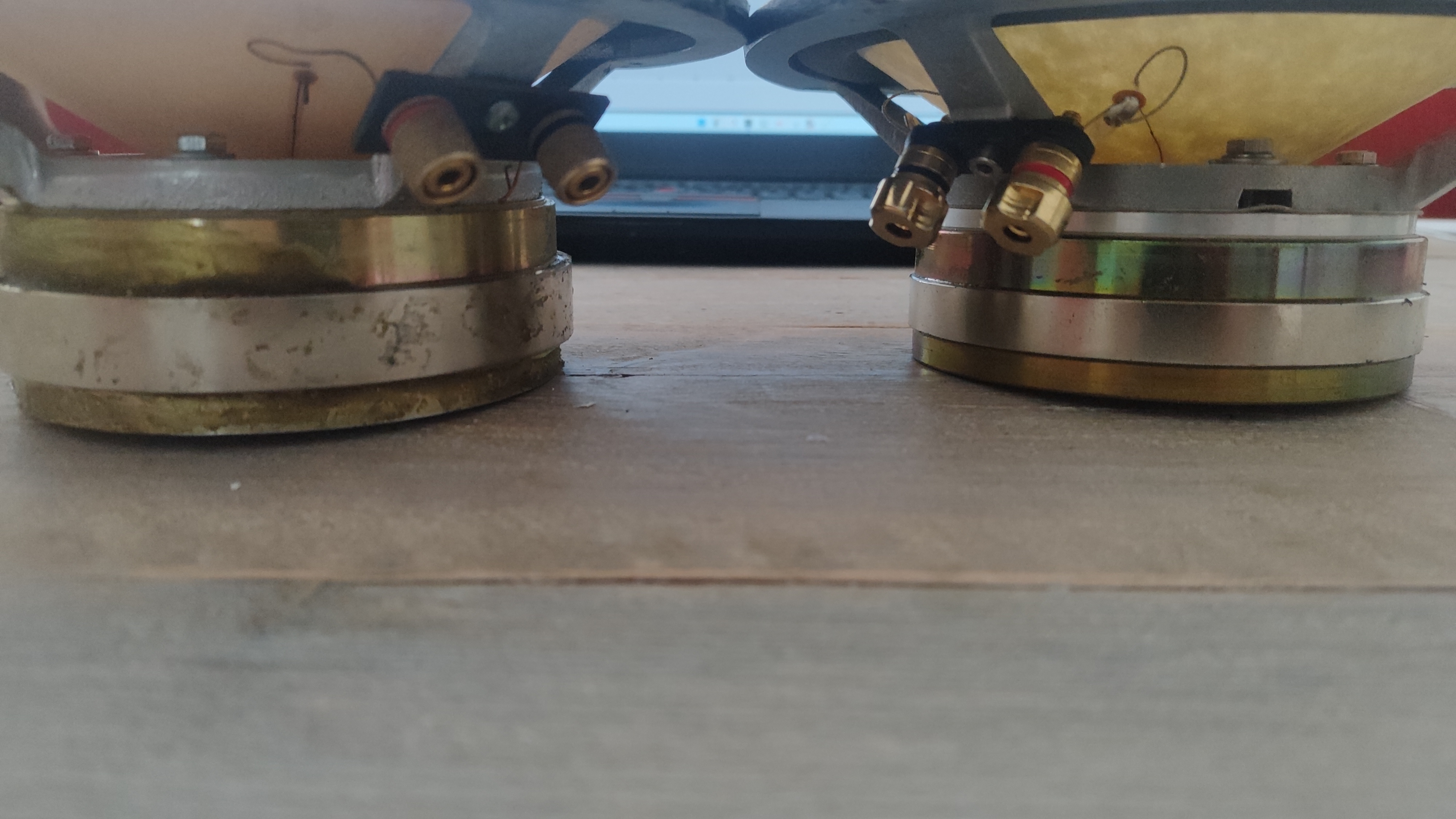

Geplaatst: do 16 jan 2025, 21:51
door beijert
Duidelijk het verschil zichtbaar tussen de oude en nieuwe conussen.
Links is de oudere AER 3B, die laat ik aanpakken. Dus voorlopig met versie 2, maar jonger.

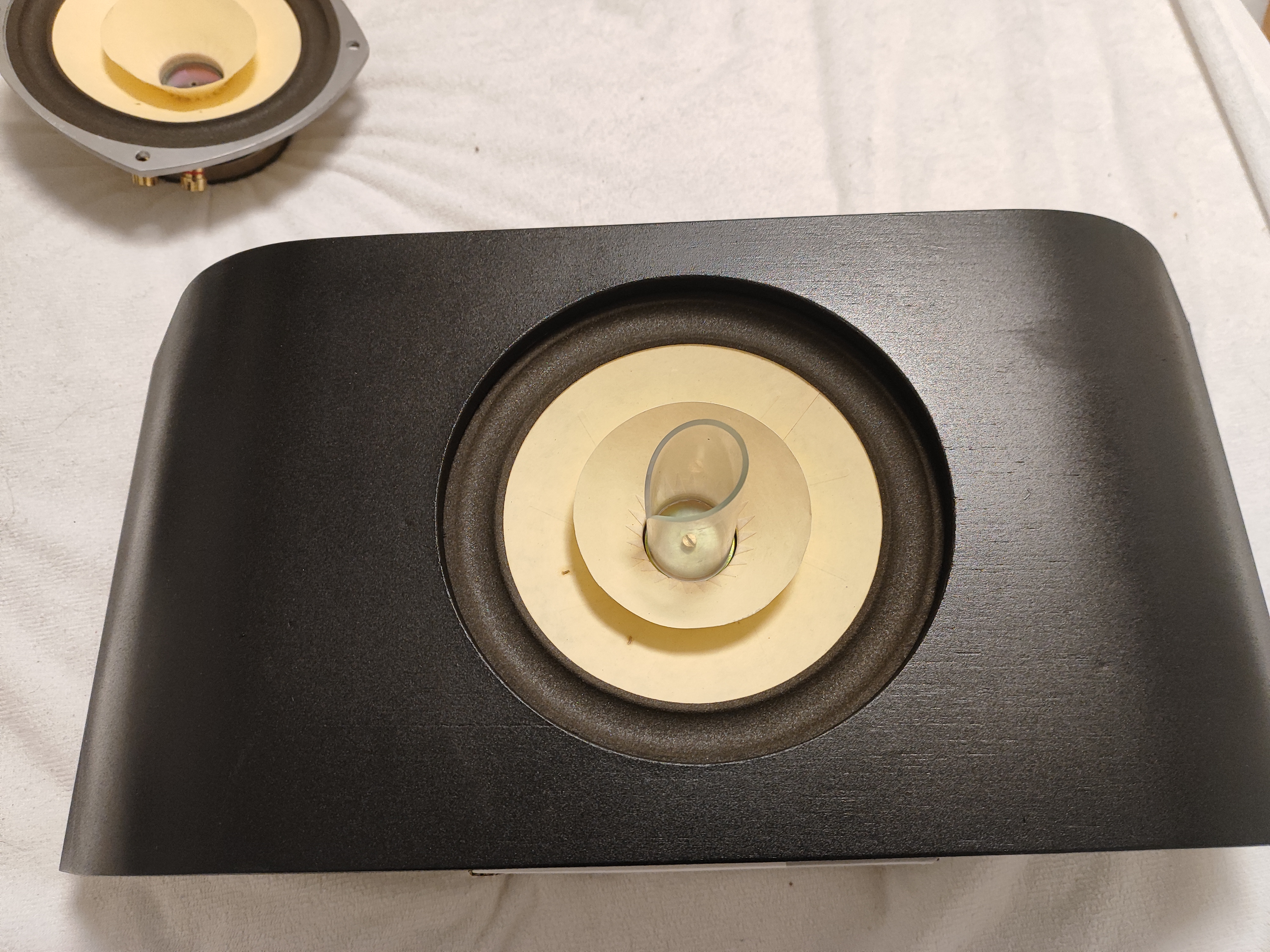

Geplaatst: ma 20 jan 2025, 18:23
door beijert
TTS schreef: vr 06 dec 2024, 0:18
beijert schreef: do 05 dec 2024, 21:32
geinig, die heb ik ooit bij de kringloop in oud, of nieuw Beijerland, dat ben ik ff kwijt, in mijn handen gehad. Toch maar laten liggen. Maar voor precies hetzelfde doel bedacht :rock:
In het zwart wordt het dan zoiets :?
