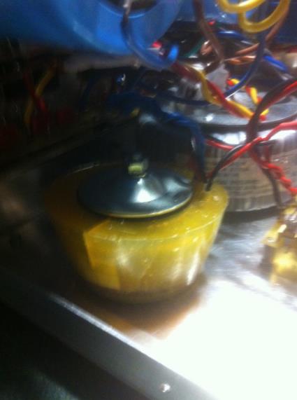

Is hier al meer aan de orde geweest dat sommige brommen.
Misschien helpt 't om de trafo in te gieten in kunsthars.
Hoi Anne,
Allebei de trafo`s zijn ingegoten met giethars.
De eerste die aangesloten zit lijkt wel een stuk stiller, vanavond als het wat stiller is nog eens luisteren.
Groet,
Pim
Re: Ringkerntrafo
Daar zit niet erg veel rond.Ik had meer een doos met de ringkern erin en dan volgieten in gedachte.
Meer massa errond hoe minder het kan meetrillen.
Maar als het zo gaat, des te beter :D

Re: Ringkerntrafo
Bericht door VintageHarry »
Een schoenendoos of een verhuisdoos? :wink:
Maar serieuze vraag, krijg je zo geen problemen met warmteafvoer?
Re: Ringkerntrafo
Het gaat vanzelf stinken :twisted:
Re: Ringkerntrafo
Ja, ik meen me een soort gasgeur te herinneren O:) .
Voor zover ik begreep, wordt de trafo ver onder z'n max gebruikt, erg warm zal ie dan niet worden :sure: .

Hoi Anne,
Er loopt 37 mA dat zal met de eindtransistoren er aan iets meer worden.
Heb die hars buiten met een echt schildersmasker op verwerkt, toen nog een tijdje op een geventileerde plek laten uitharden, maar het stikt nog steeds behoorlijk.

Mwah, als het polyesterhars is dan helpt zo'n schildersmasker ook weinig. Aan de andere kant is die styreendamp ook weer niet zo schadelijk voor een keertje. Maar het kan weken duren voor je van de stank af bent. En als je iets te weinig harder gebruikt hebt blijft het eeuwig stinken.

Even iets anders. Ik neem aan dat de rinkern bevestigingsbout niet magnetisch is?

Hoi Bas,
Er zit standaard een metalen bout bij die magnetisch is.

Hoi Pim,
Maar dat is toch niet goed als ie ook aan een metalen kast zit...of is ie elektrisch geïsoleerd bevestigd aan de kast?

Hoi Bas,
Hij zit aan de onderkant aan de kast vast, maar aan de bovenkant zit alleen het metalen plaatje en de moer.

Ah sorry... vals alarm door mij....het is pas een issue als er een loopje is.

Hoi Bas,
Hier was ik al eerder op gewezen door Anne, bij een eerder bouwsel.
Bedankt zoor de afbeelding, altijd handig.
