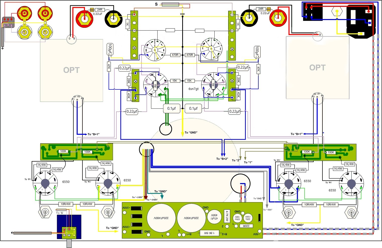

Ik doe mijn beste Anne. Het printje voor de voeding is in mijn versterker ander.
Ik dacht dat ik de goeie te pakken had, maar niet dus.
toetertje
Berichten: 2936
Locatie: Omgeving Enkhuizen.
Re: Oud stoffig 6550 project oppakken
Bericht door toetertje »
Ik heb het schema weer een beetje aangepast. Met name de aansluitingen van de 6550 zat anders aangesloten,
dan in het eerdere schema. De voortrap moet ik nog nakijken, maar de eindtrap klopt zo.

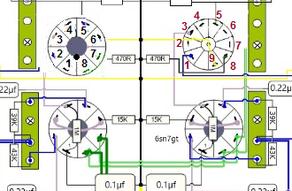

Met name bij het 6j5 buisje moet ik flink gummen. Het is net of er in het schema een compleet ander buisje is getekend. :boos:
Ja, dat is met de 6N1P.

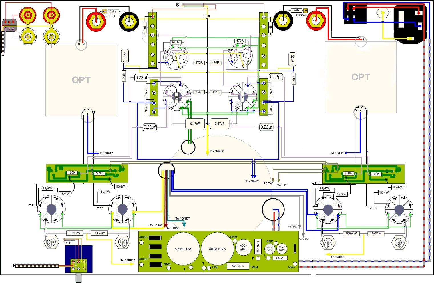

Ah, dat verklaard een hoop. Ik ben weer even bezig geweest met het schema.
Tot en met de 6sn7 klopt het schema nu, inclusief de juiste waardes.
Voor de 6J7 moet er een ander voetje en een groter (virtueel) gat :lol:

De 6j5 bedoel je? Mwah 8 voetje wat nu in de tekening staat heeft ook 8 pootjes, daar red ik het wel mee.

Er zit duidelijk een 9-poot waar de grotere 8-poot moet komen :o

Oeps, blunder. Ik zie nu ook dat het voetje in de tekening 10 pootje heeft. :oops:
Nee, 9 en een lege plaats :-s

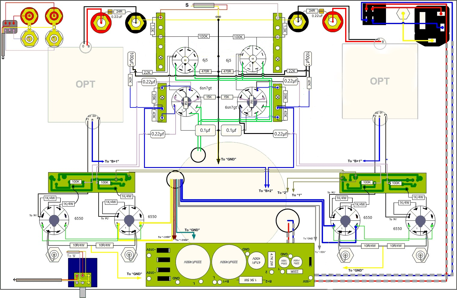

Zo, weer wat uurtjes aan het kliederen geweest. Op de voeding na klopt nu alles. Ook qua waardes van de componenten.
Alleen zie ik op de tekening nog dat de min van de speakers met de ground verbonden is. Dit is in werkelijkheid niet zo.
Zou dat wel moeten??
Zit op de tekening wel goed, ook als je (later ?) nog tegenkoppeling wil.

Moet ik dat nu in de versterker aanpassen, daar zit de min van de speaker niet verbonden met ground.
Zolang je geen tegenkoppeling gebruikt maakt 't niet echt kwaad.
De wikkelingen aan de +kant zitten op een hoge spanning, een kleine lekweerstand en de, niet geaarde, LS krijgt ook die hoge spanning.Niet echt gevaarlijk wegens de grote serieweerstand maar voelt niet goed en als het zo nu en dan overslaat hoor je misschien een tik of gesputter.
Dus beter aarden.Zonder tegenkoppeling om 't even waar.
