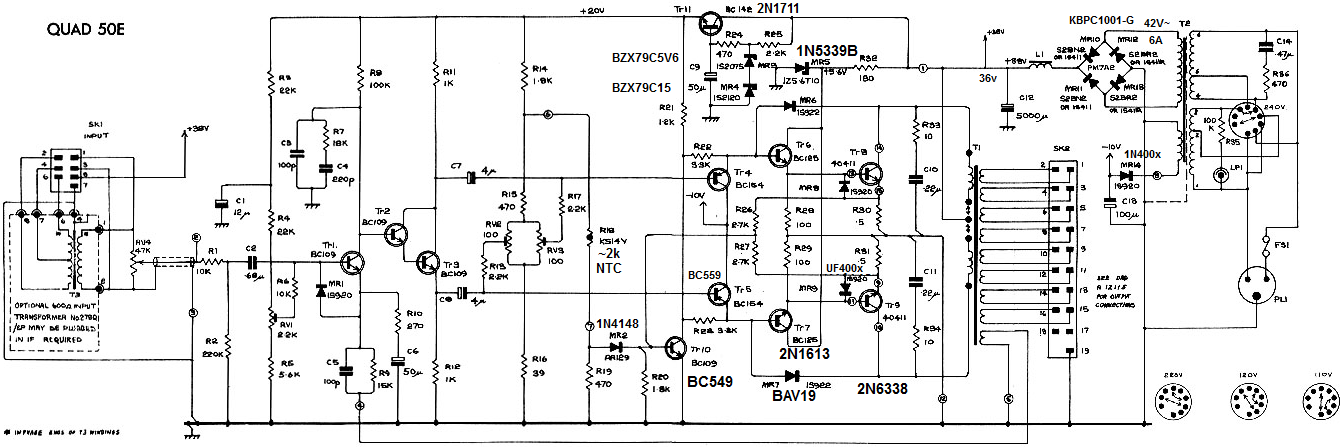

Schema Quad 50E

Ook diodes niet meer gangbaar, zucht....
Voor IS920 heb ik 1N4004 gevonden, voor IS922 1N4148.
In de voedingsstabilisatie zitten 2 zeners achter elkaar (IS2075 en IS2120) ik snap de bedoeling hier niet van, iemand???
Ook vervangers (nog) niet gevonden.
Groet van Bert
Re: Quad 50E monoblokken opnieuw opbouwen.
Met twee kwamen ze zeker dichter bij de gewenste waarde.Of een met een omgekeerde temperatuurs coëficient van de transistor is de totale temperatuurgevoeligheid kleiner.

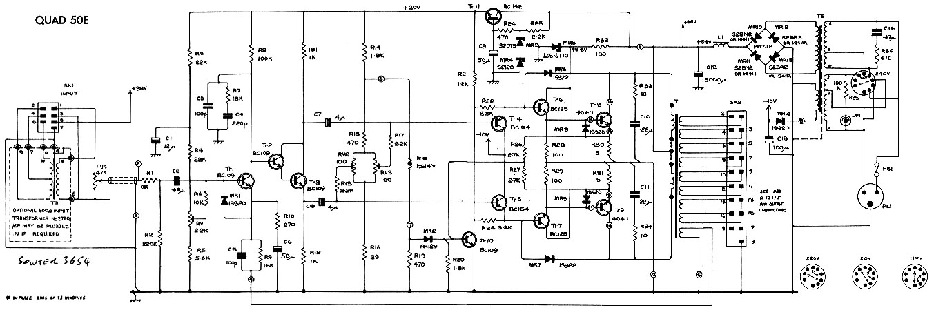

Nog even 't schema met de meest voor de hand liggende :sure: vervangers.
Oh ja, 400x is naar keus 4001,4002 ... 4007.
Nog iets, de T0-5 (TO-39) transistors zullen wel een koelster nodig hebben.

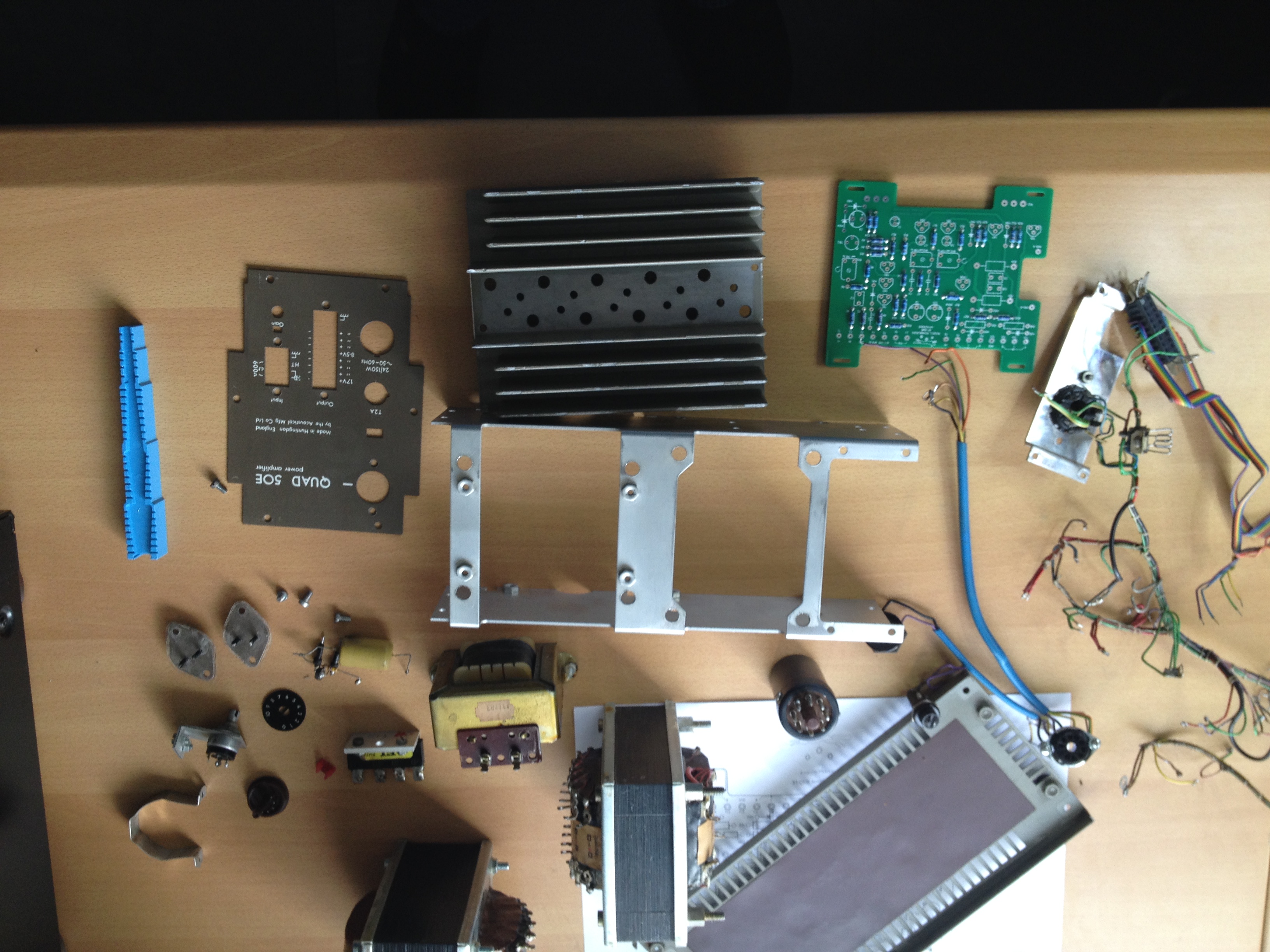

Na het demonteren, schoonmaken etc. begonnen met de rebuild :)

Merkwaardig, op de bovenste foto zit in het koelprofiel een boring voor 5 TO3's en dan blijkt dat aan de andere kant voor 2 TO3's te zijn (onderste foto) :shock: :think:
Lijkt me dat het 2 verschillende koelblokken zijn ?

Klopt, die andere is van een Quad 303, scherp opgemerkt :D
Niet verder vertellen, maar ik had ook al de voedingstrafo v.d. 303 op de Q50 gemonteerd :o
Nu dus de 303 spullen weer in de kast gezet.
Groet van Bert

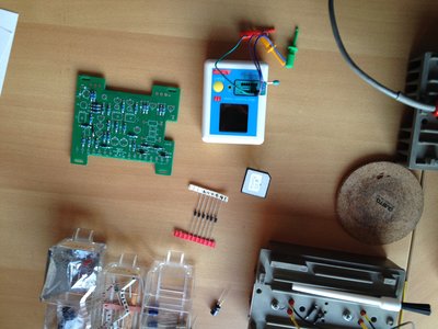

Verder aan het opbouwen :)
