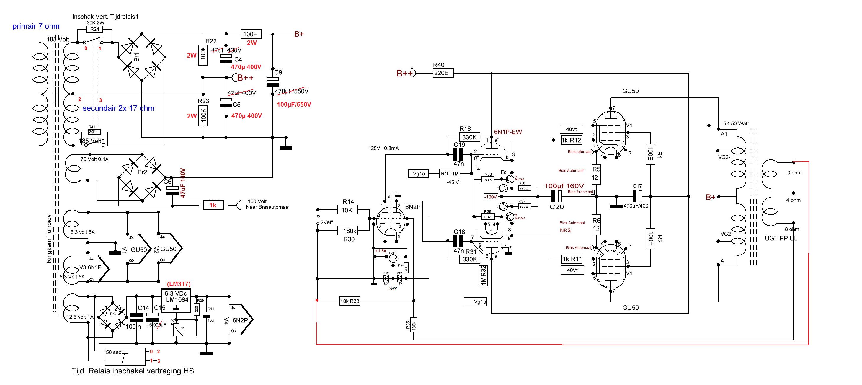

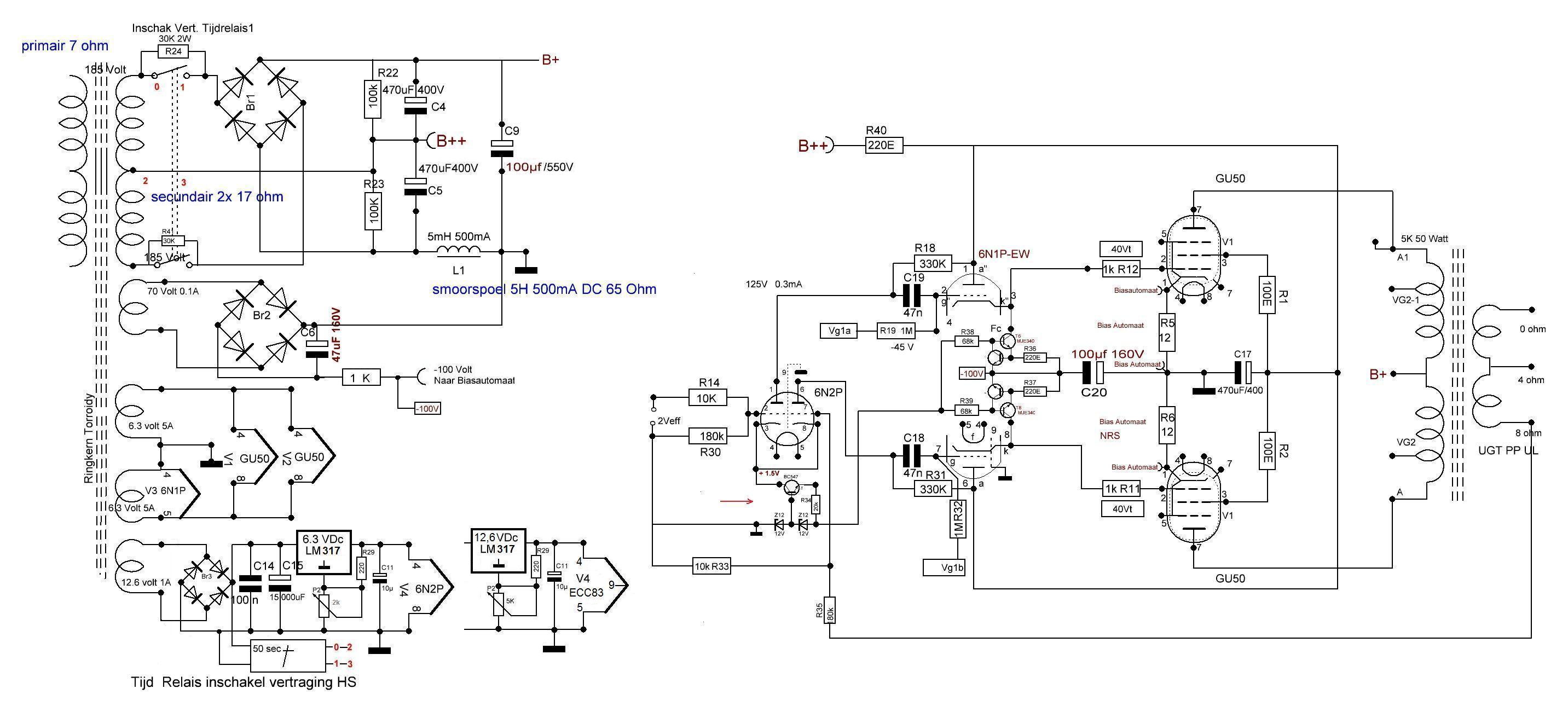

Re: Mono blokken met GU50
zo dan
snap nog niks van die psu designer kan eentrafo 370 volt maken met een RI van 41Ohm
De smoorspoel L ri van 65 ohm clc en een load van 5K
maar 8-[ snap er nog niks van de simulatie
Edit 14-06-2019
Schema aangepast
Laatst gewijzigd door OpaBert op vr 14 jun 2019, 14:45, 1 keer totaal gewijzigd.
Berichten: 6144
nog maar eens vragen :?
Zijn die condensatoren van 47uF in de HS spanning niet een beetje klein?
Zelf heb ik er 2x 470uF in zitten
Je had idd 2x470µ en 100µ over het geheel, hier omgekeerd.Maakt niet zoveel uit, ik denk dan Bert misschien die elco met 550V al heeft.
Voor de halve spanning zit er nu wel minder in maar weer een smoorspoel erbij.
Door de symetrie van de versterker komt 't niet zo nauw, brom van de voeding valt grotendeels weg in de UGT.

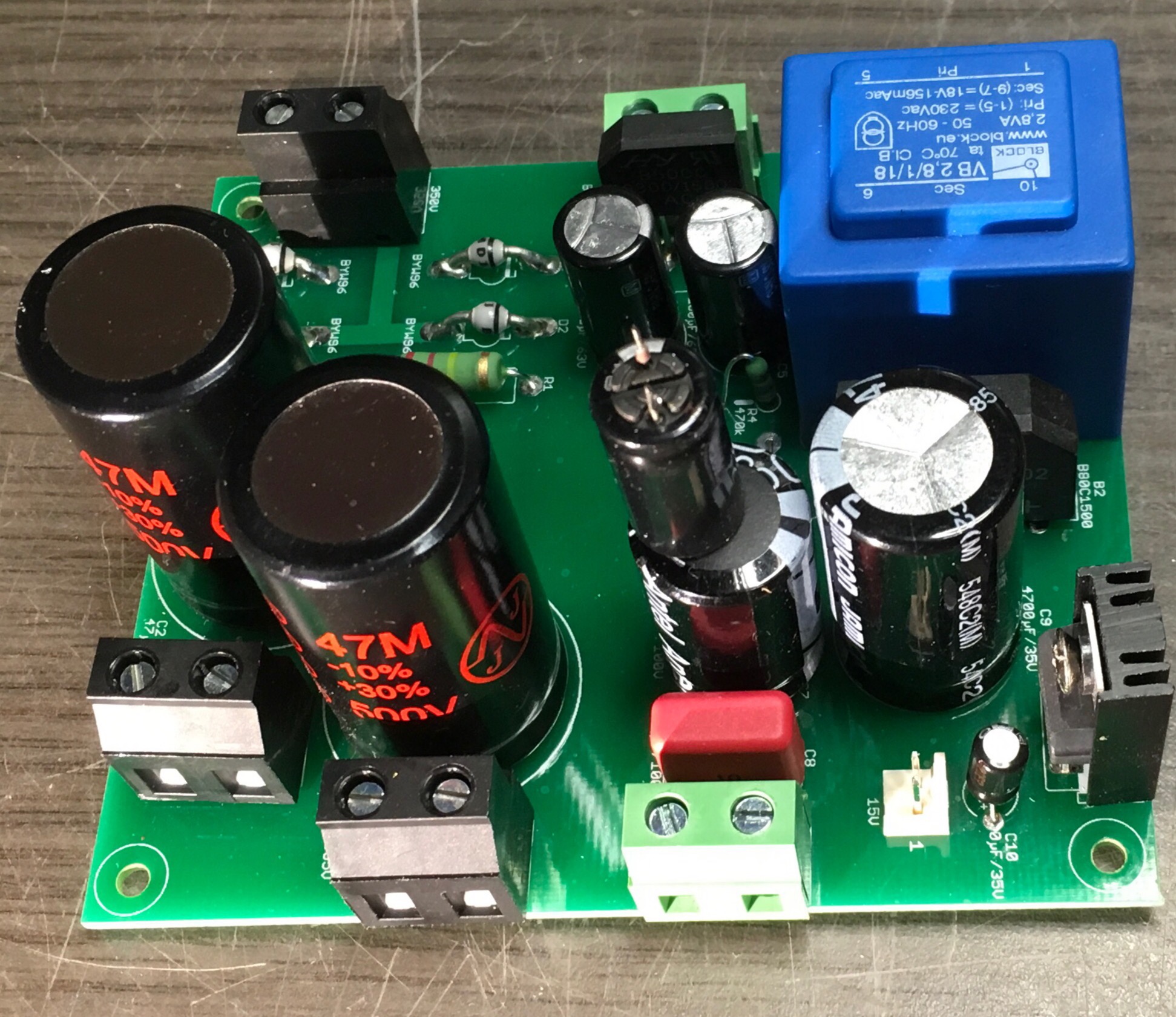

Wat de Voeding Gu50 betreft wil ik graag gebruik maken van printen welke ik al bestukt heb liggen
Zit nu een ervan in de LOODZWARE stereo Amp met TAC34 trafo,s en kappen
Daar zit op
Hoogspanning met aansluiting choke in de plus en twee Elco,s in serie maar geen midden aftakking :!:
De voorziening voor het negatief
Een hulp spannning 15 volt met 7815
En een reserve elco :lol: erop
Dat betekent eigenlijk dat ik voor de halve spanning eventueel een draad tussen de twee elco,s op de hoogspanning kan solderen voor de B++
En eventueel een gyrator (smoorspoel ) in de B++
daar heb ik ook al 2 printjes voor liggen dus goed voor twee monoblokken
Kan deze wijziging door de Commissie worden goed gekeurd :wink:
Of gaat dat niet werken Anne ,Demo dan hoor ik graag waarom niet :mrgreen:
Bert61 schreef:
Hoogspanning met aansluiting choke in de plus en twee Elco,s in serie maar geen midden aftakking :!: Dat betekent eigenlijk dat ik voor de halve spanning eventueel een draad tussen de twee elco,s op de hoogspanning kan solderen voor de B++
Met de smoorspoel in de min-lijn dient die gelijk voor de B++
Die trafo kan ik eventueel vervangen door een 7-9 volt trafo t.b.v. Gloei 6NP1
Er zit toch 12V op de voedingstrafo, heb je helemaal geen extra trafo nodig.
Hoi Anne
Is mij bekend dat de Choke van 5H in de min is gezet om hem tevens voor de B++ te kunnen gebruiken twee vliegen in een klap
Wat erg slim gevonden was :P
Maar is het heel erg voor de werking van de 6NP1 en de 6N2P dat die een gyrator printje krijgt in ruil voor de 5H smoorspoel in de Min.
Het Gyrator printje van 1x3 cm dat kan ik wel een plekje voor vinden en weegt gelukkig niet veel
Alleen Ik weet niet of dat voldoende is voor de B++
Er is nog een mogelijkheid dat is die middenaftakking in de voedings trafo niet gebruiken , en via een dikke weerstand ,de buisjes te voeden Zelfde als in de Billy
Dat is misschien beter als B++ via gyrator te voeden uit de middenaftakking .
En kan dat klein trafo,tje op de Voedingsprint ik ook weg laten natuurlijk.
Maar zou heel graag die voedings printen er voor willen gebruiken
Ze zien er ook heel mooi uit O:)

ook maar het nieuwe schema
Edit 14-06-2019
Laatst gewijzigd door OpaBert op vr 14 jun 2019, 14:46, 1 keer totaal gewijzigd.
Nog even wat bijgewerkt.Jammer dat de spanning hoger is dan bij die van demo.Daar konden de elcos in de voeding voor 250V zijn, hier is dat net te weinig.

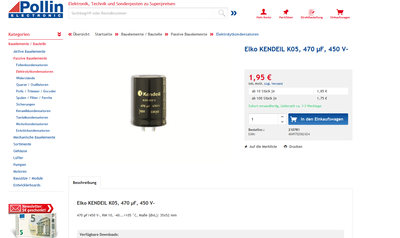

Anne reuze bedankt Moet ik gaan kijken of ik die 470 uF 400 volt op de print kan krijgen
Ga dat zo snel mogelijk laten weten
