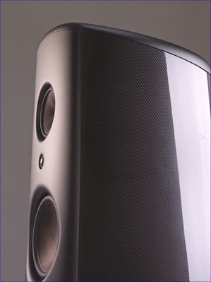

Tevens vind ik deze baffle veel mooier als de units van de achterzijde gemonteerd zijn.
Re: Een lange termijn luidspreker.......
Doen ze al die moeite voor een baffle en monteren ze de tweeter naar voren ipv. in een nette waveguide en naar achter zodat de spreekspoel uitlijnt met de rest van de drivers ... gemiste kans^2 :shock: ...
Berichten: 14143
Heb je die Magico’s al wel eens gehoord dan Sander? Staan toch niet bekend als slecht klinkend hoor... :lol:
Dus? Da's een onzin argument ... Omdat iets 'goed klinkt' mag de over de afgelopen 200 jaar vergaarde kennis en kunde bij 't oud vuil? :shock:

Bij die Magico speakers snap ik nooit waarom ze zo goed klinken, die jongens weten blijkbaar iets wat wij niet weten ofzo...
Inderdaad,ze klinken allemaal zeer mooi in balans.
Nog nooit heb ik er eentje slecht horen spelen.
Net als Vivid.
Nee, hoor, da's het placebo effect van effectieve marketing :D ...

Magico kasten zijn trouwens zwaar gebouwd en gebraced, dat zie ik in dit topic ook wel gebeuren ;-)
