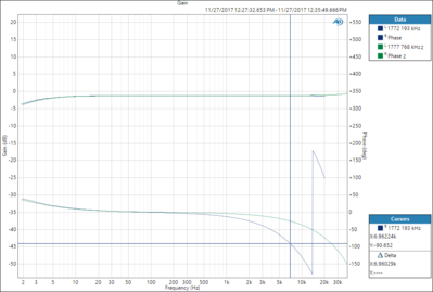

Je hebt te maken met het fasegedrag van je dsp die je in je regellus plaatst. Rob heeft eens een vergelijkende meting gedaan tussen de 1772 en 1777:
Je ziet dat je met de veel lagere samplerate je regelruimte behoorlijk afneemt bij hogere frequenties.

Wellicht kan je een korter anti-aliasing filter gebruiken? Als ik het goed lees kost dat nu ongeveer 7 samples vertraging, terwijl ik niet echt signaal verwacht bij die frequenties.
Berichten: 28468
Re: Fusion MFB/servobass controler
Waar lees je dat?
Chocomel
Berichten: 1061
Bericht door Chocomel »
Uit de grafiek, 90 graden fasedraaiing op 7 kHz. Als je dat door trekt kom je op 360 graden uit bij 28 kHz, wat 1/7 is van de bemonsteringsfrequentie van 193 kHz. Ergens in je systeem heb je dus 7 samples vertraging.
Toegevoegd: 1 sample heb je altijd, dus ergens worden 6 samples ergens anders voor gebruikt.

En waarom zou dat door een anti-aliasing filter komen? Overigens heb je daar geen keuze in bij de 1772 en bij de 1777 heb je slechts een keuze tussen 3de of vierde orde, wat verder nergens gedocumenteerd staat.
Chocomel
Berichten: 1061
Oeps, ik gebruikte niet helemaal de goede term, ik bedoelde de digitale laagdoorlaatfilters die in de ADC en DAC kunnen zitten. Dat laatste heet dus een reconstruction filter zie ik. Maar als er niks in te stellen valt houdt het natuurlijk op. Ik weet inderdaad niet zeker of de vertraging daarin zit.

Een ADC en DAC hebben ook bepaalde groeplooptijden.
Die 7 samples komen wel weer redelijk overeen met 38 us.
Berichten: 28468
De 1772 heeft inderdaad een latency van 38uS, de 1777 heeft 5uS.

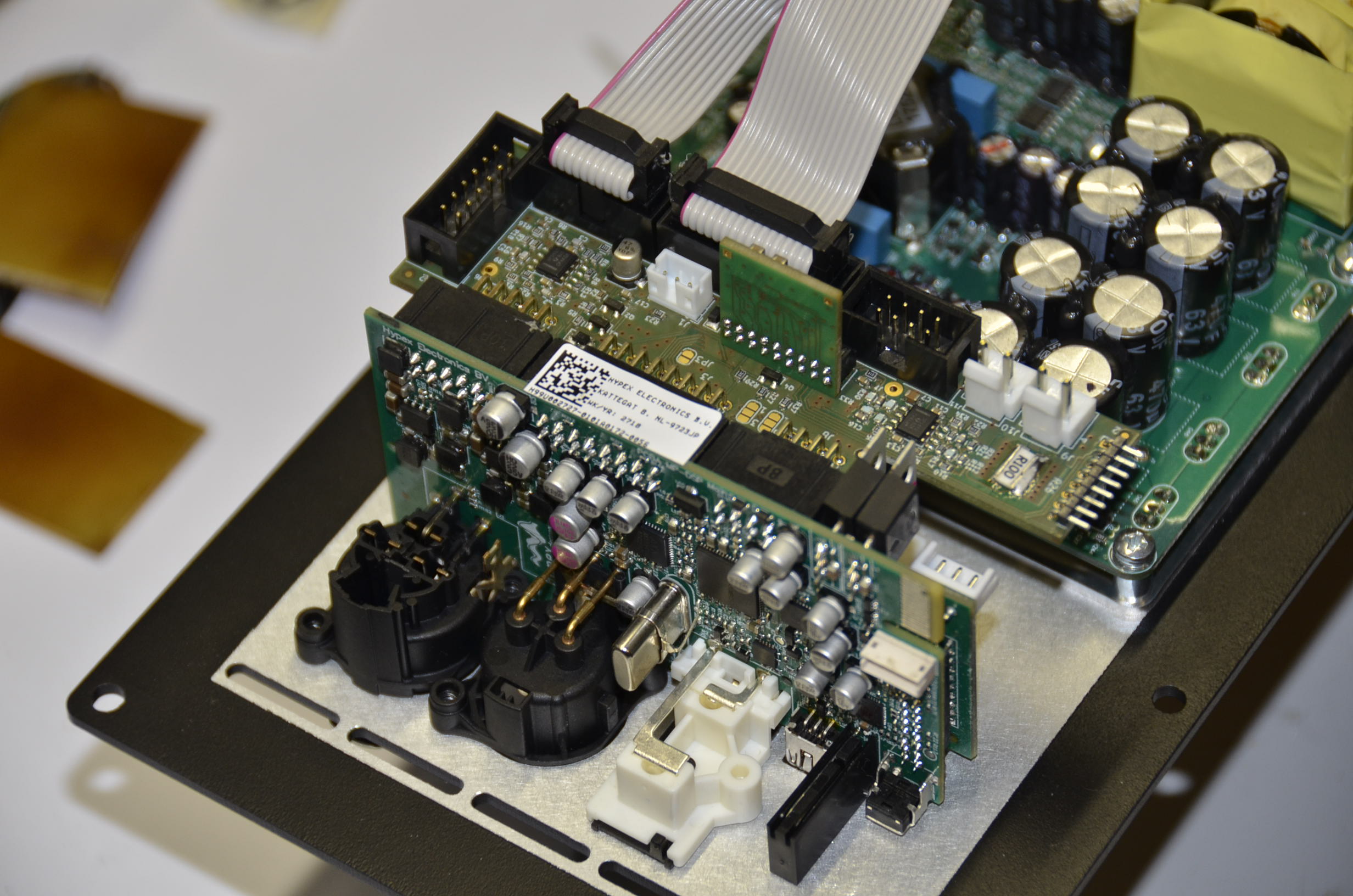

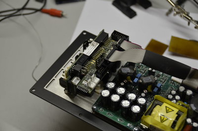

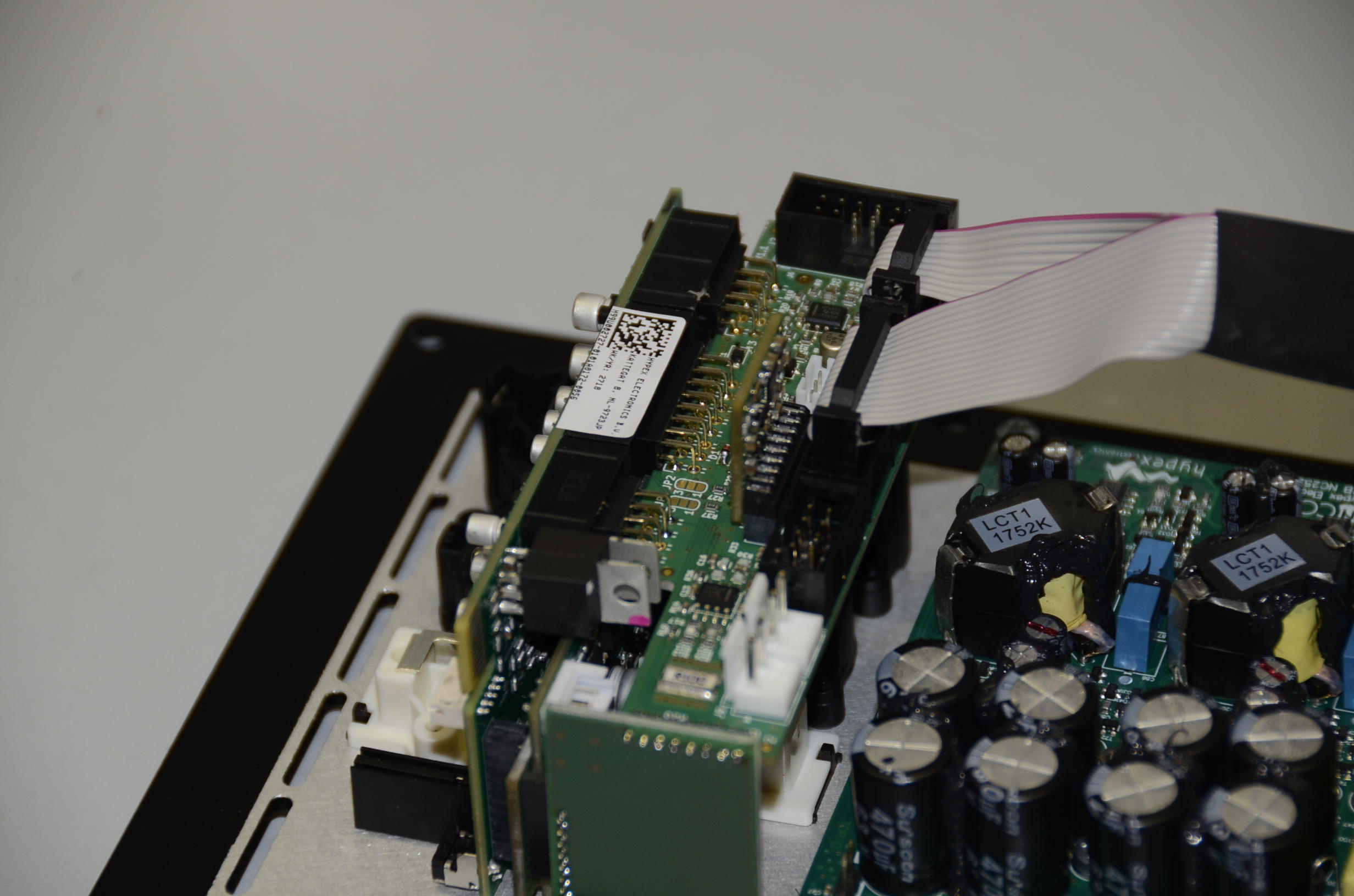

Nu nog even het tweede tussen printje ontwerpen.
Berichten: 28468
Alles start netjes op en geen rook. Nu de aangepaste firmware testen.
