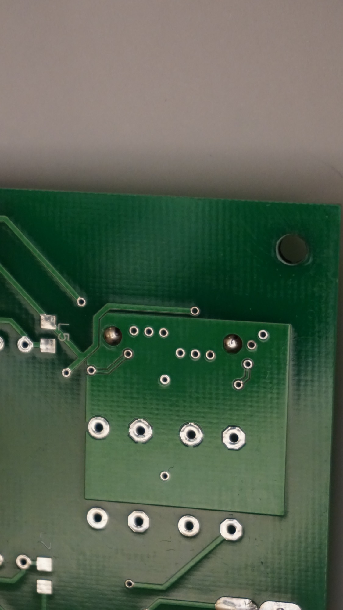

Ja dat solderen van die exposed pad wordt nog een dingetje. Ik lees dat anderen het lukt met een stevig soldeerstation. En anders met een hotair station, die heb ik alleen niet.
Berichten: 20398
Re: AFDAC 1541
80W bout erop?
Berichten: 15170
Re: AFDAC 1541
Met een bout breng je heel lokaal warmte aan, met hete lucht kun je het gebied verwarmen waar de chip zit, zoals het normaal gesproken in een reflow oven ook gebeurd.
Maar misschien gaat het met een bout ook wel, zal niet eenvoudig zijn omdat ‘ie massief in het koper ligt. Proberen.

Ik heb eens geprobeerd de exposed die pad van een LT3042 met een gewone soldeerbout en gewoon soldeer aan een aardvlak te solderen. Ik had ergens gelezen dat dat wel gedaan werd met twee via's, een om het soldeer doorheen te proppen en een voor de bout. Ik heb het geprobeerd met heel dun tin-loodsoldeer en een temperatuurgeregeld soldeerstation van 80 W, maar het ging voor geen meter. Waarschijnlijk waren mijn via's gewoon veel te klein voor dit soort trucs. Gelukkig dissipeert die LT3042 zo weinig dat hij het ook zonder de extra koeling wel doet.

En zit die exposed pad ook goed vast dan? Je hebt geen controle zo. Heb eens een eenvoudig kookplaatje bij de Aldi gekocht, en daar smd mee gesoldeerd. Was niet met een exposed pad trouwens. Maar misschien hier een kookplaatje als onder warmte, en dan alsnog met en bout erbij, of hot air.

Dat is met een 7 stift. Die is veel te heet! Loop je echt het risico het IC stuk te bakken. Wil je die thermische pad later na solderen aan de achterkant dan heb je wel een massieve stift nodig met veel warmtecapaciteit maar niet heter dan 240 graden. Verder kun je je afvragen of het nodig is. Stukje thermisch geleidende dubbelzijdige tape doet ook al veel.

Als eerste de spanningsregelaars met exposed pad gesoldeerd. Dit ging makkelijker dan gedacht. Eerst de pootjes vastgesoldeerd en daarna van onderaf door het gat extra vloeimiddel toevoegen en de exposed pad gesoldeerd. Ik hoefde niet te braden of zo, gewoon met een iets grotere stift een paar seconde verhitten en de tin ging al netjes vloeien. Als ik vanaf de zijkant onder de ic's kijk zie ik dat er verbinding is gemaakt tussen de print en de onderkant.

Het ic-tje in 8MSOP-PowerPAD is ongeveer 5 x 3mm, in het midden zie je omkaderd de thermal pad.
Re: AFDAC 1541
Mooi Peter! =D> Ja, ondanks alle commotie vond ik het juist wel creatief gevonden, 1 grote via om goed door te kunnen solderen met de hand. Mooi dat het ook goed uitpakt :rock:

Voor wie het wil nadoen, de via is 1.4mm. :mrgreen:

Hoo huu halt, ik bedoel niks als commentaar, enkel als advies, in de zin van ervaring uit de praktijk. Mooi dat het hier goed uitpakt in Peter's project en het werkt met handsolderen en je het inderdaad warm genoeg kunt krijgen, maar als je dit in een oven zou doen loopt je soldeerpasta weg en ontstaan er tinbolletjes, dat was de strekking van de opmerking.

Je hebt gelijk Barry, die grote via is alleen voor handmatig solderen. Voor reflowen worden een aantal kleine via’s voorgeschreven.
