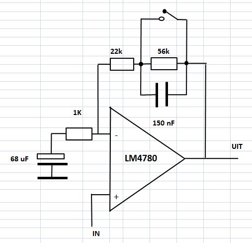

Omdat ik het experiment toch aan ga, komt als 1e poging deze schakeling er in:

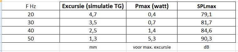

En daarmee volgt simpel Pmax en SPLmax bij 3 mm Xmax.
Valt mij niet tegen (op papier). Belangrijk is natuurlijk dat mijn luisterafstand in mijn werkkamer ca. 1,30 m is, i.p.v. gemiddeld 4 m. in de woonkamer. Dat scheelt wel ca. 10 dB in luidheid.

Zet je er dan ook een low cutt off in? 20hz afkappen lijkt me verstandig.
Je hebt gelijk. Daar kan de ontkoppelelco voor zorgen. Maar dan moet ik wel de waarde van de elco verlagen....

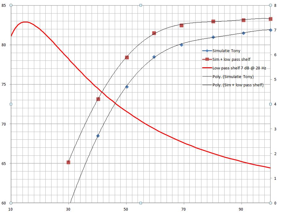

Dit is de simulatie met en zonder low pass shelf. Incl. low cut. (op verzoek van Shadow :wink: )

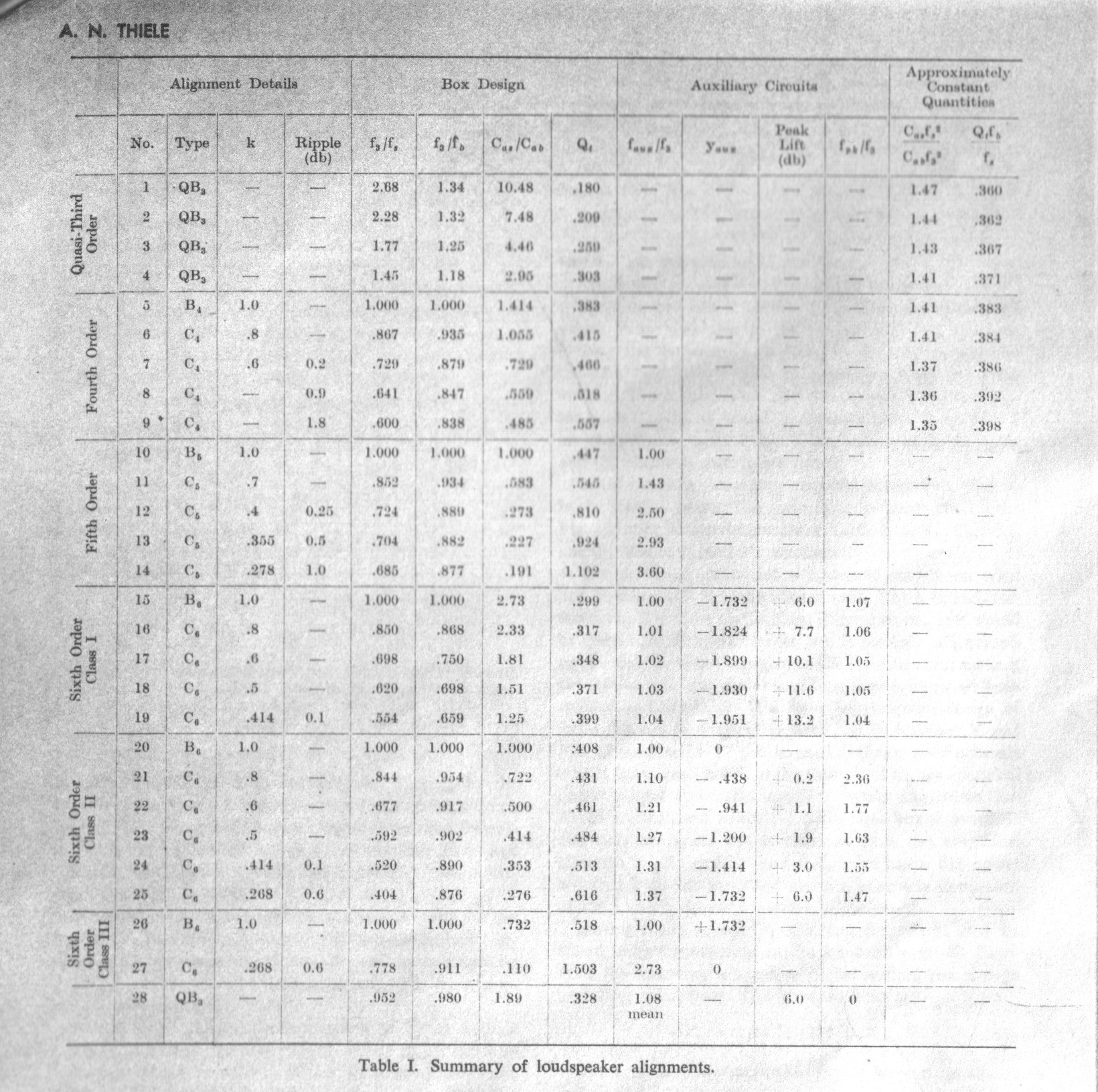

Een basreflexbox kun je zien als een vierde-orde elektroakoestisch hoogdoorlaatfilter. Je kunt daarmee de twee gedemptste polenparen van een zesde-orde Butterworthoverdracht realiseren en het andere paar met een elektrisch of elektronisch filter maken. Dat is dan een correctiefilter en subsoonfilter in 1. Het betekent wel dat je de poort van je basreflexkast lager moet afstemmen dan je normaliter zou doen.
Marcel (en Mark), bedankt voor jouw uitleg en het idee. Ik had al zo'n vermoeden dat B6 voor Butterworth stond. Mijnheer Keele had dat in 1975 al bedacht: http://xlrtechs.com/dbkeele.com/PDF/Keele%20(1975-07%20AES%20Published)%20-%20New%20Set%20of%20VB%20Alignments.pdf
Goed verhaal.
Maar dat zou aanpassing betekenen van de kast/pijp en dat wil ik nu toch niet.
Of een voorzetstukje maken... :idea: Maar dat is meer iets voor een langere vrije periode. Vooralsnog alleen maar even een low pass shelf.

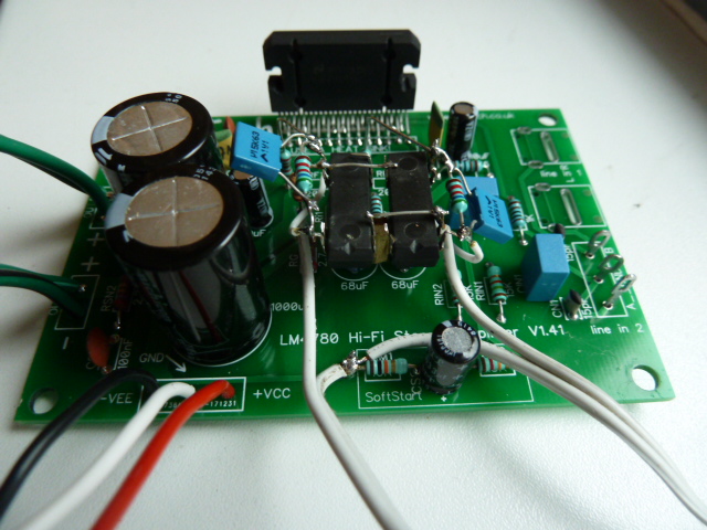

Even een shot van de fotogenieke reedrelais (op hun rug op de ontkoppelelco's gelijmd) met daarom heen de R's en C van de low pass shelf. 2 relaisspoeltjes (24 v) staan parallel en met een serieweerstand kunnen ze mooi aan de voedingsspanning van 30 volt. Met simpele schakelaar worden de relais (en low pass shelf) aan/uit geschakeld.
De aansluitdraden zullen vast niet iedereen kunnen bekoren. Excuses voor het feit dat ik uiterlijk minder belangrijk vind dan innerlijk. :P

Het idee is van A. N. Thiele (die van de Thiele en Small-parameters) voor zover ik weet. In 1961 publiceerde hij een artikel met daarin deze tabel van afstemmingen van basreflexkasten (het is een scan van een slechte kopie van een herdruk, ik hoop dat het nog enigszins te lezen is). Die waar we het nu over hebben is nummer 15.
Er zijn nog twee andere B6-afstemmingen, het hangt er maar net vanaf welk van de drie polenparen je elektrisch (of elektronisch) maakt. Nummer 15 is de enige die je een klein kastje (grote Cas/Cab = Vas/Vab) oplevert.
B staat voor Butterworth, C voor Chebyshev en QB voor quasi-Butterworth. QB3 is als ik het goed heb een vierde-orde filter dat qua afval in de doorlaatband vergelijkbaar is met een derde-orde Butterworth - niet helemaal optimaal vlak, maar toch een aardig eind in de richting.
Thiele veronderstelde overigens dat het rendement van de luidspreker laag is, dat de kwaliteitsfactor van de box en de pijp hoog is, en hij deed niet aan baffle step correction (hij nam aan dat de luidspreker strak tegen een muur of in een hoek kwam te staan, zodat dat niet nodig was).

Ik kan er natuurlijk heel erg naast zitten, maar die dingen op de foto lijken mij solid-state relais.
De reedrelais die ik tot nog toe in mijn handen heb gehad zijn glazen buisjes waar twee draden uitkomen.
https://nl.wikipedia.org/wiki/Reed-contact

Zo'n buisje met een spoel erom wordt vaak in een DIL-behuizing gestopt waarvan wat pootjes ontbreken, bijvoorbeeld http://www.farnell.com/datasheets/21180 ... 1494277915
