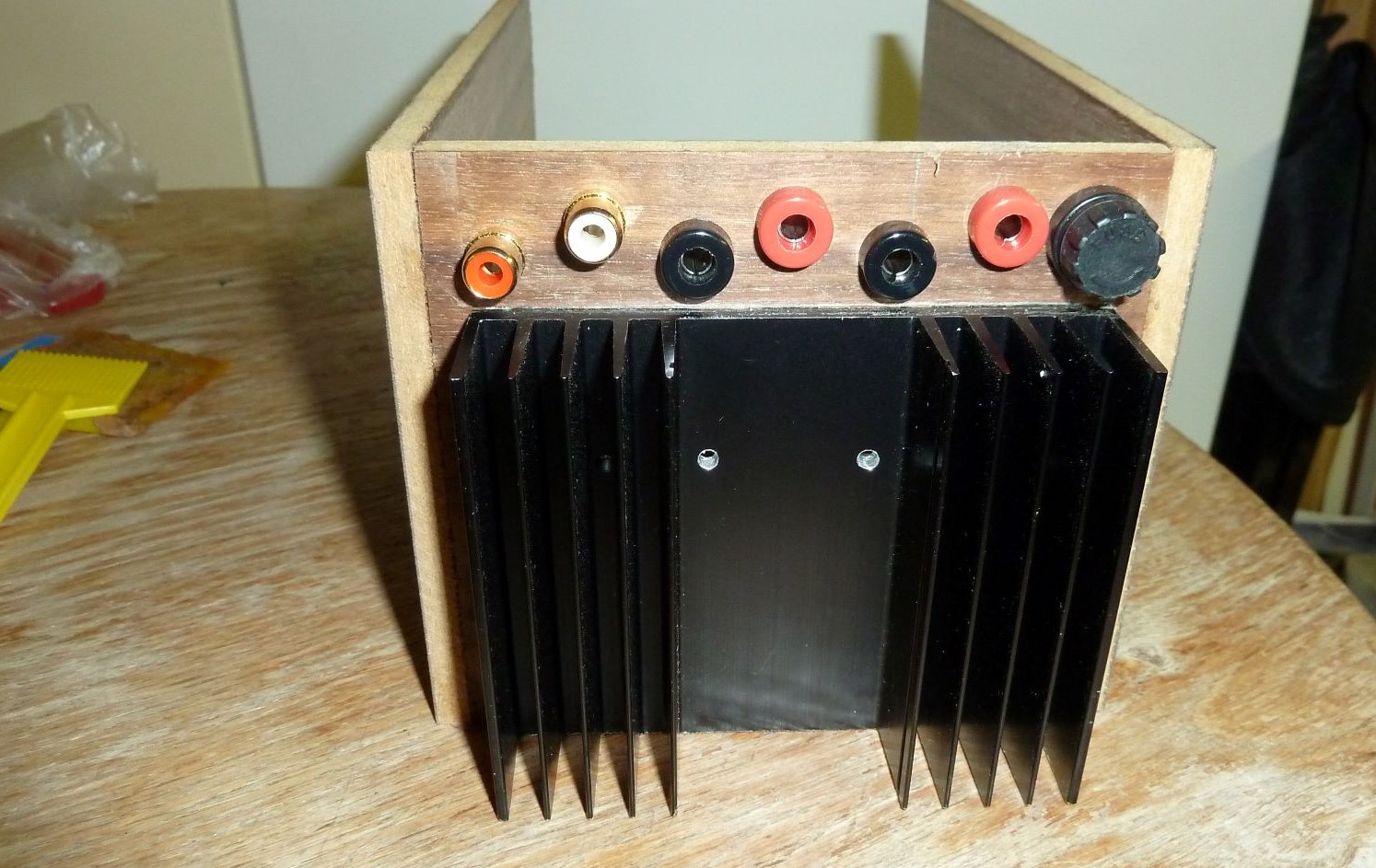

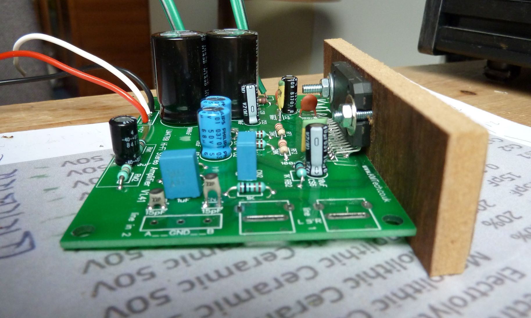

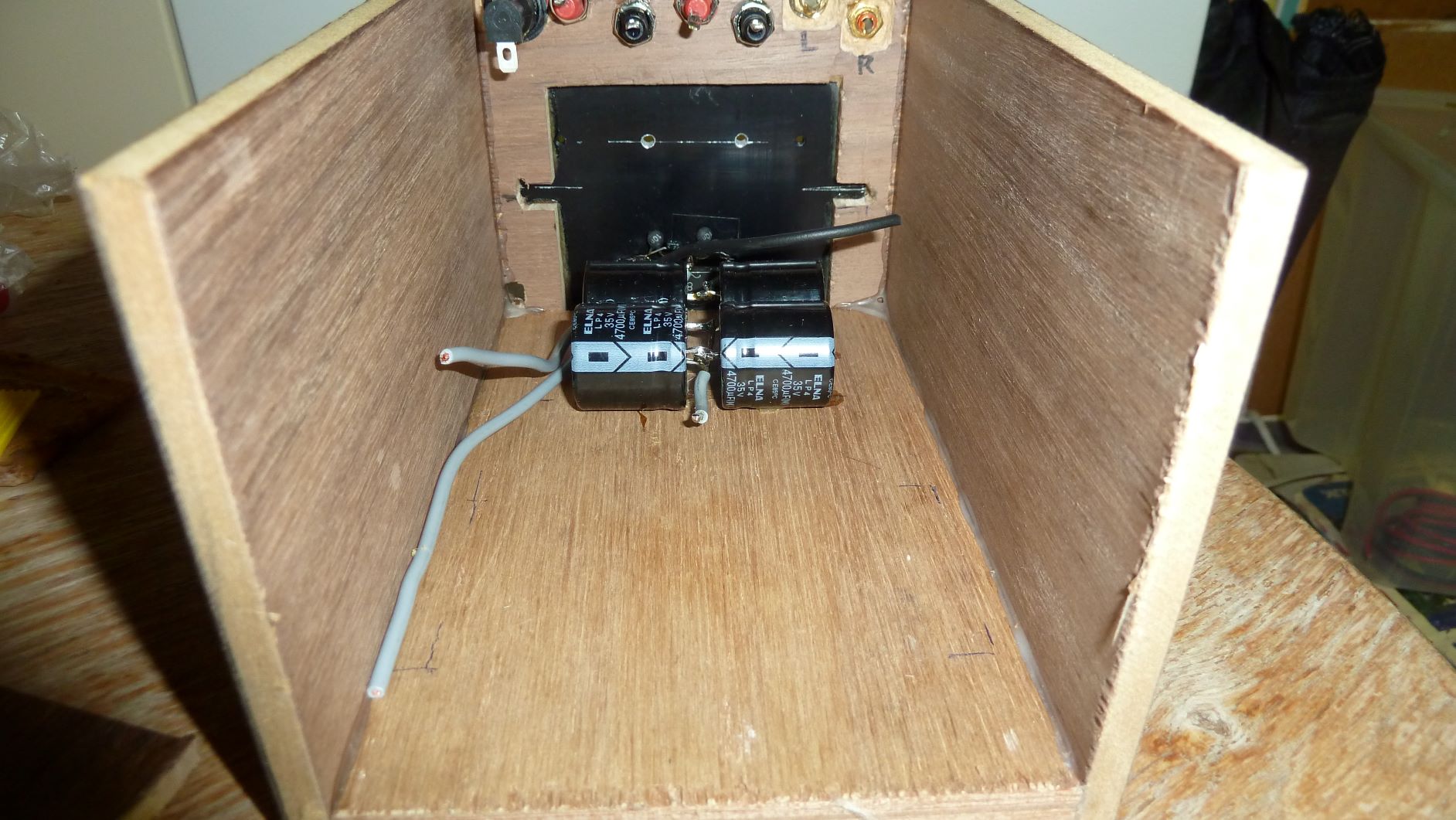

Hier wat resultaten tot nu toe.

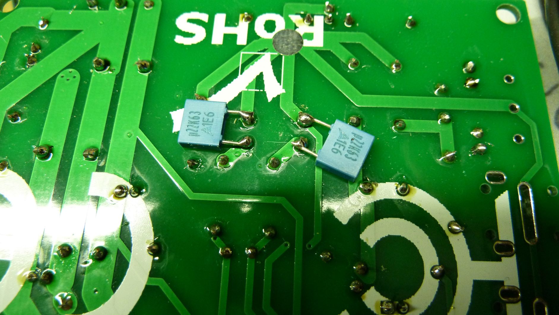

Meteen ook maar een tweak toegevoegd: MKS condensator 220 nF parallel over ontkoppelelco 68 uF. Met R = 1K -3 dB-punt op ca. 720 Hz. Daarboven doet deze C lekker mee.

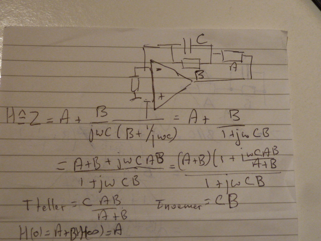

Maar dit topic gaat eigenlijk om het volgende:
Ik denk er over om het laag van de HATT-spekers iets op te peppen met en een Linkwitz-transform. In mijn werkkamer Daarvoor
zou ik in het schema van de LM4780-amp de volgende aanpassing willen doen.
Maar.... ik weet dat de Linkwitz-transform oorspronkelijk bedoeld is gesloten woofer (CB). Zou dan correctie met "mijn schema" met een BRbox (wat mijn HATT is) wel de gewenste nette correctie geven :?: :-k]
Het schema dat je getekend hebt is geen Linkwitztransformatieschakeling en is daar ook niet equivalent aan. Jouw schema geeft een eerste-orde correctie, een Linkwitztransformatieschakeling geeft een tweede-orde correctie en voor een basreflexkast heb je een vierde-orde correctie nodig, bijvoorbeeld met twee Linkwitztransformatieschakelingen achter elkaar. Er zijn overigens andere schakelingen die precies hetzelfde doen als die van Linkwitz, meestal noemt men dat biquads - maar dat terzijde.
Als je het laag van een basreflexkast vlak zou proberen te trekken met twee biquads, moet je uitkijken dat de conusexcursies en de vervorming niet uit de klauwen lopen. Je kunt het kantelpunt daardoor niet al te ver verlagen. Dat is bij een gesloten kast al zo, maar bij een basreflex is het erger.
Met je eerste-orde filter kun je natuurlijk best het laag wat ophalen tot je het beter vindt klinken, maar een nette correctie wordt het niet. Verder kun je het gebruiken voor wat ze in het Engels baffle step correction noemen, mocht dat nog niet in de luidspreker zitten. Dat is het corrigeren voor het verlies aan laag dat je bij een vrijstaande luidsprekerbox hebt doordat het laag in alle richtingen wordt afgestraald en de wat hogere frequenties alleen naar voren.

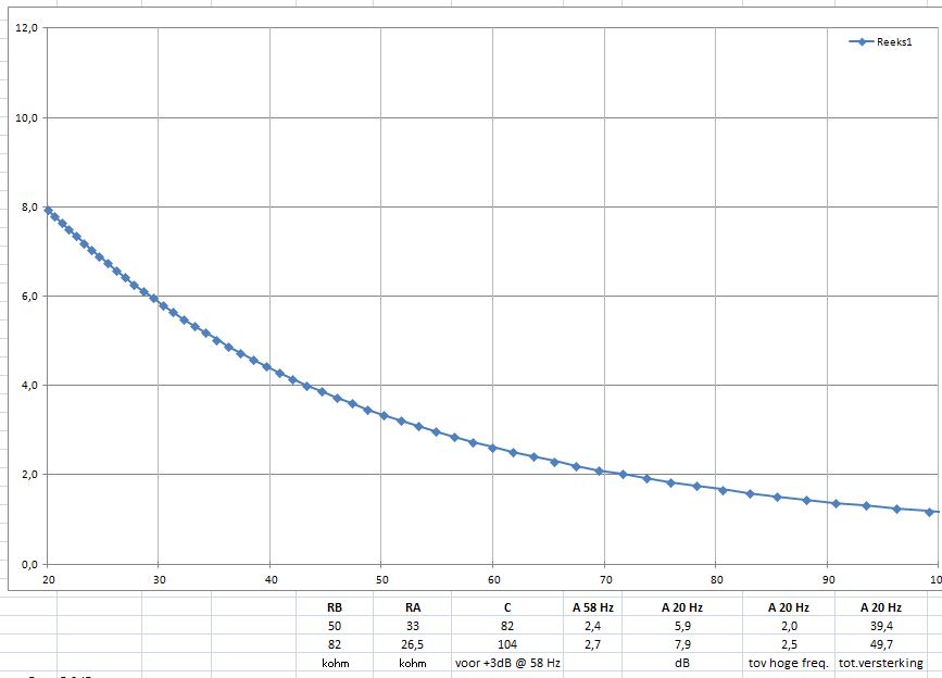

Voor de low-pass shelf denk ik hieraan.
Geeft 2,5 x meer conusuitslag op 20 Hz. +8 dB op 20 Hz en +2,7 dB op 58 Hz.

Hiermee wil ik wat gaan experimenteren.
Dit schema doet in principe hetzelfde als mijn 1e schema voor low-pass shelf. Voordeel van dit schema is dat bij variëren van de shelf maar 1 weerstand hoeft te worden veranderd. Weerstand A blijft altijd 20k, bepalend voor de gain voor hogere freq. In 1e schema wordt dat bepaald door de parallelschakeling van Ra en Rb. Dat is minder praktisch bij experimenten.
Met een schakelaar over de C wordt de low-shelf uitgeschakeld. Daarmee kan ik verschil beluisteren met/zonder shelf. En dan is mijn versterker ook universeel toepasbaar, indien nodig.
