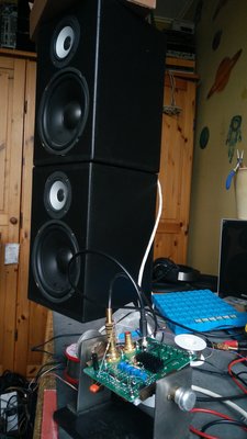

Heb sinds enkele dagen EVE tussen een Pascal S-PRO en een DSP hangen met daarachter twee 8" wavecor's waarvan er eentje voorzien is van een ClingOn en de andere meeloopt. Ongelooflijk wat dat aan droog sublaag fundament neerzet ~ erg jammer dat ik er niet meer over mag vertellen O:)
