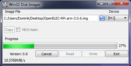

Nergens voor nodig. Als Win32 Disk Imager op je pc staat, hoef je enkel een backup te maken van de SD-kaart. Vervolgens kan je testen en om zeep helpen wat je wilt, want in een zucht en een scheet is de oorspronkelijke situatie hersteld.
In 2 klikken een image/backup van je SD-kaart op de PC bewaren:
- SD-kaart in kaartslot van PC steken
- Onder "Image File" invullen waar de image (het backupbestand) mag worden opgeslagen.
- Klik 1: onder "Device" de SD-kaart selecteren.
- Klik 2: op "Read" klikken en wachten tot hij klaar is.
- Onder "Image File" de opgeslagen image (het backupbestand) invullen of selecteren.
- Klik 2: op "Write" klikken en wachten tot hij klaar is.

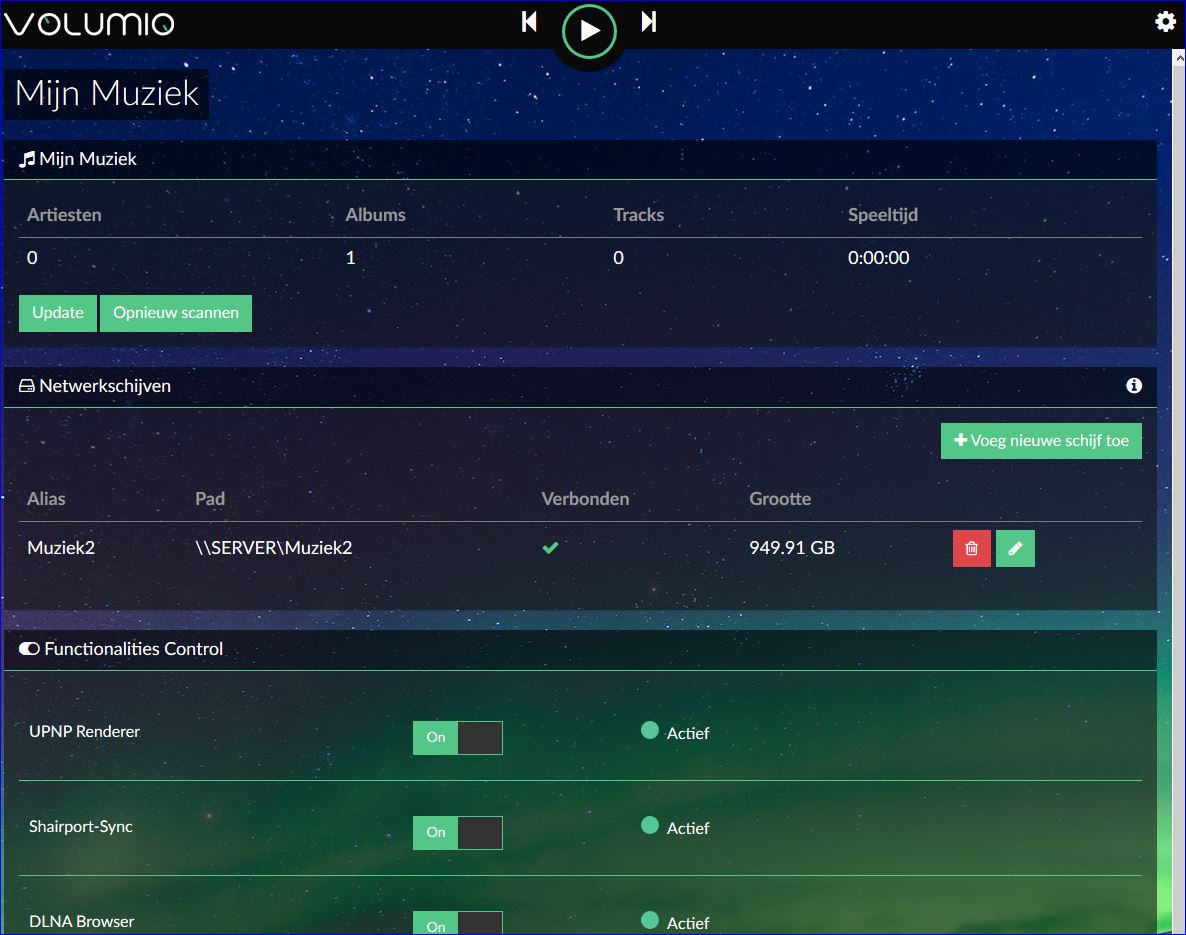

Ik heb nu wel duidelijk het lek boven water denk ik.
Bij mij laat hij direct de gedeelde PC 's/mappen zien.
Ook de notatie is dan goed en duidelijk anders als de oude versie die je had.
Je moet dus je vrind eens vragen om de mappen met de muziek openbaar te maken voor de andere computers in je netwerk.
Daar zit je probleem.

Dankje wel Hanshannesie schreef:volu.JPG

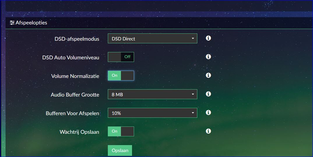

Dat kun je toch gewoon zelf instellen in Volumio.Bert61 schreef:Zo net voor tien uur gisteravond starte ik weer op
En druk op play Komt er knalhard volume 100% Joe bonamassa de boxen uit gedenderd
Schrok me het heen en weer
Dat vind ik ook een tekortkoming van volumio dat het standaard met 100% volume begint
