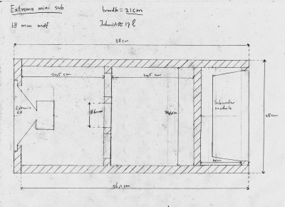

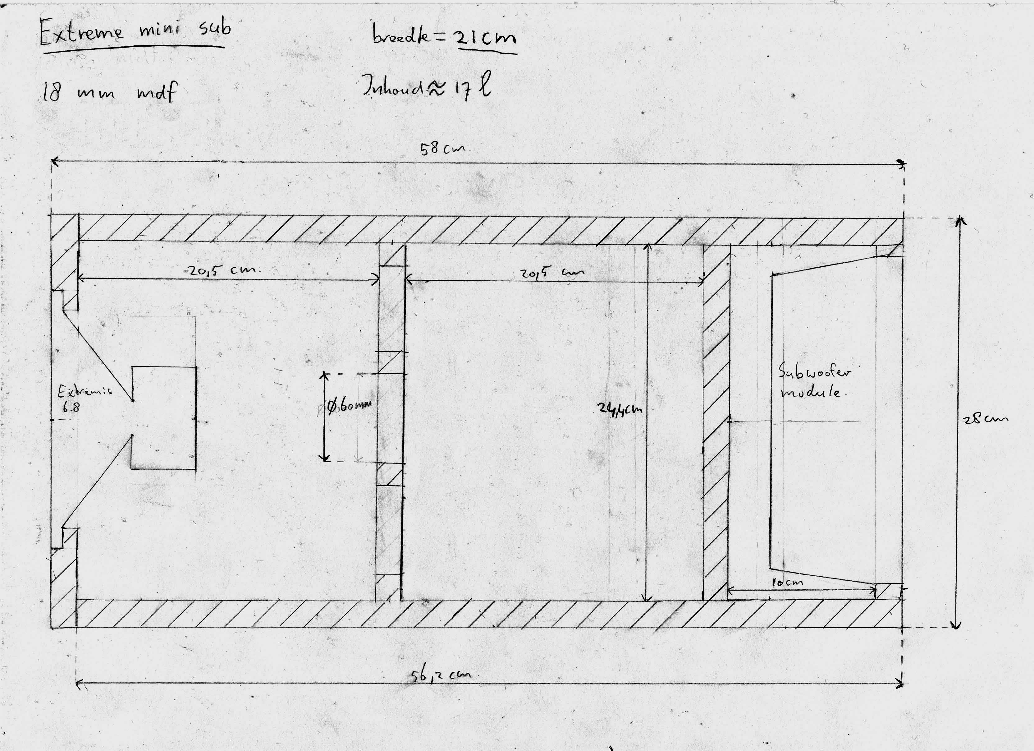

Project heeft heeeeeeeel lang stil gelegen.
Vandaag maar eens gaan tekenen en de Extreme mini sub is geboren.
Het ontwerp is ietsjes veranderd.
17Liter gesloten en zo gemaakt dat hij onder mijn pc past. (hopelijk gaat dat lukken en heeft de pc er geen last van).
In het midden zit een schot waar gaten in komen (van bv 60mm), dit dient voor wat extra stevigheid.
Gelijk maar een mooie tekening van gemaakt.
Uiteraard kan er ook een andere driver in als men dat wil.
De mivoc is al een tijd geleden gemod en heeft nu geen boost meer. De sub-sonic ligt ongeveer op 22Hz.
De kleur wordt ene beetje hetzelfde als de pc kast. (Centurion 5)
