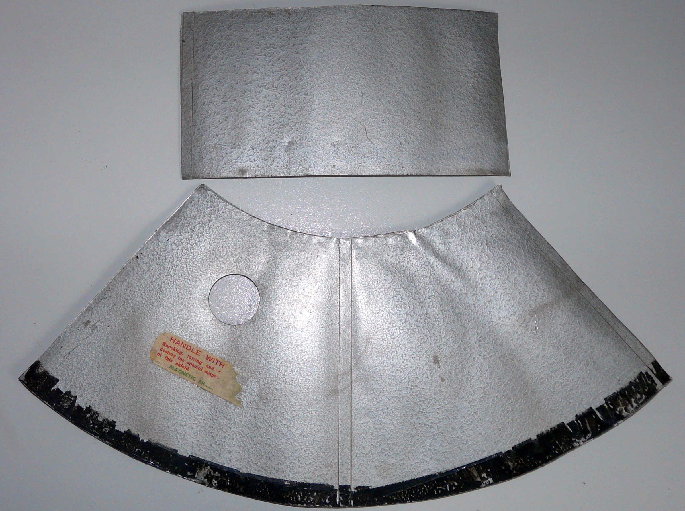

Als het mijn versterker was, draaide ik de voedingstrafo een kwart slag horizontaal. Desnoods met een subframe om de doorvoer sparing weer netjes te krijgen, aangezien de bestaande sparing moet worden vergroot. Voordat je dat definitief maakt, eerst de trafo losnemen, kwart slag draaien, bedrading provisorisch aanpassen en kijken wat het effect is. Ik ben er vrijwel zeker van dat er verbetering optreedt. Probeer het eerst maar eens met je Tubelab SSE plankjesversterker, daar kun je de trafo's nog makkelijk draaien!
Moeten er eigenlijk geen kappen over de UGT's komen? Daar staat immers spanning op, dus niet aanrakingsveilig! Zo ja, dan heb je nog een andere mogelijkheid. De beide kappen kun je dan aan de binnenzijde bekleden met Mu metaal zodat het magnetisch veld van de voedingstrafo niet bij de UGT kan komen. Alleen de kant die grenst aan de voedingstrafo hoeft maar te worden bekleedt en misschien nog een klein stukje de hoeken om.
Mu metaal haal je bijvoorbeeld uit een afgedankte scoop. Het metaal wordt in zo'n scoop gebruikt om de beeldbuis af te schermen van magnetische strooivelden. Heb ik zelf ook eens met succes toegepast.

Omdat het gat onder de voedingstrafo zo groot is dat als ik de trafo zou draaien de bouten precies in de hoeken van het gat uitkomen, zou ik idd een extra plaat moeten gaan monteren. Nu zei iemand anders dat als ik de voedingstrafo draai, dat dan het veld van de trafo in de richting van de stuurbuis komt te staan. Ik zou me kunnen voorstellen dat dat ongewenst is.
Het lijkt me dan toch beter om de UGT's te verdraaien. Er zouden idd nog kappen overheen moeten komen, echt veilig is dit niet zo. Ik heb helaas maar 1 scoop en die wou ik nog niet gaan afdanken, dus zal ergens anders mu metaal vandaan moeten halen. Lijkt me wel interessant om te kijken wat voor effect dit geeft.

Ik denk dat dat wel meevalt; die stuurbuis staat een aardig eindje weg. Eventueel zet je de stuurbuis onder een afschermkap. Ook nu weer: kwestie van proberen.
Ik zou zeker m’n scoop er niet voor opofferen. Misschien even een oproep plaatsen op het ‘Nederlands Forum Over Oude Radio’s’? Er is daar altijd wel iemand die je kan helpen aan een sloop-scoop. Mu metaal is echt een probaat middel tegen strooivelden.
Je gaat toch geen historische scoop uit de jaren veertig slopen om een nauwelijks hoorbaar brommetje te verminderen, hoop ik?

Nou nee, dat hoeft ook weer niet! Voor dit doel sloopte ikzelf eens een oude service scoop van beslist later datum, maar waar al het licht uit was verdwenen. Niet de moeite van het repareren, in ieder geval. Ik maak me sterk dat er nog tal van dat soort verlopen exemplaren bestaan. En anders koop je een stuk Mu metaal of folie. Niet goedkoop, denk ik.
In mijn geval wist ik de brom van 20mV terug te brengen naar 2mV, dus zeker de moeite waard.
