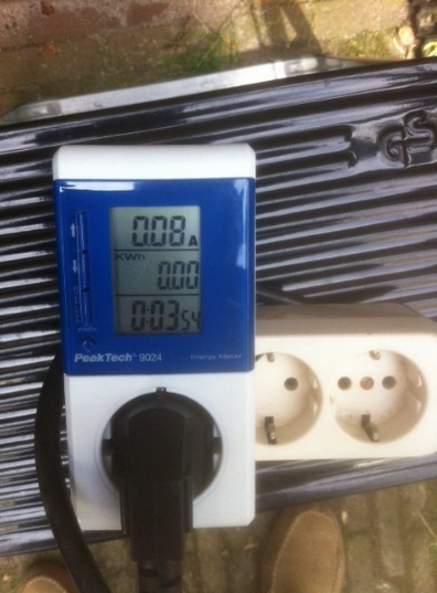

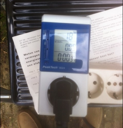

PimDriessen
Berichten: 1452
Re: Led driver
Bericht door PimDriessen »
Hoi Anne/ Pjotr/ Bean,
Hier dan het resultaat van de meting op half vermogen, alleen jammer dat ik vergeten ben om te meten op vol vermogen, misschien komt dat er nog een keer van, is niet echt belangrijk.
Groet,
Pim
Re: Led driver
Als de lamp nog heel is: =D> =D> =D> =D> =D> =D> =D> =D> =D> =D> =D>
Anders: [-o<
PimDriessen
Berichten: 1452
Re: Led driver
Hoi Pjotr,
Alles werkt nog, dat is mooi meegenomen. :yeah:
Groet,
Pim
Re: Led driver
Dat is dan ~ 50%, flink minder dan de 89% bij vollast.
Als je niet 3 maar 6 strips in serie aansluit zit je op 50V wat er nodig is, net teveel voor de max 48V.
Als je dan één led in de hele keten kortsluit gaat er bijna 3V af, kan het wel.
Twee vliegen enz. een voeding minder en beter rendement !

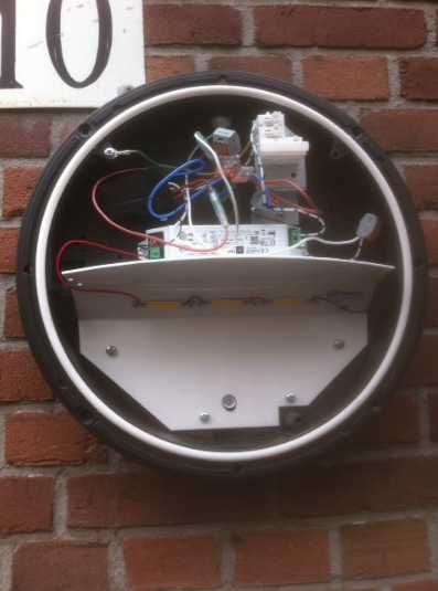

PimDriessen
Berichten: 1452
Re: Led driver
Hoi Anne,
Leuk dat je er over begint, want ze geven ook op half vermogen nog steeds te veel licht.
Maar je noemt: Als je niet 3 maar 6 strips in serie aansluit zit je op 50V wat er nodig is, net teveel voor de max 48V. .
Er zitten in een buitenlamp maar 3 led stripjes die staan in serie er staat 25 volt overheen.
Begrijp niet goed waar je de 6 strips vandaan haalt?.
Maar als er van de 3 leds strips een overbrugd kan worden zal dat toch zeker minder licht gaan geven.
Hier nog een afbeelding van een buitenlamp.
Groet,
Pim

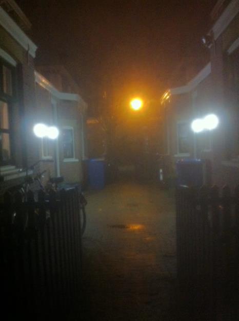

Re: Led driver
Hoezo geven ze teveel licht? Kunnen de inbrekers het te goed zien? :lol: Maar wat let je om er een 6W led lamp van de Aldi in te zetten? Dat is vergelijkbaar met een 40W gloeilamp. Denk dat een 2W of 4W voor een buitenlamp al aardig veel licht geeft.

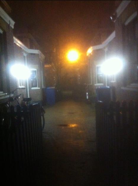

PimDriessen
Berichten: 1452
Re: Led driver
Hoi Pjotr,
Hier een idee over de hoeveelheid licht die lampen geven, als je de sleutel in je slot steekt dan heb je een zwarte vlek in je ogen, en dan staan ze op half vermogen, bij vol vermogen lijkt het een bouwplaats.
Eerste foto lampen op vol vermogen 2 de foto lampen op half vermogen.
Groet,
Pim

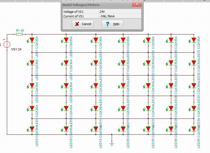

PimDriessen
Berichten: 1452
Re: Led driver
Hoi Anne,
Hoe werkt die stroombron?, dat als er een led overbrugd wordt dat de spanning lager wordt, in dit geval 16,5 volt.
Heb je een schema van z`n stroombron?, kan ik het simuleren.
De lampen met een draad samenvoegen gaat niet, want elke lamp heeft een eigen aansluiting die met een schakelaar van binnen uit wordt geregeld, dus elk huisje heeft een eigen lamp met voeding die aan de eigen elektriciteitsmeter hangt.
Groet,
Pim
Re: Led driver
PimDriessen schreef:
Hoi Anne,
Groet,Pim
Was er al bang voor, zo'n buitengebeuren is niet zomaar te veranderen.
Schema van een stroombron :? je vraagt toch ook niet om het schema van een batterij :o .
Er komt gewoon 350mA uit.Als je er een accu op aansluit laadt die ook met 350mA zolang de spanning, voor deze voeding, niet onder 9V komt.Door hoeveel led's de stroom gaat maakt niet uit, blijft dezelfde.
Een gloeilamp brand op een bepaalde spanning en dan loopt er ook een willekeurige stroom, meer lampen zelfde spanning meer stroom, meer dan de zekering gaat 't licht uit.
Een LED brand op stroom, meer led's zelfde stroom meer spanning.Hoeveel spanning is enkel interessant om er niet onder te zitten,anders gaat ie uit (loopt er geen stroom).

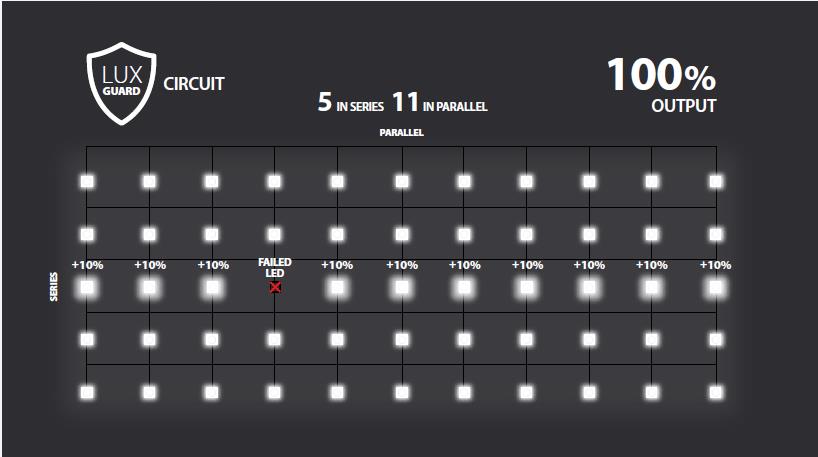

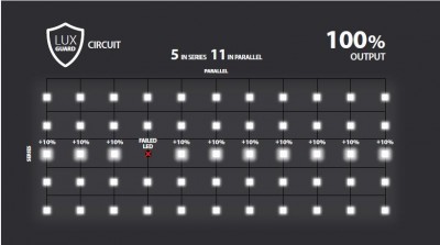

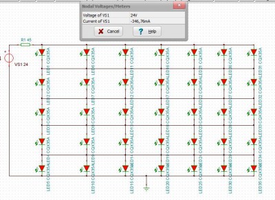

PimDriessen
Berichten: 1452
Re: Led driver
Hoi Anne,
Zou het kunnen dat die power leds het op deze manier doen.
Groet,
Pim
Re: Led driver
Hoi Anne,
Groet,Pim
Als de led's horizontaal weinig verschillen moet 't wel kunnen.Moet de stroom, in goede tijden, niet al op z'n max zitten.

MarcelvdG
Berichten: 1273
Locatie: Haarlem
Re: Led driver
Bericht door MarcelvdG »
Als je dioden (lichtgevend of niet) parallel schakelt, moet je wel uitkijken voor de thermische meekoppeling. Er zijn altijd kleine verschillen in stroom door de parallelgeschakelde dioden. De diode met de grootste stroom wordt het warmste en gaat daardoor weer meer stroom trekken. Als die extra stroomtoename groter is dan het oorspronkelijke verschil in stroom (rondgaande versterking > 1), dan leidt dat weer tot een nog grotere stroomtoename enzovoorts tot bijna alle stroom door 1 diode gaat. Zolang de rondgaande versterking kleiner dan 1 is, gebeurt dat niet.
