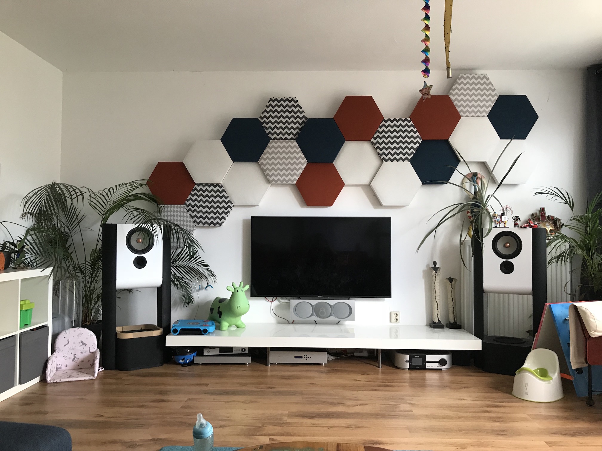

Dat ziet er mooi/leuk uit, nuttige kunst aan de muur :D ten minste als ze hangen ;)

Ja, dat ziet er leuk uit zo! :) Lijkt inderdaad meer op kunst aan de muur dan op demping, kan niemand zich aan ergeren. Toch ook eens naar zoiets kijken...

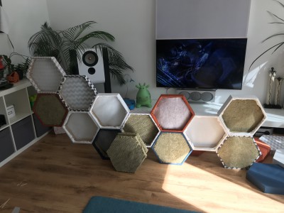

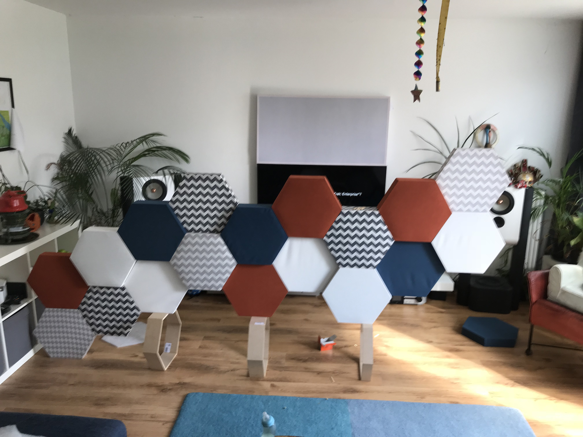

Zo. Af.
Ik wilde het spul vandaag hebben hangen voordat de kinderen van de opvang terugkwamen, en het heen en weer sleuren met steenwol levert toch wel veel zut op, er moest dus flink gestofzuigd worden!
Metingen volgen later!

Heel gaaf idd =D>

A: Hardstikke mooi!!!
B: dat beospul is ook retestrak!!

Ik liet het aan mijn vrouw zien, en de 1e reactie was precies wat ik verwachtte, "He, dat is patchwork".
Zij maakt dat dus ook maar wat kleiner, en dan met quilt effecten/technieken. :lol:
Leuke opzet!!
