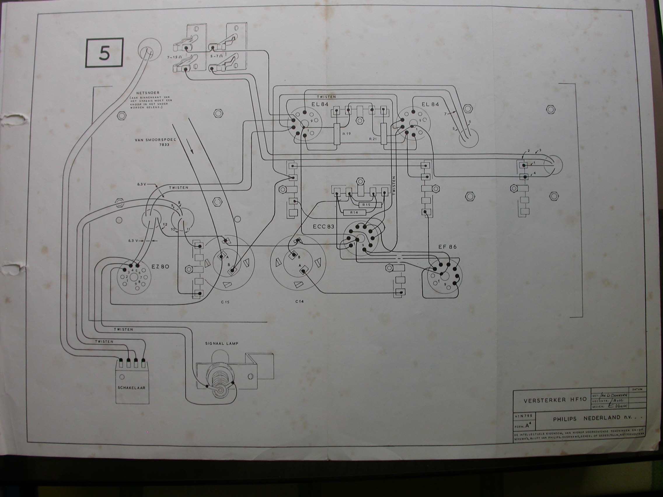

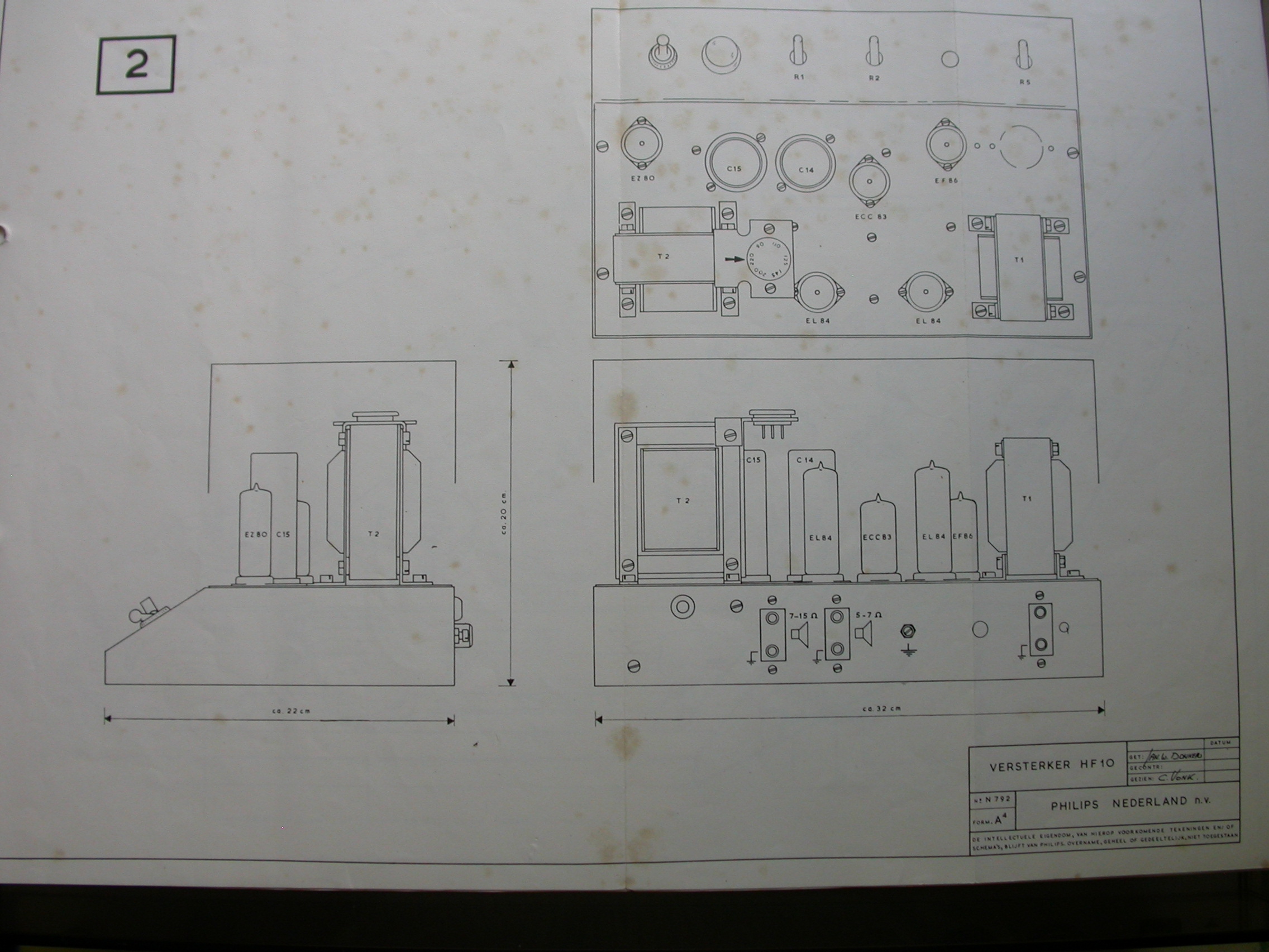

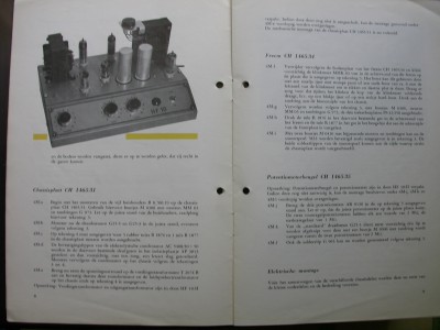

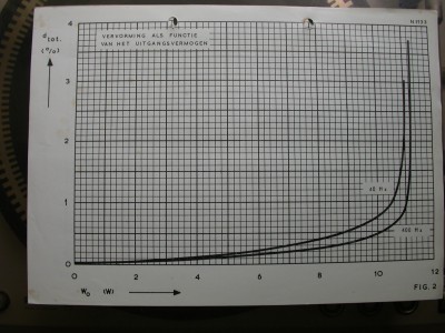

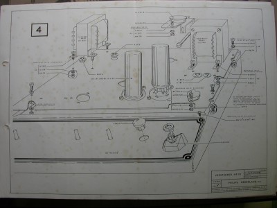

Heb op het forum een tekening gevonden van de Hf10 hij is dan met ecc83 en el84 is dat een goede combinatie er stond geen voeding bij en gelijkrichter is er iemand die deze gebouwd heeft Ook een tekening van de voeding zou het een idee zijn iemand die hem gebouwd heeft een lijstje maakt vanaf begin hoe ik best en met wat beginnen en wat ik aan onderdelen nodig heb of moet ik dat zelf vanaf schema uitzoeken de gaten in de plaat boren jullie die of met een platenpons en moet ik koper of iets anders gebruiken voor de plaat bvd

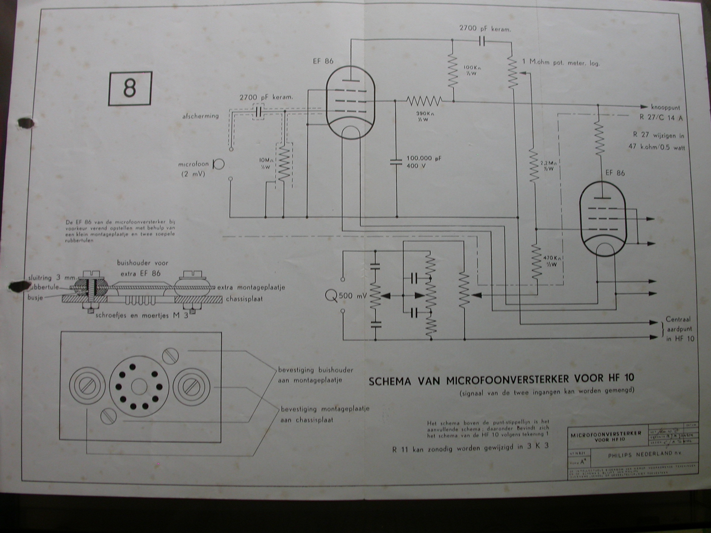

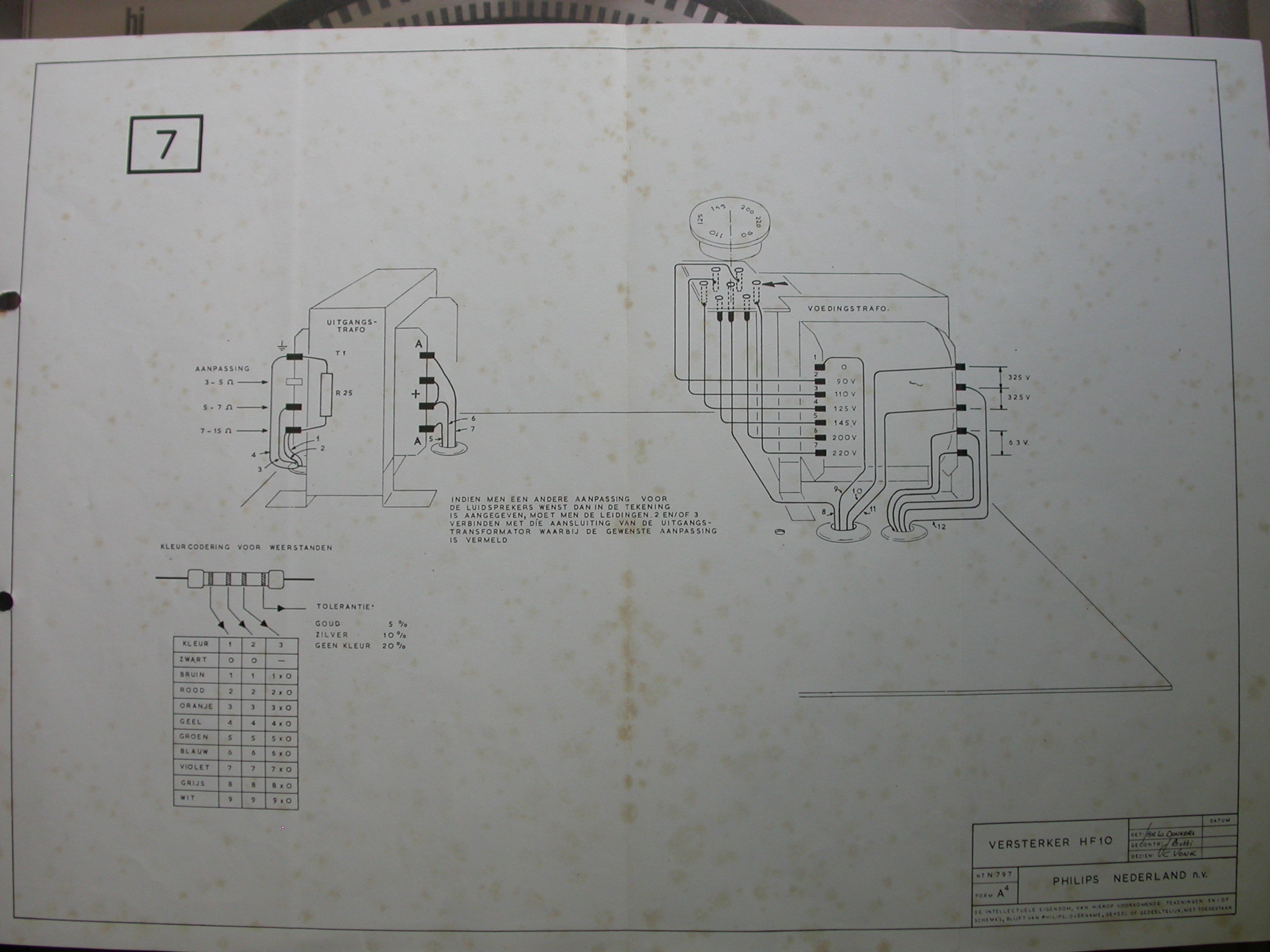

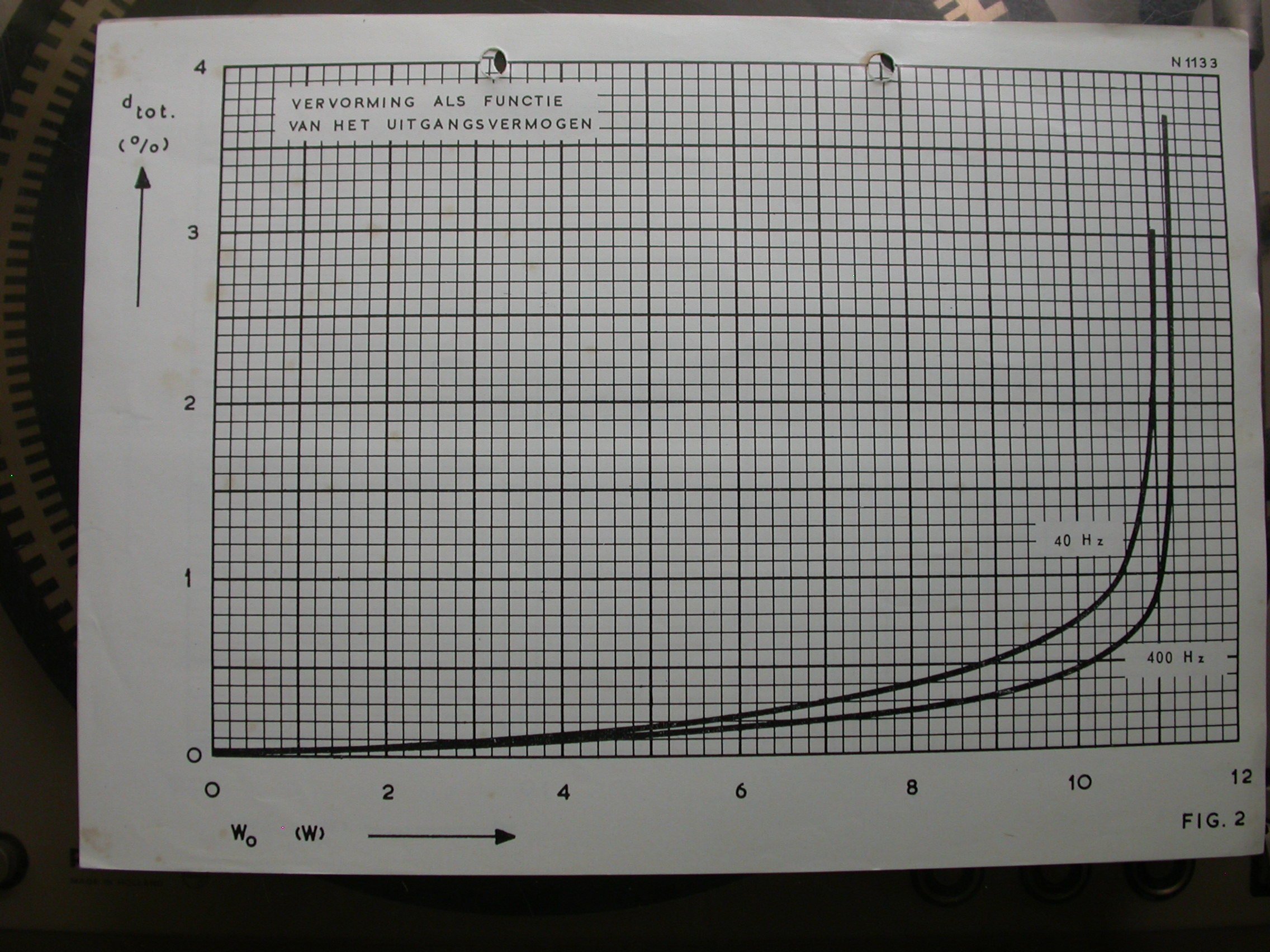

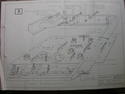

Re: Bouw buizen versterker
Dit is de HF10 zelfbouw kit van philips 1960 of zo
De ingang is erg gevoelig is nu niet meer zo nodig en er zit een toonregeling op
Ook is er plaats voor een extra versterkertrap bestemd voor MD microfoon meen ik
Het is een complete bouw beschrijving Henk
Je kan er delen van weg laten maar in grote lijnen zijn alle HF10 gelijk
ik heb twee complete HF10 versterkers in behuizing waar ik wel van af wil tegen een billijke vergoeding
Maar dan stuur je maar een pb Henk
Dat is echt 1960 werk beide hf10 versterkers spelen buizen zjn oud uit oude radio,s verzameld
Maar de trafo,s smoorspoelen elco,s uitgangtrafo,s kasten knoppen zijn in goede staat
De potmeters zijn nieuw en de meeste andere componenten ook.
het meeste heb je dan om een HF10 te bouwen met specificaties uit 1960
Met huidige uitgangs trafo,s haal je betere spec,s maa daar hangt een prijskaartje aan..
lijkt mij een leuk starters project je sloopt er 1 en de 2 bouw je na en
kan je vergelijken met de nog niet gesloopte
Wil je iets bouwen met echt HI End dan is dit geen goed begin
dit is HiFi :D
Let op ik verstuur ze niet per pakket post Henk !
