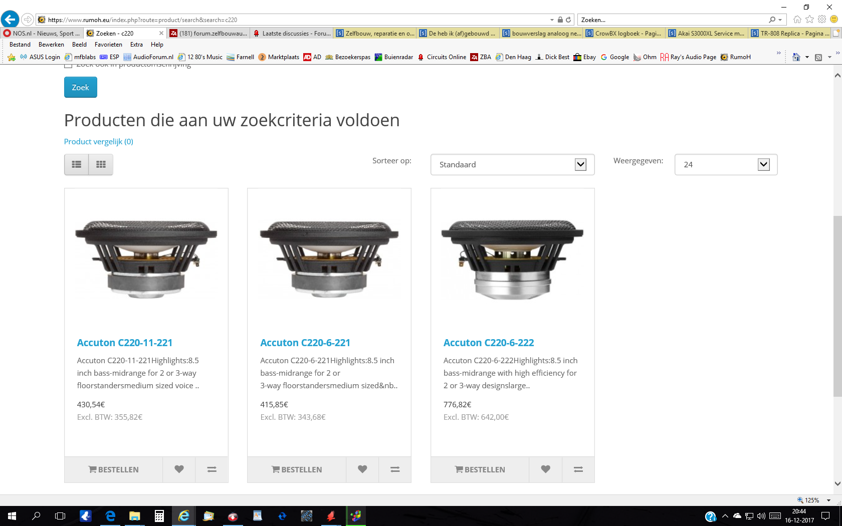

Weet iemand zo de verschillen tussen de drie C220 versies van Accuton? Prijsverschil met de duurste is substantieel!

Rendement,neodymium en 'oortjes' in de conus om de opbreking van de conus te verbeteren.
Dat is zeker een waar woord.

Rendement...geen probleem, compenseren we wel met wat meer 'versterker' vermogen... :sure:
Buiten het rendement zijn er nog andere valide argumenten waarom de duurdere nu beter zou zijn?

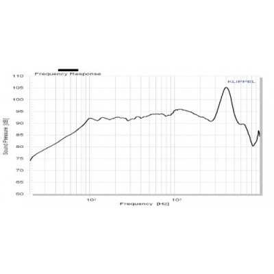

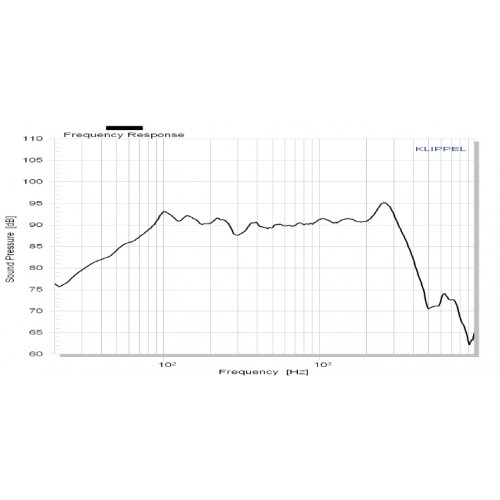

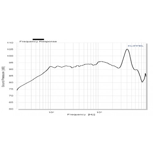

De duurdere 222 heeft een behoorlijk andere FR respons:
222:
221:
Dat zou enige aanpassing in het filter behoeven.

Dank, die piek is niet fraai. Maar hij is niet voor niks duurder, zal toch ergens een meerwaarde in zijn?

Waarom ie duurder is? Goeie vraag, hij heeft wel een andere magneet. Maar vanwege de T%S parameters niet geschikt voor jouw kast
