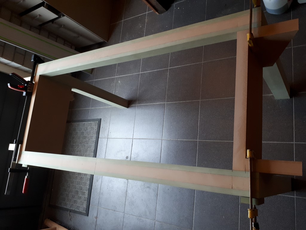

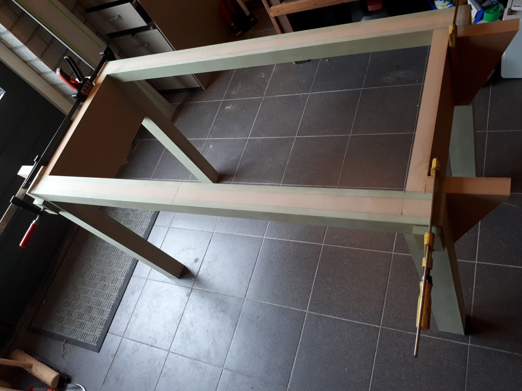

Het verstevigingspaneel voor de andere zijde is inmiddels ook gelijmd.
Om de stabiliteit te testen de pootconstructie met wat lijmklemmen aan elkaar gezet. Zelfs zonder de bovenplaten en legplanken voelt het geheel nu al zeer stabiel, dat moet dus helemaal goed gaan komen!
Geheel kan geschilderd en daarna in elkaar gezet worden.

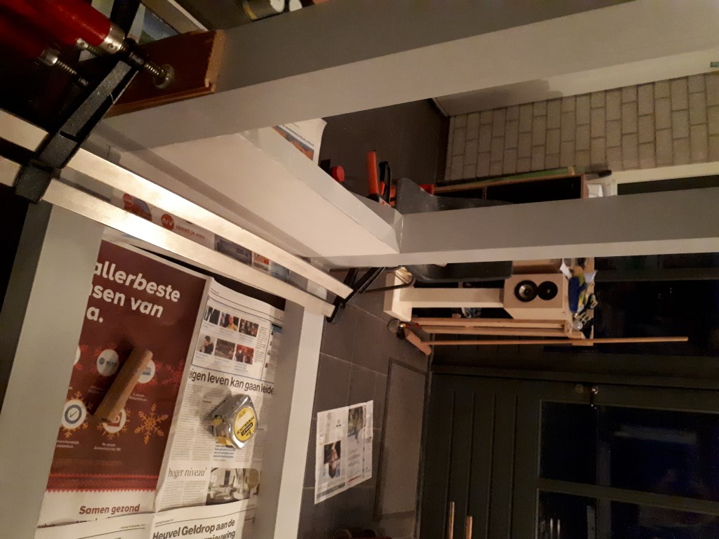

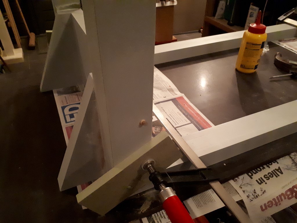

Na alles is de grondverf gezet te hebben, had ik poten tegen de verstevigingspanelen gelijmd en in de lijmklemmen gezet.

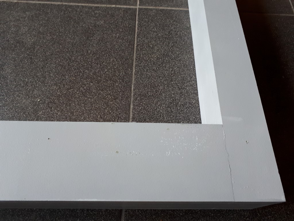

Na ruim 24 uur drogen de lijmklemmen losgedraaid en vond het al vreemd dat de constructie wat kraakte op dat moment. Na flink wat kracht te zetten op het gelijmde vlak, liet dus de lijmlaag los.
Op de fotos is dan ook goed te zien dat de lijm niet goed gehecht heeft op de grondverf.
Uiteindelijk de te lijmen vlakken weer geschuurd, opnieuw gelijmd en tevens met wat schroeven vastgezet.

Je lijmt toch voor je het grond???
Berichten: 17579
Re: Zelfbouw "mobiele" werkbank
Dat kan ook later,maar niet met houtlijm.
AntonZ
Berichten: 1343
Bericht door AntonZ »
Houtlijm werkt goed als het de poriën van het hout in kan dringen. Als het hout tevoren gegrond is, zitten de poriën al dicht en krijg je dus alleen oppervlakkige hechting aan de buitenzijde van de grondverflaag, daarmee een (veel) minder sterke lijmverbinding.

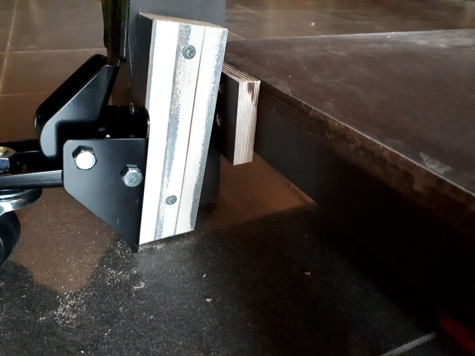

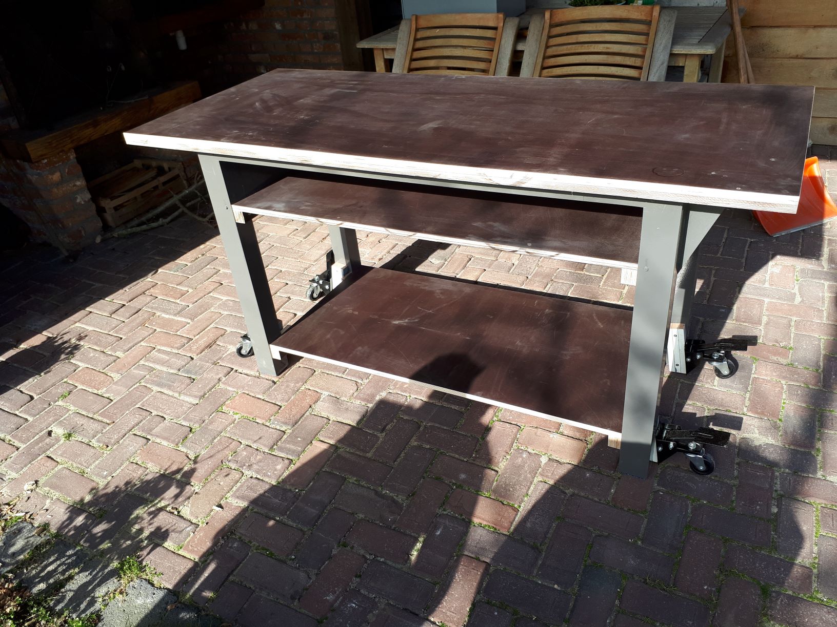

Montage bevestiging voor onderbladen
Montage van het bovenblad
Montage wielen (Tip MechanicalAnimal!)

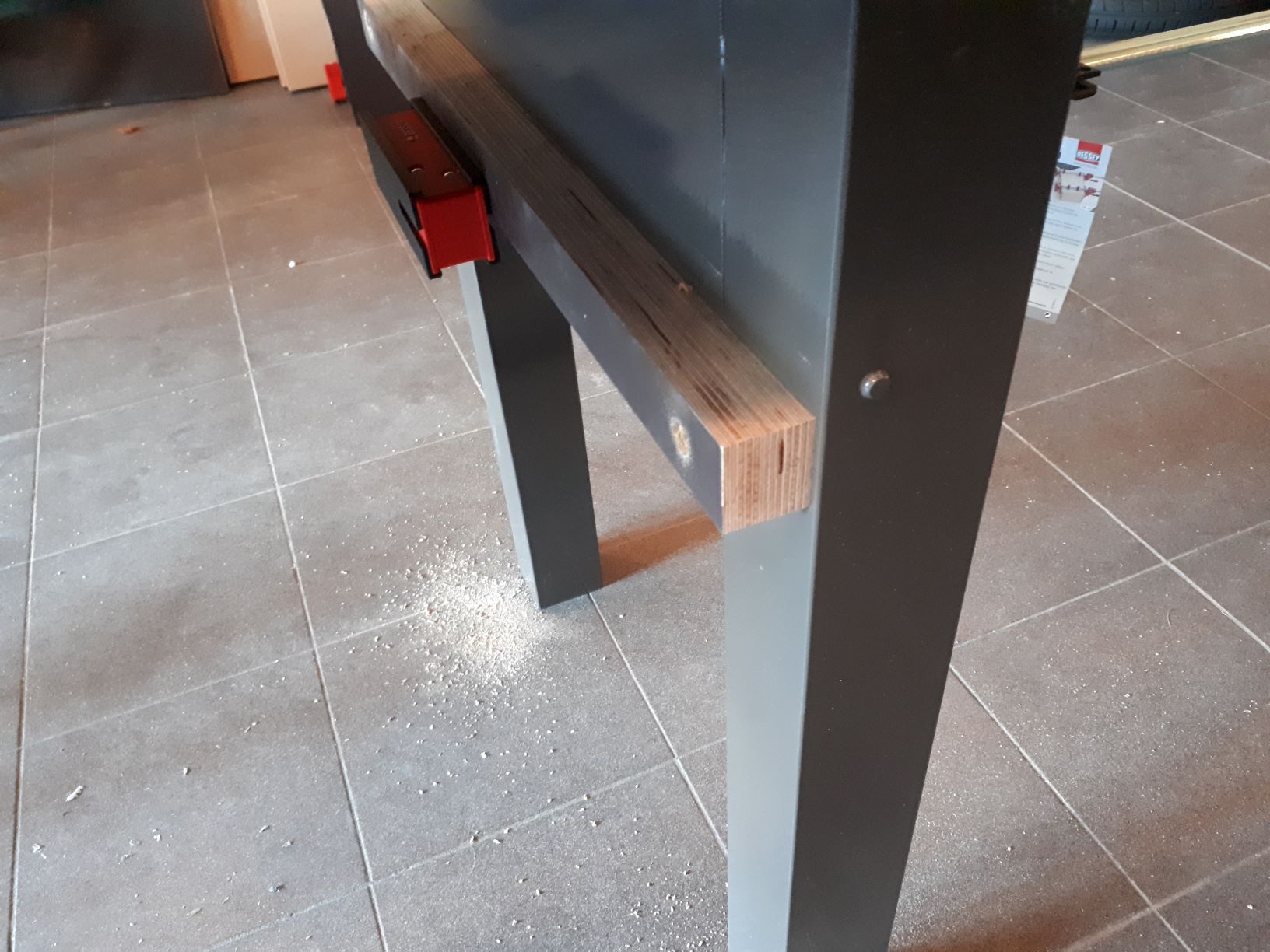

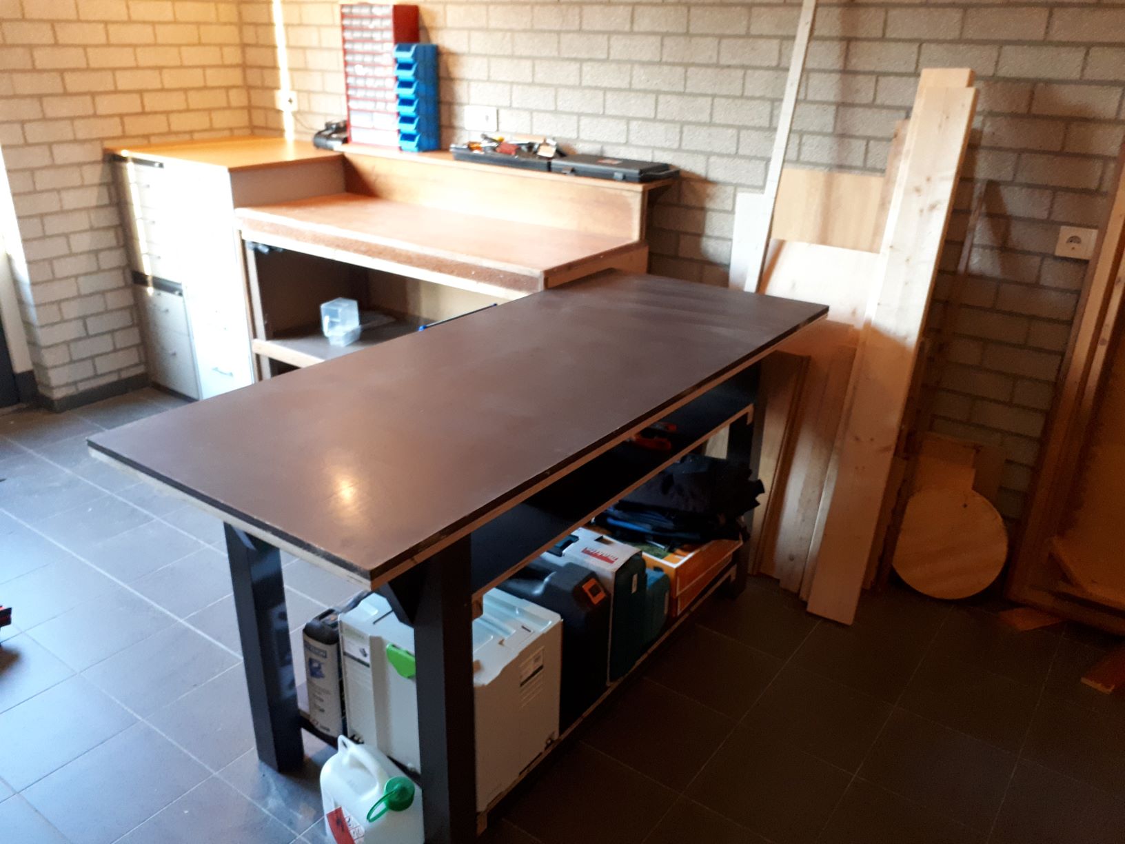

Gereed met randen van bovenblad zuiver gezaagd
Werkbank bevalt goed, is gemakkelijk in gebruik. Onderbladen voor gereedschap op te bergen, zodat je werktafel bruikbaar houdt. De overstekende rand, zodat je overal met lijmklemmen kan werken.
Met de wielen is hij naar buiten te rijden, echter over de grove oudere klinkers is dit niet iets om effe dagelijks te doen, maar wel mogelijk. In de garage op de tegelvloer werkt het ideaal.
Stabiliteit is verder uitstekend, dus al met al zeer tevreden ermee.
