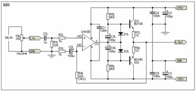

@ Barry2001, is de versterking van deze hoofdtelefoon versterker 23 x of zie ik dat verkeerd ?

In het artikel op ESP waar het schema uitkomt Douwe staat een tabelletje, met uitgangsvermogen vs impedantie.
Dat heb ik wel gelezen, maar dat was mijn vraag niet.
Berichten: 36763
Re: Geintegreerde CA versterker (Long Term)
Klopt Douwe. De versterking is in principe 1+R4/R3. Is zeker wat veel voor een HP amp. Aan de nadere kant is minder dan 10 meestal slecht stabiel te krijgen.

Ik ben inmiddels druk bezig met het tekenen / ontwerpen van de printen ingangsselectie, hoofdtelefoonversterker en phono versterker. Die laatste 2 werken op + / - 15V, en staan uit als ze niet gebruikt worden. Zal binnenkort eea hiervan laten zien.
Ik heb zeker geen ruimte over in de kast, zeg maar gebrek. Die + / - 15V is aanwezig op het CA bord, om de LME49990M voeden. Verleidelijk om het hiervan af te pikken. Hoofdtelefoon versterker is de TPA6120, die weinig stroom vraagt, de phonoversterker een opamp ding die ook vrij weinig zal doen.
@Pjotr: Is dit handig om te doen of zou je het afraden?
Berichten: 36763
Nee, beslist niet doen! Daarop is de 15V voeding voor de op-amp niet berekend en gaat die veel te heet worden. Als ie het al trekt. Daarnaast is de ground lay-out best wel kritisch en die gooi je dan helemaal overhoop. Zou hier LM317/337 nemen met een zener van 10V in serie. Dat moet je er met een klein koelertje toch nog wel op krijgen? Dan op de + en - van de versterkerprint aansluiten. Ook zou ik als aardpunt daarvan de aardepin van de signaal ingang nemen.
Het vervelende met dit soort combinaties blijft de ground lay-out. Beste blijft om de VV en HP-amp zelfstandig (en zwevend) te voeden met een eigen trafo'tje.
Duidelijk, een no go. Dan ga ik voor een aparte voeding, plaatsje voor de trafo zal even zoeken zijn. Thanks!
