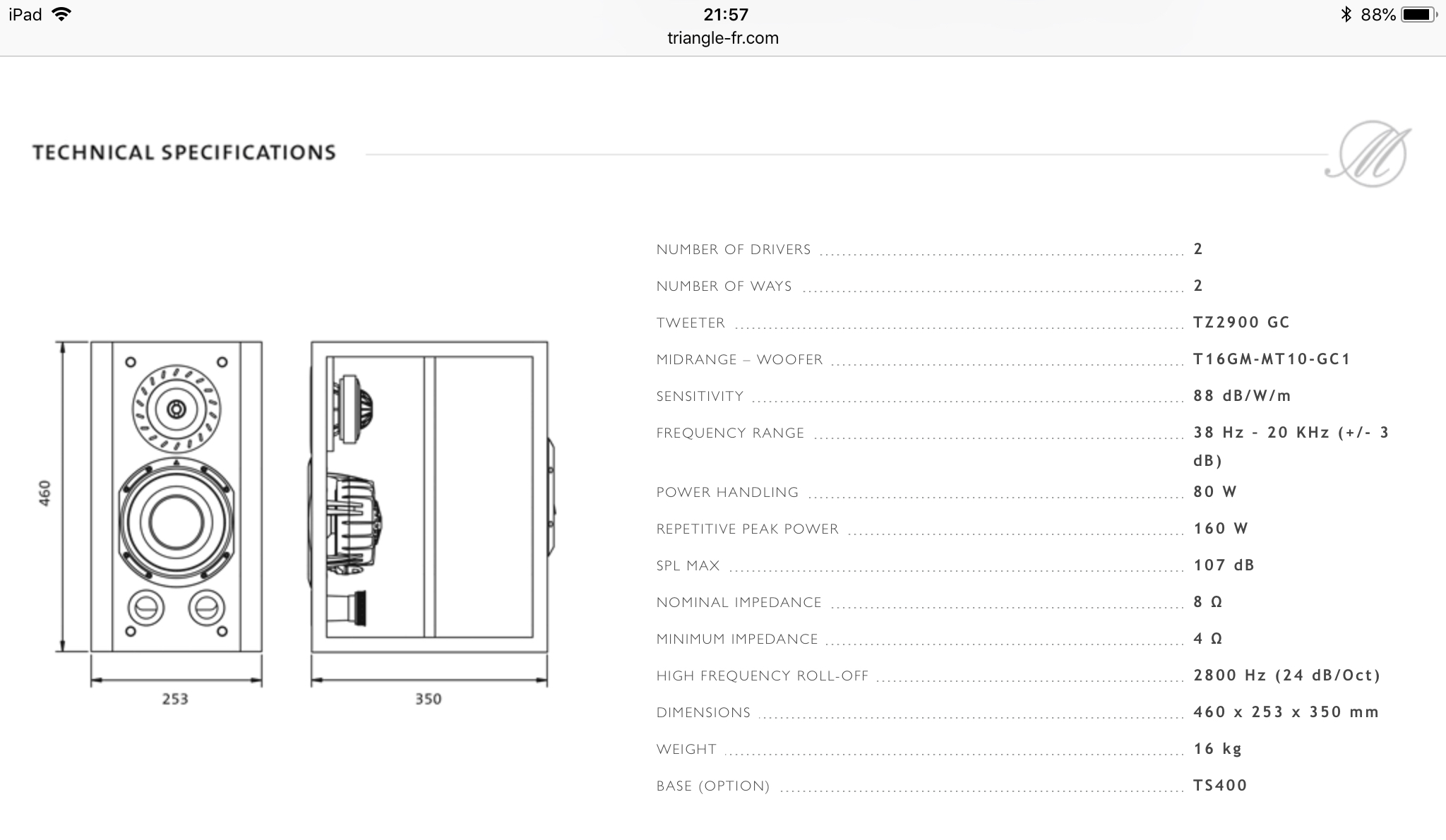

Berichten: 20398
Re: Driehoekje.
38Hz @ -3dB is echt netjes en als ik de foto's zo zie is het een custom woefert :goedzo:

Re: Driehoekje.
SSassen schreef:
Kan Stassen niet zo’n setje een weekendje uitlenen? Ben je gelijk een stuk wijzer. Ik verwacht niets spannends, maar gok op een 6dB filter zonder enige poespas, met de juiste drivers klinkt dat altijd prima.
Eens opgezocht;
Toch 24dB/oct. :think:
