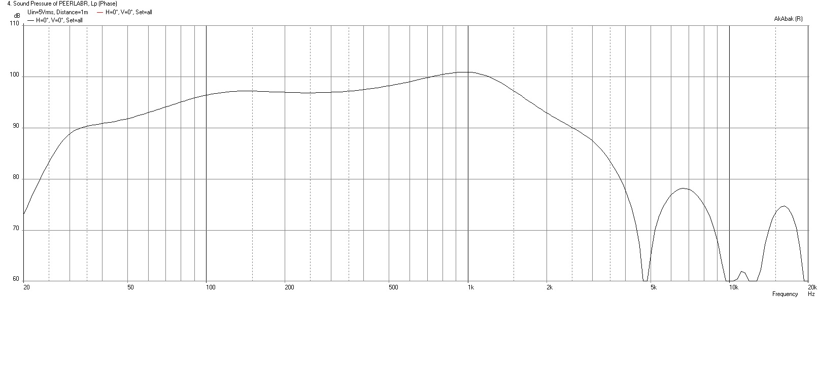

Omdat het zonde van de moeite is, en omdat we als forum de knutselende mensheid toch moeten helpen, hierbij de karakteristieken die Akabak berekent voor de Peerless Driver SWR 269 nr 830452, in resp. een 20L en een 31 L kast.
De kast is voorzien van de Peerless passieve radiator met fs=13.7 Hz, Qms=11.4, Vas=80 L, Mms=265g, Sd=333 cm2 zoals elders in het draadje.
De karakteristieken vertonen het inzakken in het laag, dat typisch is voor drivers met zo'n extreem lage Qts.
Afhankelijk van je behoefte aan laag, kun je een keus maken.
Succes.
