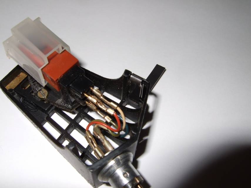

Dank je voor de tips. Het plaatje kwam er gemakkelijk vanaf. Ik heb de headshell nu geschuurd.
Ik gebruik meestal Audio Technica of Grado elementen. Die moet je van bovenaf monteren.

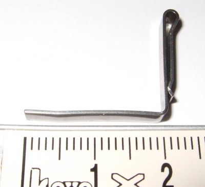

Dat handeltje ga ik van rvs maken. Even uitzoeken hoe dat er orgineel uitziet.
Berichten: 28468
Re: Thorens TD160 opknap project
Dat hendeltje had een veertje wat in dat sleufje klikt.

Ja, ik ben er tussen achter hoe ie eruit moet zien.
Ik kwam deze tegen via de link van ray5150: http://www.ebay.com/itm/ULTRA-RARE-VINT ... xy79JRf4H2
Ps: breedte = 4mm
Lijkt net op een grondig verbouwde paperclip. :mrgreen:
Bericht door reddoortranscendence »
@Marp: Super!
Marp: het stukje rvs staal is binnen. Misschien lukt het van het week-end om zo'n klipje te maken. Ik wil eigenlijk eerst m'n tabaq project afmaken.
